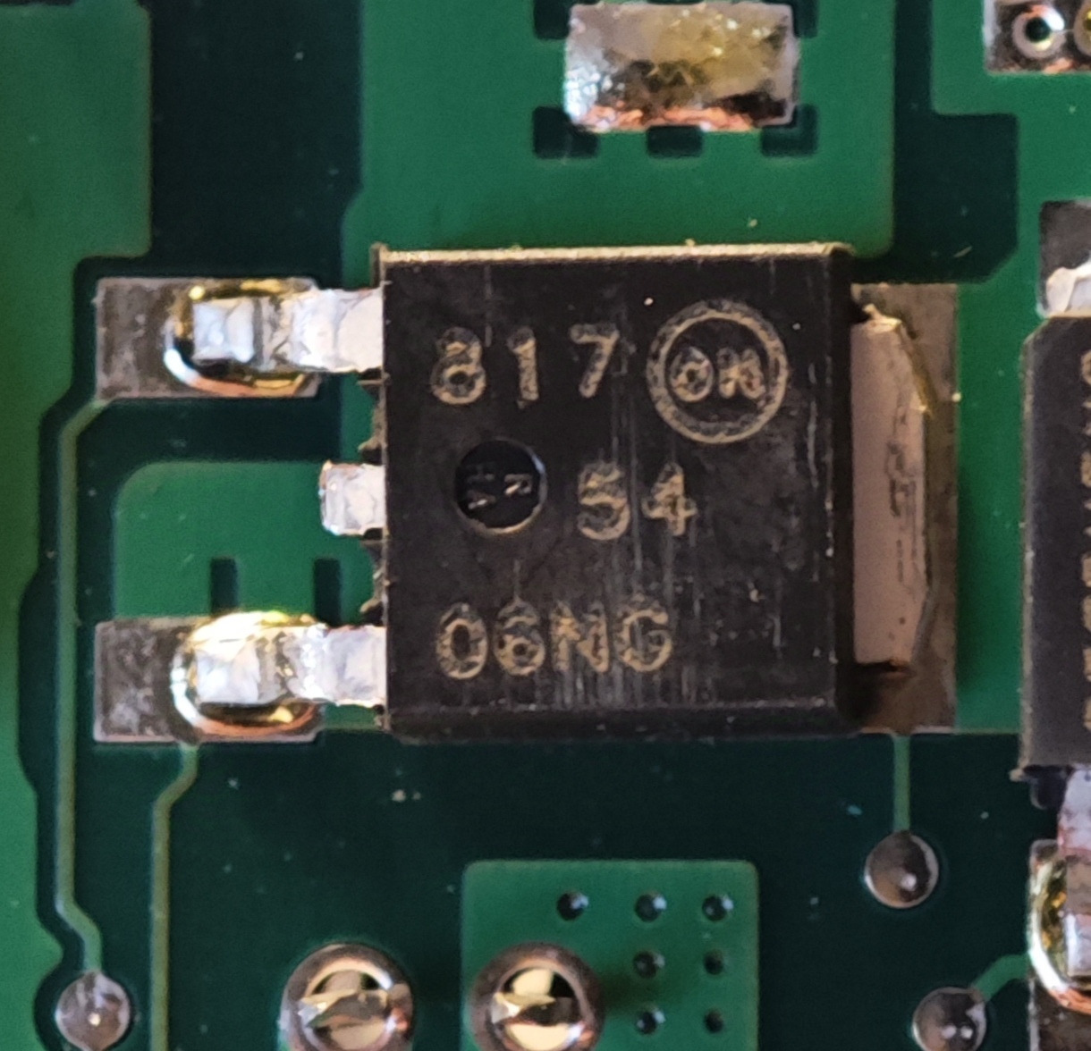

Ich möchte den Mosfet aus dem Bild ersetzen.
Leider kenne ich mit der Bennenung nicht aus und möchte keinen flaschen
besorgen und einbauen.

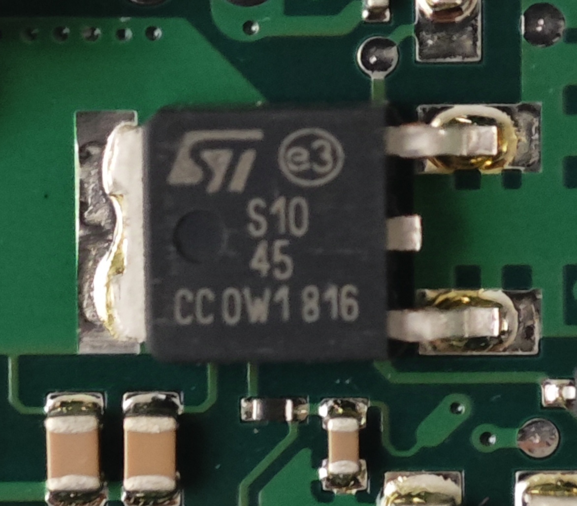

Ich weiß es ist einer von ST die Bauform sollte S sein. Danach weiß ich
dann leider nicht weiter und ich habe nur einen STPS1045B gefunden. Bei
dem bin ich mir aber nicht sicher ob das der richtige ist und wo ich den
her bekomme.
Danke schonmals im Voraus für eure Hilfe.
Ja. Es ist aber kein Mosfit, sondern eine Doppeldiode.
> und wo ich den her bekomme.
Die bekommst du bei den üblichen Verdächtigen:
- https://www.google.com/search?q=STPS1045B
BTW: warum meinst du denn, dass die Diode überhaupt kaputt ist?

Sie ist Teil des ABS Steuergeräts welches ich versuche zu reparieren und
dauerhaft durchlässig in beide Richtungen. Entsprechend geh ich davon
aus, dass sie mit dem Problem zu tun hat.
von Jens G. (jensig)
Ich hoffe, Du hast nicht zw. den beiden Beinchen gemessen, sondern von
einem der Beinchen richtung Kühlfahne ...
Jens G. schrieb:
Bei diesem Bauteil gibt es im Grunde 3 "Richtungen" und damit 3! = 6
Messwerte.

von Michael B. (laberkopp)
Der ist es
https://www.chipfind.net/datasheet/pdf/stmicroelectronics/stps1045b.pdf
Also kein MOSFET sondern eine Diode. Mit den Kenntnissen solltest du
nochal messen.
Es könnte auch noch eine Anschlussbelegung wie bei MBRB1045 von Vishay
geben
https://datasheet.octopart.com/MBR1045-E3-45-Vishay-datasheet-42424848.pdf
aber unwahrscheinlich..
von Matthias (lowbilly)
Danke,
ich habe jetzt alles nochmals neu gemessen und die Diode ist in Ordnung.
Nun habe ich ein Video gesehen mit dem Mosfet? im Bild, der in dem Video
eine Diode war. Leider konnte ich diesen nirgends finden um zu schauen
was es denn jetzt ist. Vom messen her ein Mosfet.
Weiß jemand zufällig wo ich den finde?
LG
von Rainer W. (rawi)
Vom Messen benimmt sich ein MOSFET ohne Steuerspannung zwischen D und S
wie eine DIODE.

von Thomas S. (Firma: Chipwerkstatt) (tom_63)
NTD5406N -
Link:https://www.mouser.de/ProductDetail/onsemi/NTD4906N-35G
oh sorry, nicht mehr verfügbar. zumindest dieser.
