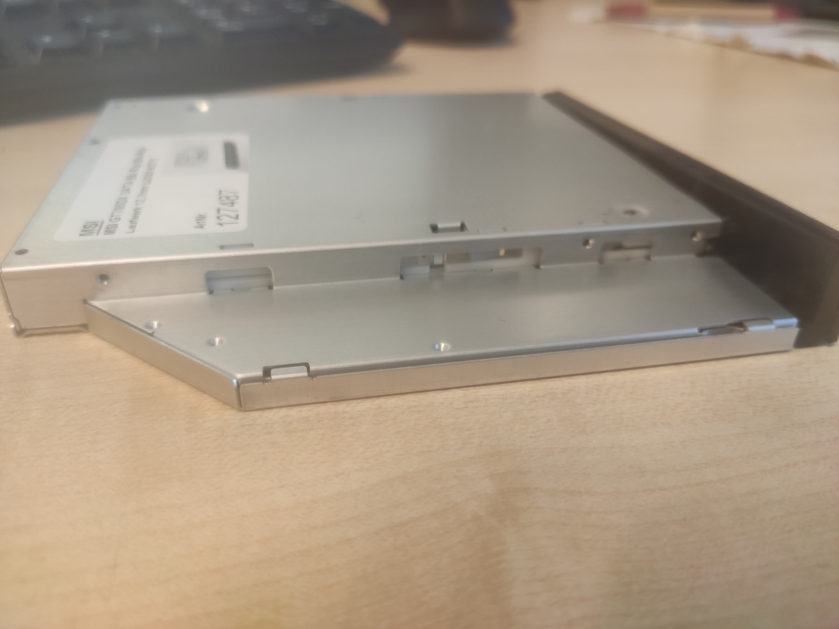

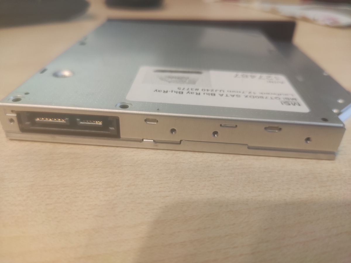

Hi
Ich habe ein Blueray-Laufwerk UJ240, welches sich anscheinend nur per
Software öffnen lässt. Das Laufwerk ist gebraucht und war mal in einem
Laptop verbaut. Gibt es wirklich Slim Drives, welche nur per Software
geöffnet werden können oder gibt es da irgendwelche anderen Mechanismen
(abgesehen dem kleinen Loch für den Notfall).

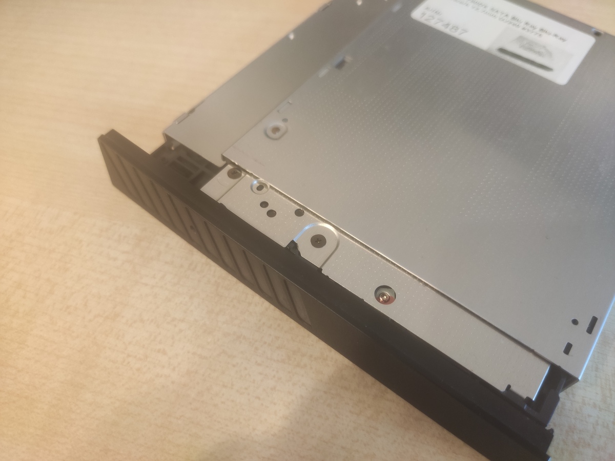

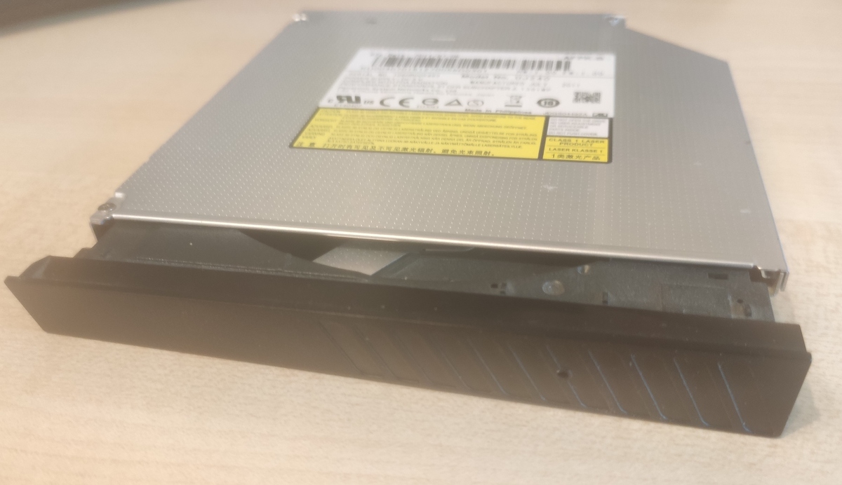

Guter Tipp, die Blende ging ganz gut ab. Dahinter ist tatsächlich ein
Knackfrosch, der sich mit einem spitzen Gegenstand drücken lässt. An der
Blende ist an dieser Stelle allerdings nichts. Mal schauen, ob ich da
was Basteln kann.
Push to Open habe ich probiert, aber da tut sich nichts.
Edit: Ist das eventuell ein ganz normaler SMD Kurzhubtaster mit
abgebrochenem Stift? Mit Stift könnte Push to Open funktionieren.

Das ist doch sicherlich ein Panasonic UJ240 und da wird man auch eine
Blende mit Auswurfbutton finden. Es gibt ja geung einzelne Blende zu
kaufen. Inwiefern die zwischen den einzelnen Herstellern kompatibel
sind, kann ich jetzt allerdings nicht sagen.
Mach doch mal gute Fotos von der Blende und gib Maße an, auch von der
Lage des Buttons. Sind doch genug Leute im Forum, die dann vielleicht
mal vergleichen können oder in der Schrottkiste noch was haben.

In dem Fall geht es um ein Laufwerk für einen Mini-PC, d.h. ich habe
keine andere Frontblende. Aber auf den ersten Blick sind andere
Frontblenden sehr ähnlich. Vielleicht finde ich eine passende. Diese
hier müsste ich etwas zusägen, um sie vollständig in den Slot zu
schieben. Danke für die Hilfe.

Nachmessen der Öffnung, der Buttonposition und kaufen/machen. Gängige
Größen sind z.B. 9,5mm bzw. 12,7mmm. Und so viele Hersteller von
Laufwerken gibt's nun auch nicht.

von Rolf M. (rmagnus)
Meine Vermutung ist eher, dass die falsche Blende drauf ist. Vielleicht
die von einem Zusazakku für den Laufwerksschacht.
