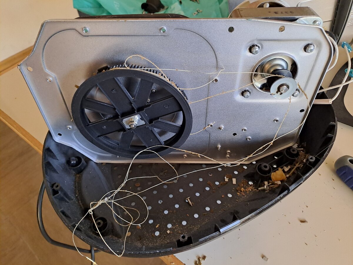

Bei unserem Brotbackautmaten hat der Riementrieb aufgegeben. Der Arme stand 12 Jahre ungenutzt in einem Kasten, meine Frau hat ihn jetzt wieder in Betrieb genommen. Einmal Pizzateig klappte, das Brot dann leider nicht mehr.
Gibt es für so einen Antrieb noch einen Riemen irgendwo? Kann man sowas selbst basteln?
Aber ehrlich gesagt würde ich lieber ein neueres Gerät kaufen, weil die Elektronik auch schon alt ist, wegen Elkos etc.
LG, Schlaumy

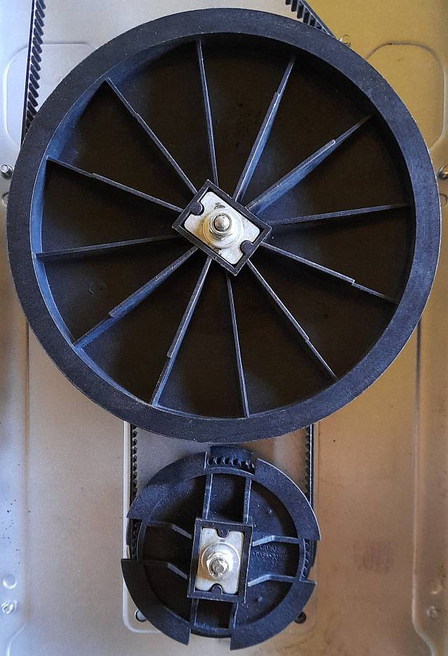

Solche Riemen sind eigentlich genormt. Miss die genaue Breite, Umfang und Zahnabstand aus, mach ein gutes Foto wegen der Zahnform. Dann kannst du das Teil sicher irgendwo kaufen. Es gibt auch Firmen die schweissen genau passende Zahnriemen zusammen.

Der Vorposter hat ja sogar einen konkreten Artikel genannt. Sonst kann ich nur raten: Breite des Riemens und Zahnung ausmessen, dann nach "Zahnriemen Meterware" suchen und das passende bestellen. Passend zurechtschneiden und Trägergurt auf der Rückseite mit Stoß 180° zum Zahnriemenstoß verkleben. Wenn man es gut macht, wird der Zahnriemen und der Trägergurt sogar noch 45°-60° schräg geschnitten, so dass der Stoß jeweils über mehrere Zähne läuft. Das Material gibt es in all den Shops, die Zahnriemen als Meterware anbieten.

Joachim B. schrieb:
hat sich jemand das Bild richtig angesehen?
doch,doch
Ich sehe kein Zahnprofil, ich sehe ein stinknormales Skalenseil alter Radios das mehrfach um die Antriebswelle und genauso um das angetriebene Rad gewickelt wird.
Das wird kein Skalenseil sein, sondern die Reste des Zahnriemens. Schneide mal so einen Riemen auf und betrachte den Querschnitt. Dann wirst Du feststellen, daß zur Verstärkung ein "Skalenseil :-)" eingearbeitet ist.
OP #7770109
War exakt so, ja!
Ich wollte im ersten Moment einfach erfahren, ob man sowas reparieren kann. Ohne Rücksicht auf Aufwand.
Aber selbst, als ich den Ersatzteil um 10€ auf Amazon sah, wurde mir sofort klar, dass ich dieses verrückt gebaute Ding mit 10 verschiedenen Schraubenarten nicht wieder zusammenbauen will. Zeitaufwand für Zerlegen 1 Stunde, für Zusammenbau min. 2 Stunden. Und der Ersatzteil kostet gleich viel wie ein jüngerer Automat der selben Type, gebraucht.
Es macht einfach keinen Sinn für mich. Aber Danke für Eure Tipps. Und ich habe trotzdem etwas gelernt...

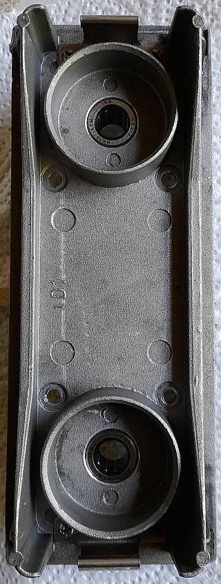

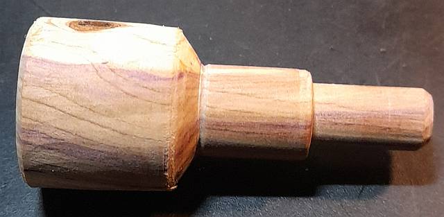

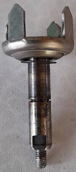

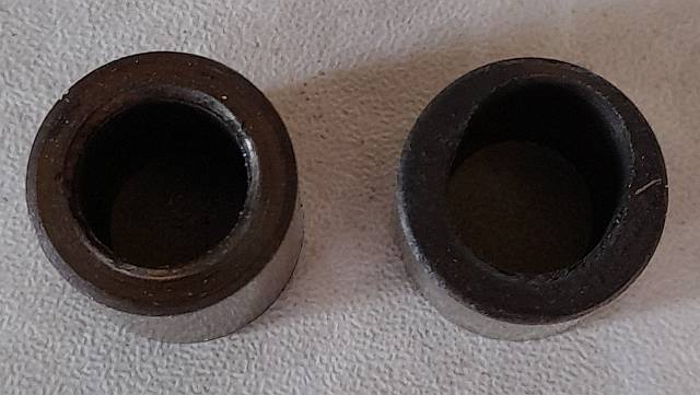

Man kann so ein simples Gerät auch richtig reparieren. Paar Bilder von meinem geerbten Unold mit zwei Rührwellen. Einige Teile wie Riemen und Scheiben konnte ich vom Hersteller für schmales Geld bekommen. Die Lager gab es nicht mehr, aber es gibt ja Alternativen.
MfG. Andreas
