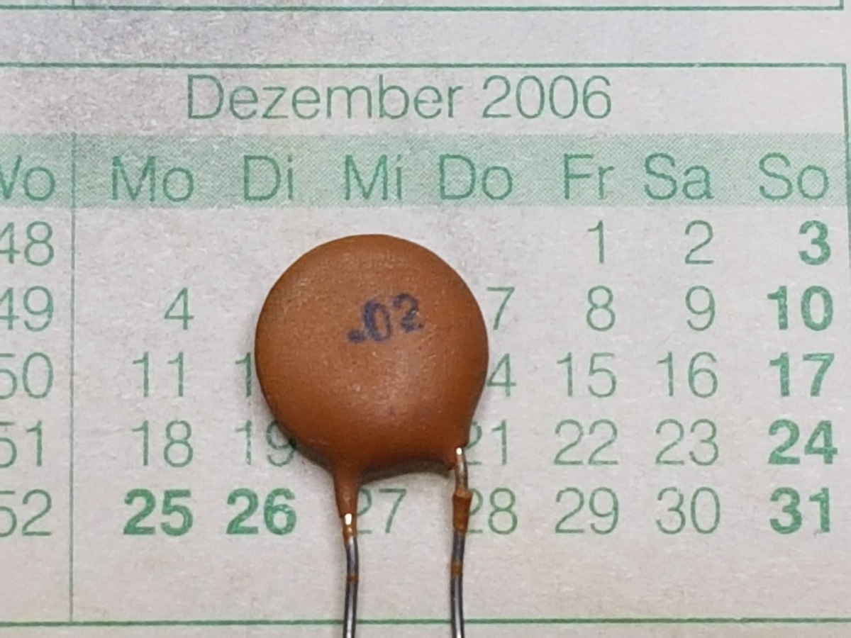

Ich habe hier auch noch so einen alten unbekannten Schröchel (.02),
vielleicht baue ich am Wochenende mal so einen Testoszillator auf.
von Joachim B. (jar)
könnte 20pF sein

von Martin L. (makersting)
Joachim B. schrieb:
> könnte 20pF sein
Ich würde auf 20nF tippen.

Martin L. schrieb:
> Joachim B. schrieb:
>> könnte 20pF sein
Sehe ich auch so, denn sonst müsste der Font der Unterlage nämlich schon
arg klein sein. Denn bedrahtete 20pF haben im "üblichen"
Spannungsbereich nur ca. 3mm Durchmesser.
wo siehst du den Spannungsbereich oder 3mm?
