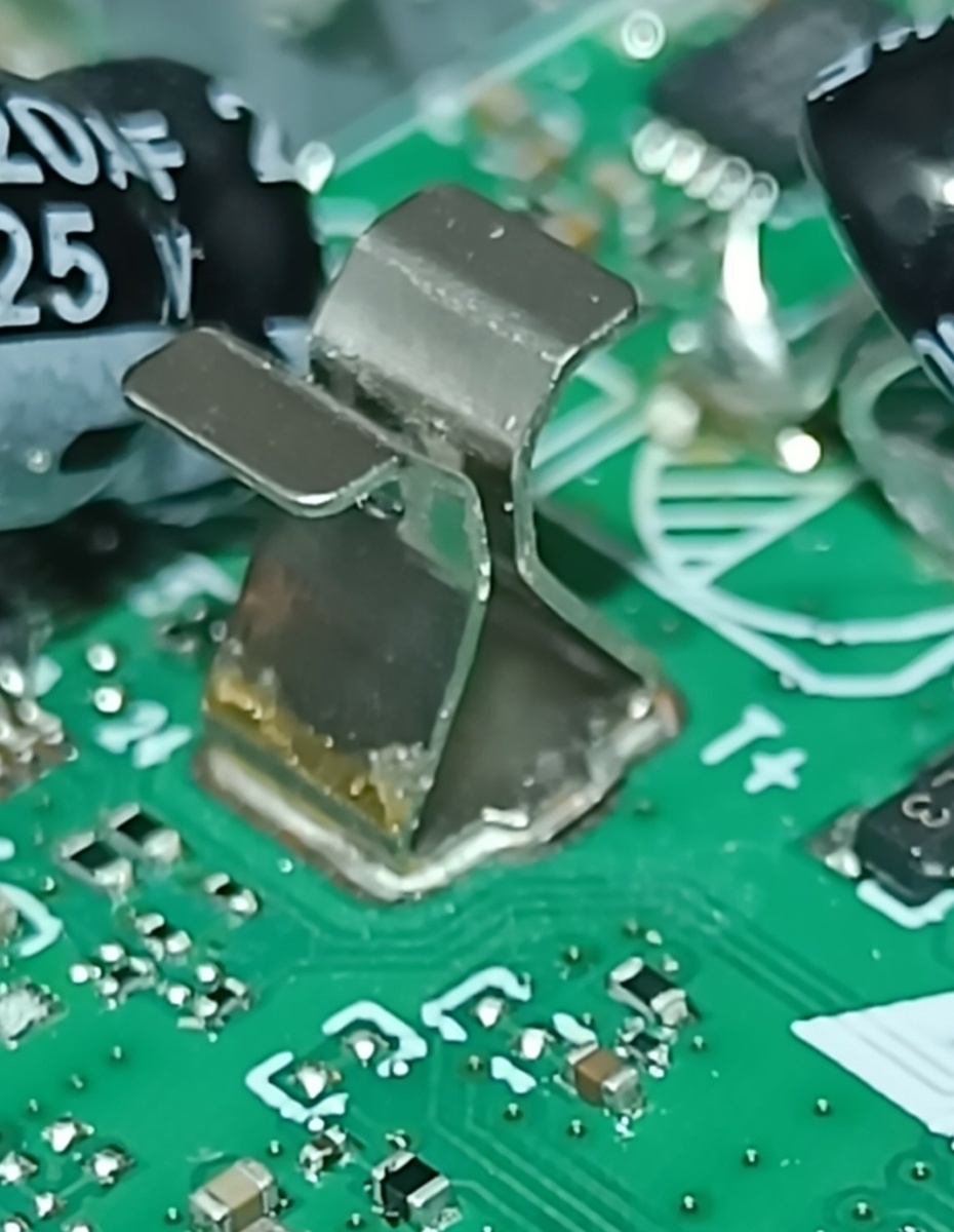

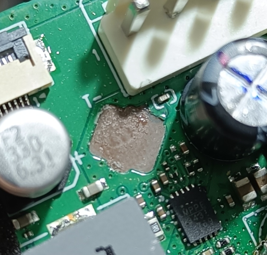

ich habe ein kleines Problem. Auf dieser Platine von einer Bluetooth Box
ist eine dieser Metallklemmen abgefallen. Ich werde nicht schlau draus,
wie diese Klammer den Kontakt zum Schaltkreis bekommt? Auf dem zweiten
Bild seht ihr die Stelle, an der die zweite Klemme mal war.
Gibt's ne Chance das zu fixen? Danke!

von Michael H. (micha_22)
H. H. schrieb:
> Wieder festlöten.
Sieht aus, als wäre die Kupferschicht an der Stelle ab...

von H. H. (Gast)
Michael H. schrieb:
> H. H. schrieb:
>> Wieder festlöten.
Dann eben mit 2K-Epoxy, und vorher Draht anlöten.
von Guido C. (guidoanalog)
Hallo Stenf,
vermutlich hängt das Pad mit dem die Klemme verlötet war noch unten an
der Klemme dran. Zumindest sieht es auf dem zweiten Bild von Dir so aus,
als ob das Pad vollständig rausgerissen wurde. Kontaktiert wurde das Pad
vermutlich von rechts oben her.
Mit freundlichen Grüßen
Guido
von Carsten W. (eagle38106)
Ist die nicht mit samt der Leiterbahn abgerissen? Also nix zu löten an
der Holzkiste :-(
Hallo Stenf,
hast Du die abgerissene Klemme noch? Falls ja würde ich die Aussage von
mir gegenprüfen. Falls das Pad noch an der Klemme hängt würde ich es mit
Heißluft ablösen. Danach müsste auch die Kontaktierung ersichtlich sein.
Falls die Kontaktierung wie vermutet rechts oben war könntest Du etwas
Lötstopplaminat abkratzen und wie von Hhinz vorgeschlagen ein Draht
anlöten.
Guido

von Rainer W. (rawi)
> Heißluft ablösen.
Wozu?
Der Epoxy-Kleber hält an dem etwas rauhen Kupferpad besser als an der
sauberen Klemmen und einen Draht kann man gut irgendwo an der Klemme
anlöten. Aus Kupferfolie ein neues Pad zu basteln bring auch keinen
Mehrwert.
Und die Lötstelle zwischen Pad und Klemme ist offensichtlich solide.

von Peter H. (rattenfaenger)
Stenf A. schrieb:
> Leider sind die verantwortlich für den Stromanschluss des Hochtöners.
> Der wird mit seinen Kontakten eingeclipst.
Es sollte Kleber geben, die dafür geeignet sind. Elektrisch den letzten
Lötpunkt abgreifen und mit einem Kabel an der Klemme anlöten.
von Joachim B. (jar)
Stenf A. schrieb:
> abgefallen
ist das nicht, das ist abgerissen!
H. H. schrieb:
> Wieder festlöten
nicht ohne Kupfer an der Stelle!
Es gilt:
Guido C. schrieb:
> wo das Pad letztendlich elekrische angebunden war
dorthin Brücken setzen und dann kleben

von J. R. (yoc)
Da ist auch ein Kondensator in Reihe geschaltet zu sehen.
Ist wohl der Hochpass.
Also 2K Kleber und Draht.
