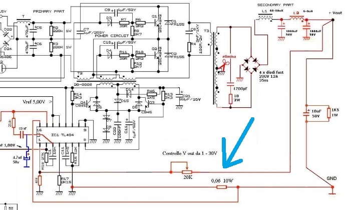

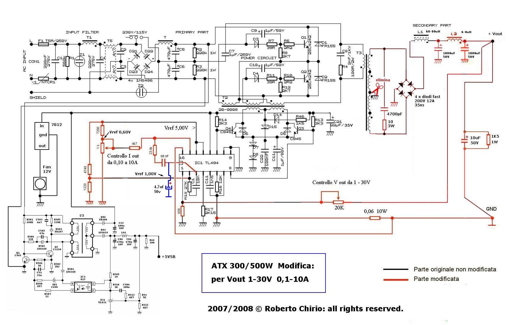

Ich habe ein 350 Watt ATX Netzteil (Halbbrücken-Flusswandler mit KA7500B) nach dem angehängten Schaltplan, allerdings OHNE die Stromregelung, nur Spannungsregelung (2-30V) umgebaut.
Die Spannungsregelung funktioniert, ab 120 Watt Last regelt das NT allerdings runter, das ist nicht einmal die Hälfte der Maximalbelastung. Wie kann das sein?
Einen Schaltplan von dem original NT habe ich im Netz leider nicht gefunden.

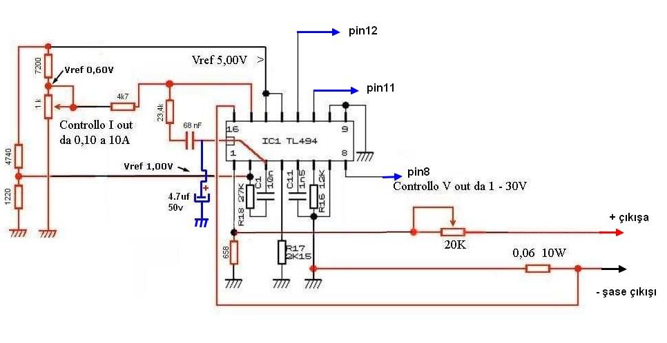

Hast Du die Pins 15 und 16 des KA7500B bzw. TL494 offen gelassen? Ohne die Stromregelung müsste man Pin 15 mit Pin 14 (Vref) verbinden und Pin 16 mit GND, um den zweiten Fehlerverstärker zu sperren.
Ich habe die Beschaltung so belassen wie sie im NT standardmäßig ist. Eine Leistungsbegrenzung macht ja auch Sinn damit die Schalttransistoren nicht überlastet werden. Nur wird viel zu früh begrenzt (nur 120W, es müssten wenigstens 300W sein).

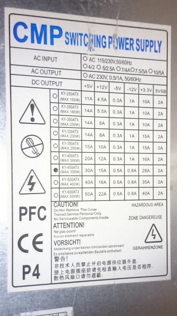

Die 350W Leistng sind auf alle Spannungen verteilt. Schau auf dem Typenschild des ATX Netzteil da gibt Angaben welche Spannungskombinationen wieviel Leistng liefern. Oft wird Leistung auf der 3.3V + 5V Schiene gemessen und begrenzt. Zeig ein Foto vom ATX Typenschild.

Der -5V Ausgang ist mit max. 0,5A beschriftet. Der -12V Ausgang ist mit max. 0,8A beschriftet.
Wenn ich die Ausgänge für 5V, 12V und 3,3V addiere, komme ich nur auf 20V. Hier jetzt einfach auf 30V zu erhöhen erhöht auch Spannungen auf der primären Seite des Transformators.

Ganz so einfach funktioniert das nicht. Es gibt keine einzelnen Wicklungen für alle drei Spannungen. Es gibt eine Wicklung für die 12V, mit Mittelpunkt auf Masse und Anzapfungen für 5V. Heißt, wenn man den Mittelpunkt von Masse trennt und einen Brückengleichrichter verwendet, bekommt man 24V und eine zusätzliche Diodenstrecke, die man abziehen muss. Die 3,3V werden aus der 5V-Wicklung gewonnen, indem ein Teil jedes zweiten PWM-Pulses (nach dem Mittelpunktgleichrichter) durch Vormagnetisierung einer Drossel blockiert wird. Außerdem hatten alte PC-Netzteile oft die Eigenart, daß die 12V ohne Last auf der 5V-Schiene schon sehr grenzwertig niedrig war, teilweise nur 11V oder sogar noch knapp darunter.
Es kann also durchaus sein, daß Dein Trafo da ein wenig knapp auf Kante genäht ist und Du diesen überfährst. Wenn er in Sättigung kommt, erklärt das auch heiße und abgerauchte Primärtransistoren. Normalerweise kann dieser Betriebszustand in so einem Netzteil nicht erreicht werden (durch die geringeren Spannungen) bzw. vorher greift die Schutzschaltung, die Du aber mitsamt den anderen Spannungszweigen ausgebaut hast.
