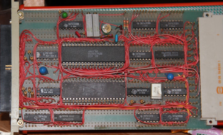

von Hans-Georg L. (h-g-l)
Wenn du Glück hast ist es der 50 polige Shugart Bus.
Der Antrieb dieser Laufwerke ist ein 110/220V Motor mit 50 oder 60Hz.
Da wirst keinen Adapter finden, da hilft nur Selbstbau mit einem der
alten Floppy-Controller Chips zB. WD2797A-PL02.
Im Bild kannst du einen sehen, den ich mir mal vor 50 Jahren gebaut habe

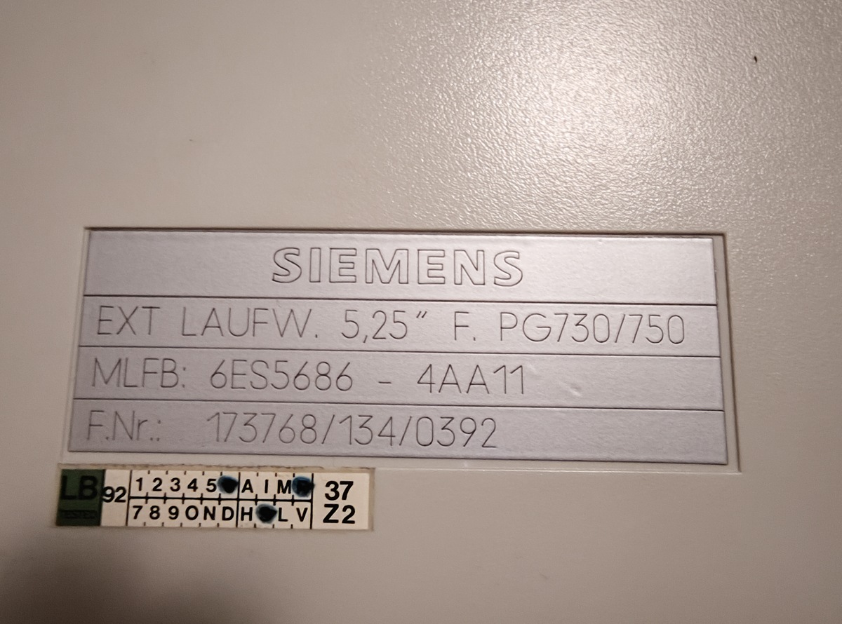

von Rüdiger B. (ruedigerboecking)
Hallo, nochmal - mit einem Nebenthema zu meiner Diskettenleidenschaft.
Ich habe in der Bay das beiliegend fotografierte 5,25" Laufwerk
geschossen (weitere Bilder in Auktion 276720969315).
Laut Google gehörte es einst zur Simatic S5, einer selbst
programmierbaren Steuerungsanlage von Siemens.
Weiß jemand von euch, ob man das unter DOS lauffähig machen kann?
Ansonsten baue ich das Laufwerk aus und mein eigenes ein.
Liebe Grüße
Rüdiger

von Tom K. (nextcc)
Das wird eher nicht an die Steuerung angeschlossen, sondern an ein
Programmiergerät PG730 oder 750. Es sollte also problemlos unter DOS
laufen.
https://support.industry.siemens.com/cs/attachments/18978182/PG730_dt.pdf
SPS steht für "Speicherprogrammierte Steuerung". Das ist auch keine
Anlage, sondern eben "nur" ein Kleinrechner mit ein paar Ein- und
Ausgängen.
Und das erwähnte Diskettenlaufwerk gehört zu dem zugehörigen
Programmiergerät. Das war kein einfaches Adapterkabel, sondern ein
eigenständiges, PC-ähnliches Gerät.

Das wirst Du nicht ohne weiteres können, weil DOS keines der auf
8"-Disketten üblichen Formate kennt. Viele 8"-Laufwerke haben
beispielsweise nur 77 Spuren, DOS kennt nur Laufwerke mit 40 oder mit 80
Spuren.
Da DOS (genauer: das PC-BIOS) aber schlau mit einem von IBM patentierten
Algorithmus selbst herausfindet, was für ein Diskettenlaufwerk
angeschlossen ist, wirst Du ohne besondere Tricks dem PC nicht
vorgaukeln können, es nur mit einem 40-Spur-Laufwerk zu tun zu haben.
PCs haben nie 8"-Diskettenlaufwerke verwendet, schon zu Zeiten des
Urschleims (IBM PC, 1981) waren 8"-Disketten eher anachronistisch.
Ich hab' zu Beginn meines Arbeitslebens auf einem
8-Bit-Entwicklungssystem gearbeitet, das ein Klon des Exorciser von
Motorola war, und das mit 8"-Disketten arbeitete ... darauf passten ein
paar hundert kByte, was aber bei den Assemblerprogrammen, mit denen ich
damals zu tun hatte, keine ernstzunehmende Einschränkung war.
Aber bitte: Andere haben sich auch schon mit diesem Unterfangen
auseinandergesetzt:
https://hackaday.com/2021/11/10/8floppy-on-your-pc/
