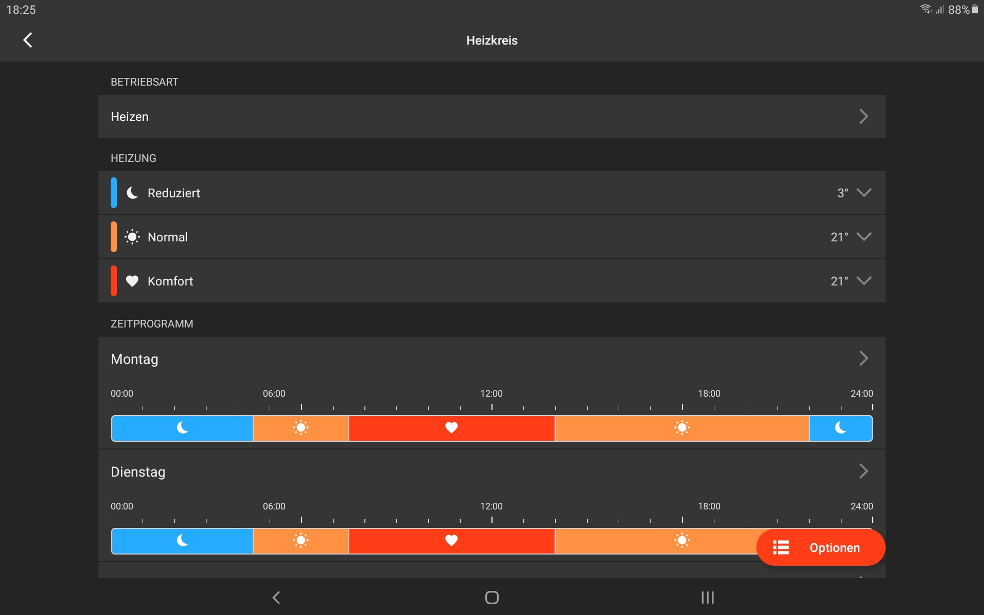

von Marc G. (marcm)
Verschiedene Heizprogramme gibt's nicht... verschiedene Wassertemperatur
Programme auch nicht... was willst du denn genau immerwieder ändern dass
das sowas rechtfertigen würde ?
Du hast 3 Soll-Temperatur-Profile die du nach belieben verteilen kannst.
Wochentage, Uhrzeiten...3°C ist Frostschutz/abschalten
Ich hab die Profile so verteilt dass ich halt über die solltemperatur
bestimme wann aus (3°C) und wann an (20°C). Bei Bedarf kann ich so
einfach auch durchheizen z.b.

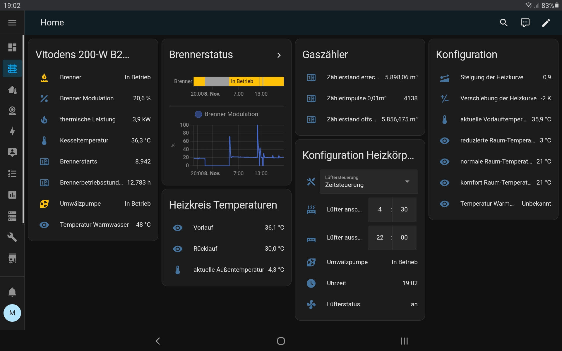

Und was dass programmieren angeht.. in der App kann man einfach Tage
kopieren, wenn alle Tage gleich sind brauchst nur einen machen...
Aber wenn du spezielle Profile willst... ich hab meine vitodens auch in
homeassistant hängen... da kannst du auch alles steuern, machst halt
deine Profile da....
Marc
von Oliver S. (phetty)
Es gibt ein CanBusProjekt:
https://github.com/open3e/open3e
von Marc G. (marcm)
Zu der optolink Schnittstelle gibt's auch was
https://github.com/philippoo66/optolink-splitter/
Aber seine hat wie meine ja schon wlan onboard... da geht vieles schon
einfach ohne Hardware Basteleien...
Screenshot von homeassistant Attacken

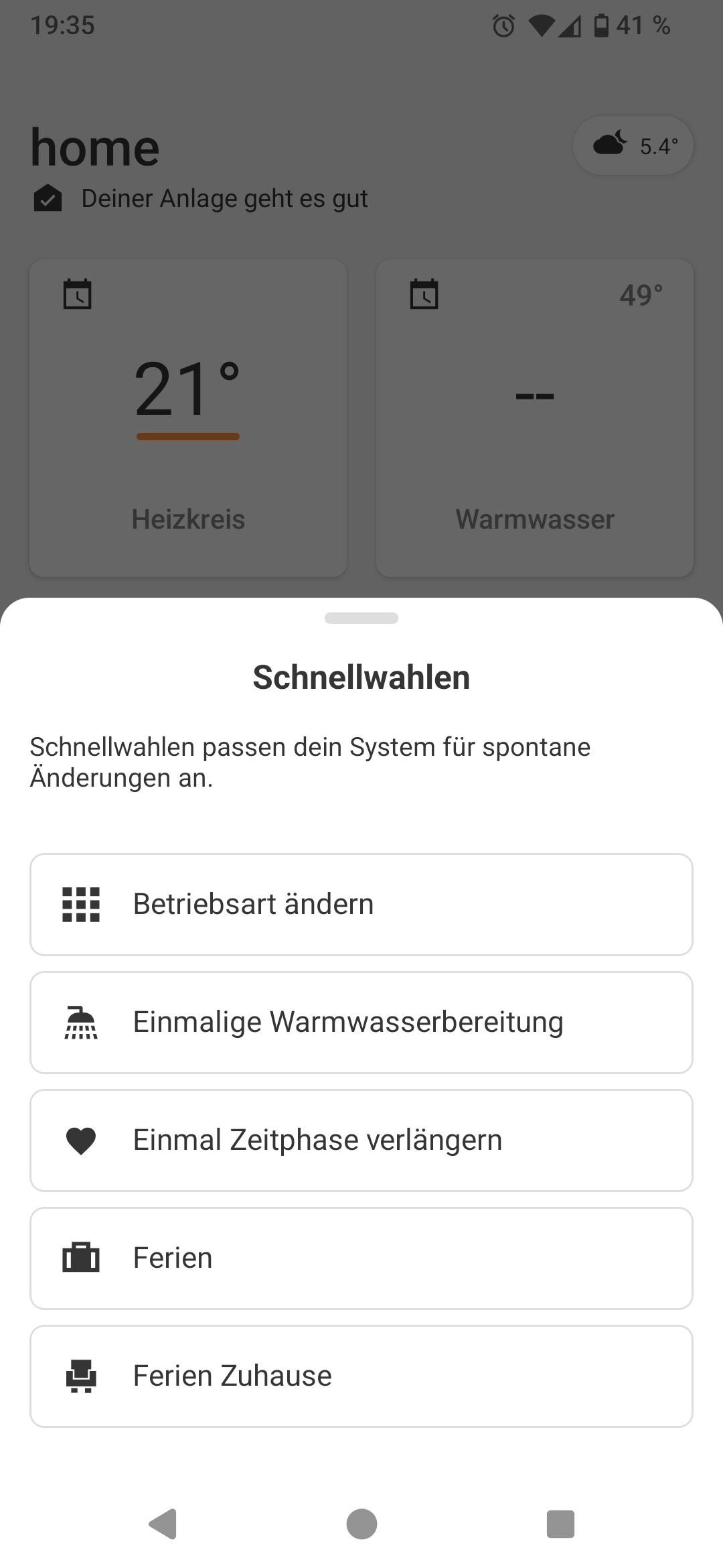

von Marc G. (marcm)
Urlaub und Party heißt in der Vicare - App Ferien und Ferien zu Hause
und ist unter Schnellwahl zu finden
Homeassistant kann man mal schnell testen... Da gibt's nen docker
Container zum downloaden....
Marc
von Tom H. (toemchen)
Ok Leute, danke.
Ich hätte nach diesen Funktionen nicht in der Schnellwahl gesucht.
Beziehungsweise dachte, wen ich alles andere abgrase, muß ich es doch
finden oder das gibts halt nicht.
"Ferien" ist das, was ich brauche, damit sich das Haus in unserer
Abwesenheit gegen Frost bzw. zu starker Auskühlung schützt. Es wird 24/7
nur die reduzierte Temperatur gefahren. Und das Warmwasser wird dabei
ganz abgeschaltet. Prima.
Bliebe noch die Feinheit, daß ich aus Spargründen die reduzierte
Temperatur recht niedrig halten will - bedeutet das, daß es beim
Aufenthalt in den Zeiten reduzierter Temperatur, also z.B. nachts, etwas
ungemütlich werden kann?
Nein! Ich habe ja drei Temperaturniveaus zur Verfügung. Ich kann also
das Programm während der Anwesenheit je nach Tageszeit zwischen "Normal"
und "Komfort" wechseln lassen. Und bei "Ferien" gilt dann dauerhaft
"Reduziert", und das kann richtig niedrig sein.
Jetzt hab ich's kapiert. Danke für die Anstöße.
