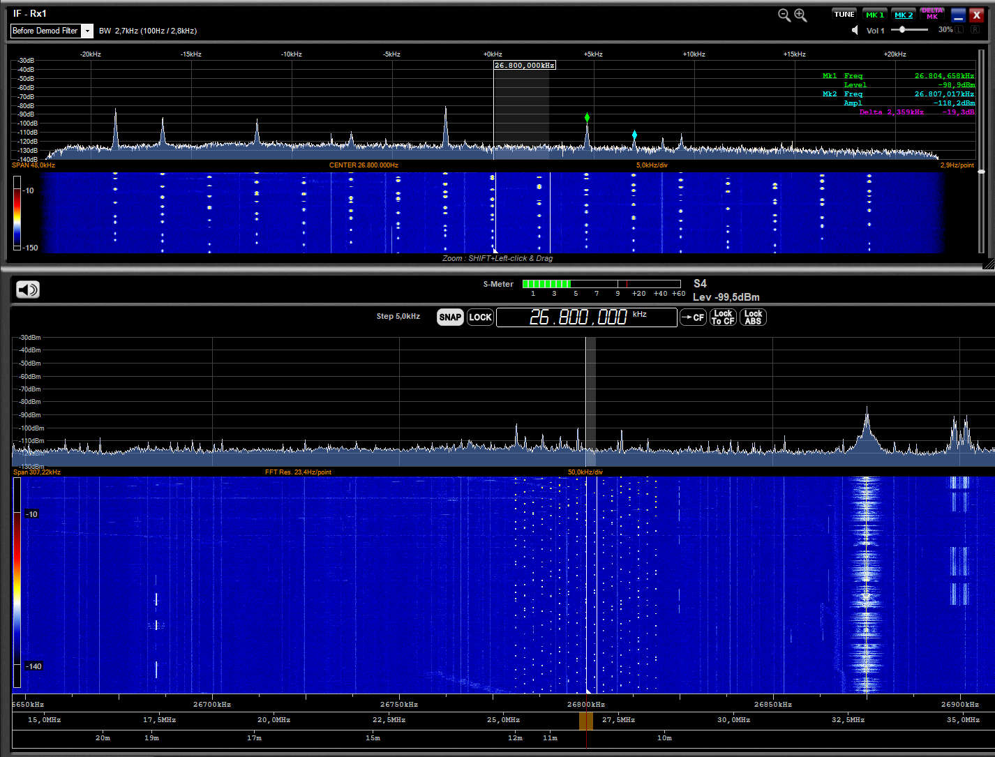

Hallo diese "Perlenketten" im Spektrum hat schon im oberen Mittelwellenbereich eine etwas traurige Berühmtheit erlangt. Dass es im oberen KW-Bereich auch auftritt, ist mir neu. Sie könnten hier auch von sog. "Optimierern" für PV-Anlagen stammen. Ein Gang mit einem tragbaren Gerät in der Nachbarschaft wäre hier einen Beweis wert. VG Manfred

Ich finde das zu sauber für eine ungezielte Stör-Abstrahlung eines PV-Optimierers oder was auch immer. Für mich sieht das auch nach Frequenz-Hopping aus, was immer das in den CB-Funk-Kanälen zu suchen hat. Dürfte aber kaum noch wen interessieren, CB-Funk ist seit Handy und Internet praktisch tot, vor allem die Freigabe der oberen 40 Kanäle kam in Deutschland viel zu spät. Kaum einer hat noch eine Funke dafür gekauft. Ich auch nicht.

Niklas G. schrieb:
Verwenden die eine Spread Spectrum Technik wie Schaltregler um die Störabstrahlung auf das Spektrum zu verteilen?
So wie ich es gelesen habe, ist pro PV-Modul einer sog. Optimierer parallel geschaltet. Wie sie genau funktionieren und wie die Störimpulse erzeugt werden kann ich dir nicht sagen. Zuerst mögen M.H., der TO, bitte checken, ob es Störungen im Nahfeld sind oder nicht.

PV-Optimierer werden zwischen ein einzelnes Solarmodul und den (String)Wechselrichter geschaltet. Sie übernehmen dann das MPP-Tracking für jedes Modul einzeln und verhalten sich gegenüber dem Wechselrichter wie ein in Strom und Spannung veränderliches Solarmodul, was aber auch bei Fehlanpassung die volle Leistung abliefert. Die Anlage wird dadurch weitgehend unempfindlich gegen Verschattungen oder verschiedene Ausrichtung der Module. Technisch sind die Dinger nichts weiter als Schaltregler und daher kommen auch die Funkstörungen wenn die Dinger nicht ordentlich entstört oder abgeschirmt sind.
