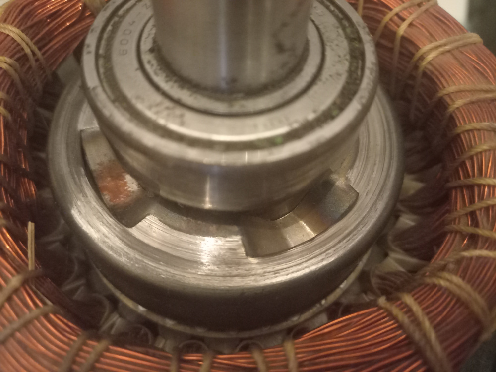

ein Gartenhäcksler hat 20 Jahr funktioniert. Jetzt läuft er nur schwerfällig und macht laute Geräusche.

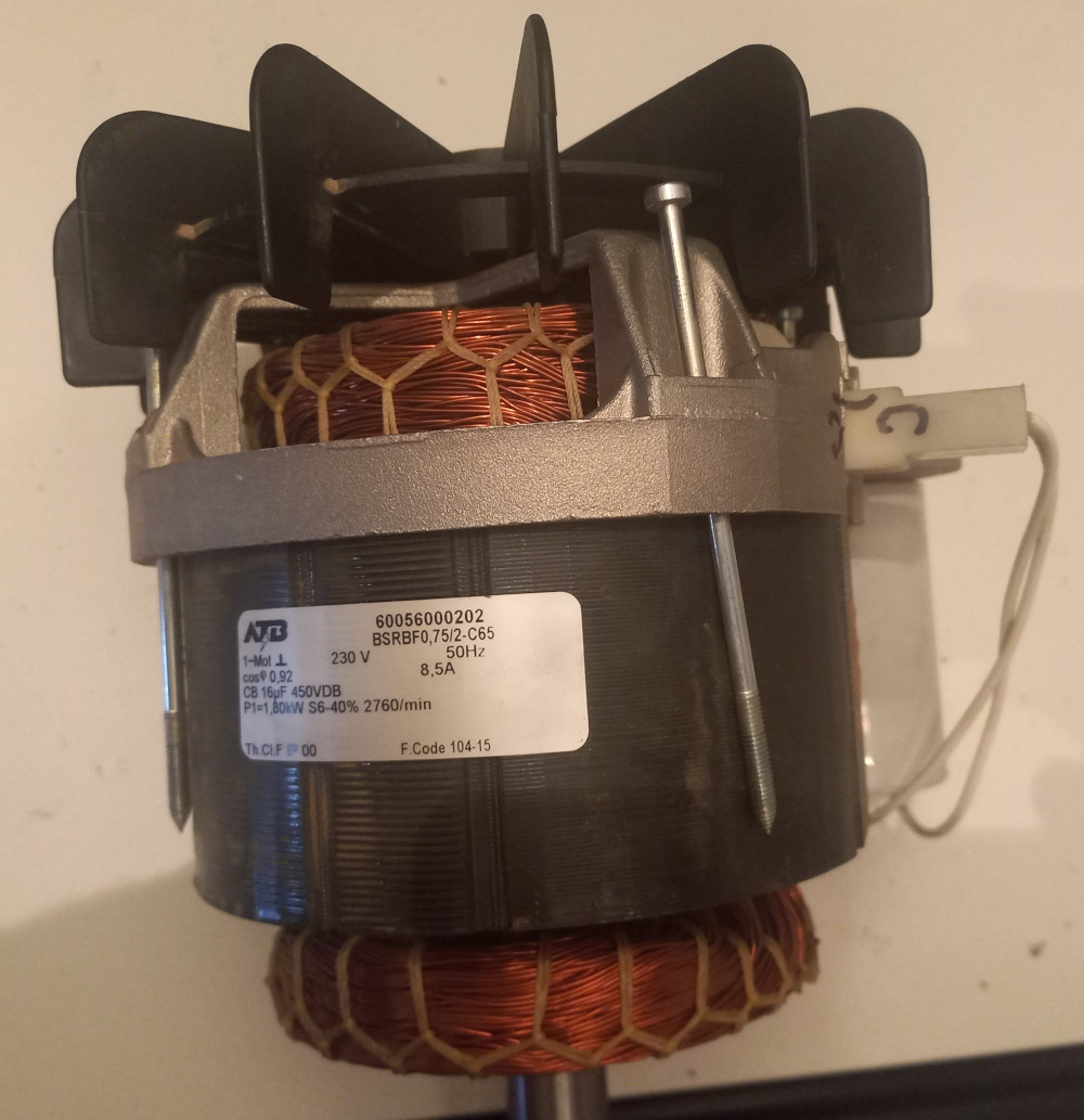

Bei dem Motor handelt es sich wohl um einen 2-Phasen Asynchronmotor.
Beim Drehen der Welle von Hand gibt es einen merklichen Widerstand und Schleifgeräusche. Das scheint von der Trommel unter dem Kugellager zu kommen. Weiss jemand was das ist?
Erst mal den Widerstand beider Wicklungen messen und hier zur Diskusion stellen, dann den 16µF messen.
Das geht schnell. Erst dann über die Mechanik nachdenken.

Das Kugellager dreht sich ganz gut.
Es ist die Trommel unter dem Lager, die ist aus Bleck.
Das ist nicht der Kurzschlusskäfig vom Läufer, der ist unter der Trommel.
Weiss jemand was die Trommel für eine Funktion hat?

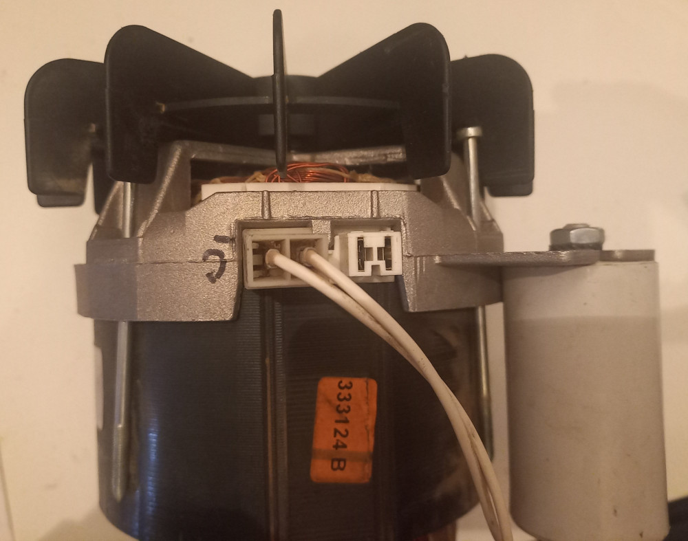

Hmmm. Wenn das im Bild 2 eingeklebte Bremsbeläge waren, dann ist da aber nicht mehr viel von übrig. Weil der Motor länger mit angezogener Handbremse gelaufen ist. Sozusagen.
Ja scheinen abgenutzt und nicht auswechselbar zu sein.
Der Motor hat keine anziehbare Bremse. Aber einige Betriebsstunden hat der schon drauf.

Die Trommel gehört zur Bremse. Unter der Trommel ist eine Feder, die diese Trommel gegen die Bremsbeläge drückt, solange kein Strom durch den Motor fließt. Wird der Motor eingeschaltet, wird diese Trommel über das Magnetfeld im Anker angezogen und so die Bremse gelöst.
Im ausgeschalteten Zustand muß diese Trommel wenige mm in Richtung Anker/weg vom Kugellager entgegen die Feder beweglich sein. Wenn nicht, ist diese durch eine gebrochene Feder oder Dreck blockiert, und die Bremse kann nicht (ausreichend) gelöst werden und schleift halt permanent.

Die lauten Gräusche rühren daher, dass Metall auf Metall reibt, nicht im Sinne des Erfinders. Will sagen: beim Einschalten muss die Bremse aufmachen damit der Motor frei drehen kann, die Beläge werden nur kurz beim Ausschalten belastet bis Motor & Messerwerk stehen.
Warum sie das nicht tut was sie soll, gilt es herauszufinden. Im Netz auf die schnelle nichts gefunden, als Verschleißteil ist die Bremse mir dort jedenfalls nicht ins Auge gesprungen.

Kann die Trommel auch noch (leicht) axial bewegt werden, wenn der Motor zusammengebaut ist? Möglicherweise reicht der Hub der Trommel nicht (mehr) aus.
Wenn man das Kugellager abzieht (ist nicht ganz einfach, weil wenig Platz für die Haken des Abziehers vorhanden ist), kann man das Bremsengedöns einfach abnehmen.
Die eingestanzten Nocken in der Trommel sind Mitnehmer. Die schrägen Flächen dieser Mitnehmer schieben sich beim Bremsen auf entsprechende Gegenstücke auf dem Anker. Dadurch wird die Bremskraft bei aktivierter Bremse verstärkt.
Beim Einschalten des Motors sollte auch ein leises Klacken zu hören sein, wenn die Bremse löst (man muß allerdings speziell drauf achten).
Läßt sich die Trommel im zusammengebauten Motor gegenüber dem Anker verdrehen? Eventuell auch mit etwas größerer Kraft? Die Idee hinter dieser Frage ist, daß durch die Abnutzung der Bremse die Mitnehmer nicht mehr richtig im Betrieb greifen und es einen Zustand im Betrieb gibt, bei dem Nocken und Mitnehmer aufeinander stehen und dadurch das Zurückziehen der Trommel behindert wird.
