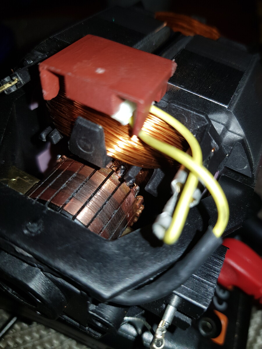

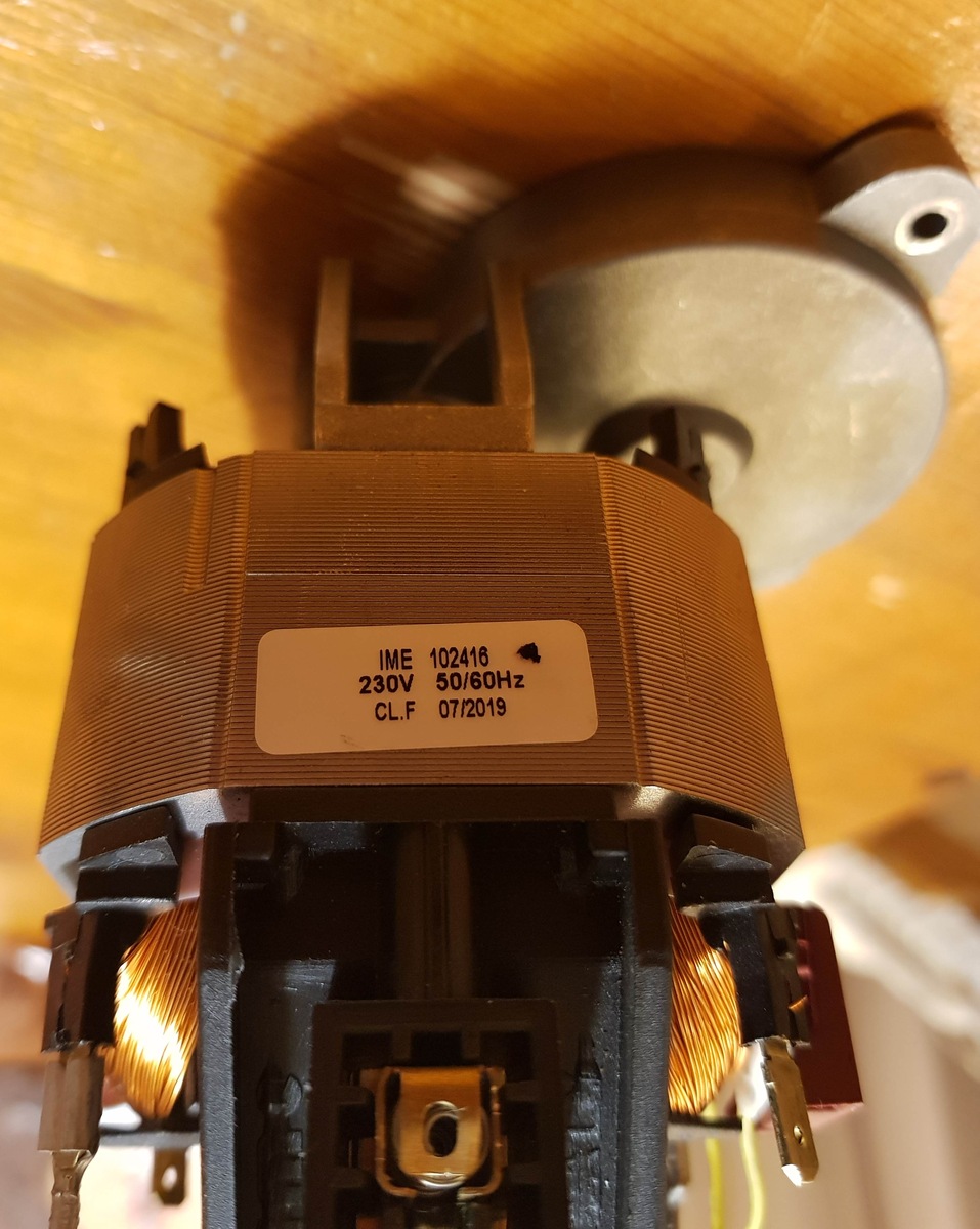

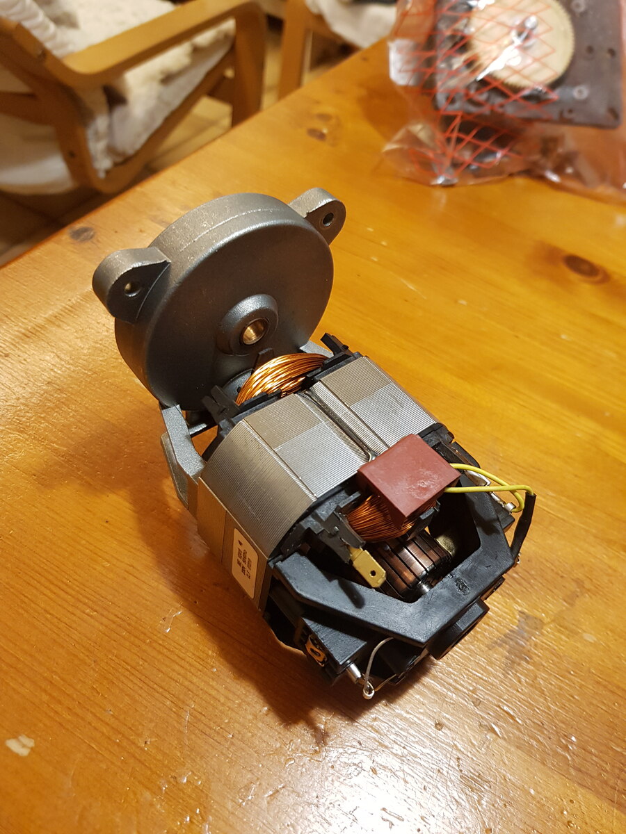

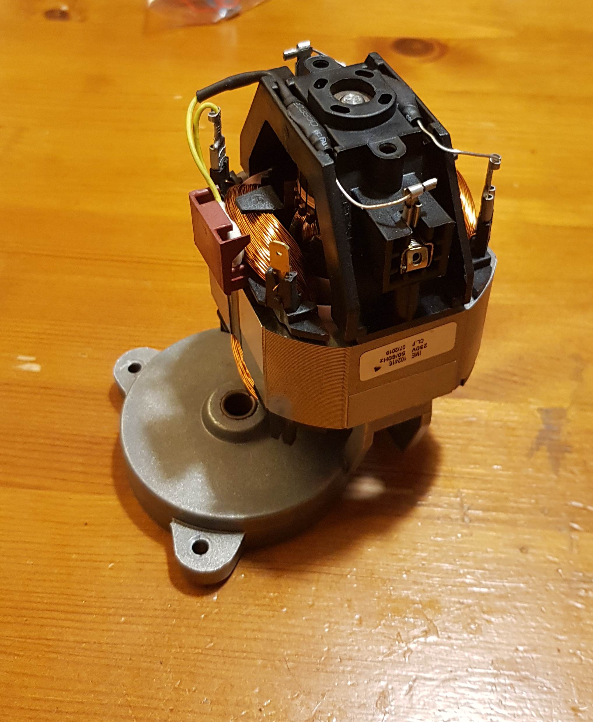

Hallo Leute,
stell mal einfach die Frage, ob mir jemand den gezeigten Motor testen
kann bzw. feststellen, welch ein Defekt vorliegen könnte.
Ich würde den Motor zusenden und natürlich die Überprüfung bezahlen.
Er ist aus einer Kaffeemahlmaschine, die richtig Geld gekostet hat. Ende
der Garantie = Ende der Funktion (wie so oft)

Ein billiger Allstrommotor dessen Anschluss du an 230V~ legen kannst zum
Test.
Vermutlich ist das schon passiert und der Motor lief nicht. Dann sollte
man die Kohlen überprüfen.
Man KANN auch den Motor stückweise prüfen, mit einem Multimeter im Ohm
Modus, ob vom Stecker über die Funkentstördrossel zum unteren Anschluss
der Kohle Verbindung besteht, von der unteren Kohle zur oberen Kohle,
von der oberen Kohle 8ber die andere Funkentstördrossel  zum Steckschuh
am Stator und von Ende vom Stator zum anderen Pol vom Stecker.
Aber wenn davon eine Strecke nicht funktioniert, ist nur diagnostiziert
sass der Motor kaputt ist, reparieren kannst du nur die Kohlen.

Das ist dem optischen Eindruck nach ein Universalmotor.
Ohne Belastung sollte der mit einem Labornetzteil bei 20 bis 30V locker
zum Drehen zu bringen sein.
Die Pille mit den gelben Anschlussdrähten ist wohl eine
Übertemperatursicherung.

von Lars B. (heiner56)
Der Motor dreht sich einwandfrei aber leider nicht wenn man Spannung
dranhängt. Das übliche hab ich natürlich geprüft (Kohle, die beiden
Drosseln und den Über-Temperaturfühler auf Durchgang) Still ruht der
See.

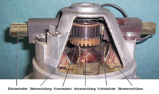

Frage noch zu den Kohlebürsten: Die drücken ja auf die Lamellen des
Kommutators. Muss Durchgang zwischen den Kohlebürsten(-halter) und allen
Lamellen sein?
Das ist nämlich nur vereinzelt der Fall.
> des Kommutators. Muss Durchgang zwischen den Kohlebürsten(-halter)
> und allen Lamellen sein?
Ja. Vielleicht nicht zwingend zwischen allen Lamellen, aber beim
Durchdrehen des Motors muss dauerhaft Durchgang zwischen den beiden
Kohlebürstenhaltern (also durch den Anker) bestehen. Wenn nicht, ist
wahrscheinlich der Anker tot.
Gelegentlich kommt es vor, dass die Führung für die Kohlebürsten
entweder (schon ab Herstellung) etwas verbogen ist oder durch Staub/Mehl
verstopft ist. Dann hat mindestens eine Kohlebürste keinen ordentlichen
Kontakt mehr. Das kann sich entweder als deutlich reduziertes
Drehmoment, als Drehzahlinstabilität oder eben als Komplettausfall des
Motors äußern. Ich hatte erst neulich solch einen Motor aus einer
Kabelfräse reparieren müssen.

von Armin X. (werweiswas)
Ich meine, dass es schon versucht wurde zu beschreiben:
Was ist das für ein, in Schrumpfschlauch eingepacktes, Teil neben dem
kollektorseitigen Lager. Das könnte auch ein sicherungsartiges Teil sein
welches bei Unterbrechung den Motor lahmlegt.
> dranhängt.
Wenn nur der Kommutator, also der Rotor/Anker, bestromt wurde, dann ist
das kein Indiz fuer einen Motorschaden.
Homework:
Messe mal, ob die Statorwicklung durchgang hat.
Messe mal den Widerstand der Statorwicklung.
Bestrome nur die Statorwicklung und messe die induzierte Spannung beim
Drehen des Motors am Kommutator.

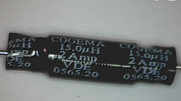

> Teil neben dem kollektorseitigen Lager.
Nie gesehen, aber könnten Drosseln sein um Störungen durch das
Bürstenfeuer zu minimieren.
Übertemperatursicherungen sind normalerweise an der Feldwicklung am
Stator montiert und unterbrechen dort den Strom durch den Motor.
von Jörg K. (joergk)
Hatte mit so einer Lelit-Mühle das gleiche Problem: Lief nicht an. Motor
ausgebaut, unter Spannung angeschubst lief er.
Der Fehler waren Unterbrechungen im Läufer: Die Drähte sind nicht am
Kollektor angelötet sondern durch kleine Gabeln kontaktiert. An diesen
Stellen war der Draht gebrochen. Kommt man nicht dran, irreparabel.
Habe einen neuen Motor eingebaut, der war aber bedeutend billiger vor
ein paar Jahren.
Wie schon oben geschrieben: alle Lamellen auf Durchgang prüfen. 24V auf
den Motor geben. Dann weiß man mehr
Sind Stabkerndrosseln.
Also zumindest ein Lamellenpärchen hat keinen Durchgang. Alle anderen
Pärchen liegen im Bereich 4 Ohm
Dieter D. schrieb:
>> dranhängt.
Sind ca. 11 Ohm
Exakt das Fehlerbild hatte ich auch. Sieh Dir mal die Anschlüsse der
Wicklung an diesen Lamellen an.
Hilft aber alles nichts, anlöten klappt nicht. Meiner Meinung nach eine
Fehlkonstruktion da die V-förmigen Anschlüsse den Draht regelrecht
einschneiden.
Jörg
von Thomas S. (Firma: Chipwerkstatt) (tom_63)
> einschneiden.
Das ist Standard. Schon seit 100 Jahren.
Gibt es denn die Möglichkeit, den Kollektor einzeln zu bekommen?
Thomas S. schrieb:
>> einschneiden.
Klemmung des Drahtes ja, aber eine Konstruktion die den Draht
durchtrennt nicht.
Und diese Lelit-Motoren (die sie sicher nicht selbst fertigen) scheinen
da besonders anfällig zu sein. Ich hatte damals 4 Stellen gefunden und
beim rumpopeln stellte sich heraus daß noch einige fast durch waren.
Hilft Dir ja nichts: Der Draht ist extrem kurz und außerdem: Möchtest Du
den alten Kollektor entfernen und einen neuen einbauen und anschließen?
Den kompletten Läufer gibt es leider auch nicht.
Da hilft anscheindend nur eine gleiche Mühle zu kaufen, bei der die
Elektronik hin ist, aber nicht der Motor.

Lars B. schrieb:
> Ende der Garantie = Ende der Funktion
Wenn überhaupt, kann man versuchen die abgerissenen Drähte am Kollektor
anzuschweissen. Aber das muss man können.
Also ein Draht ist abgerissen. Es sind mindestens sechs Lamellen
festzustellen, die beim Messen zum Nachbarn keinerlei Ohmwerte zeigen,
außer unendlich natürlich. Hab jetzt ne Menge Foren gefunden, die genau
denselben Fehler beschreiben. Billigste Mafiosi-Ware, wie einer
schreibt.
Naja, da lässt sich eben nichts mehr machen- trotzdem vielen Dank für
die Tipps.
Das werd ich mir wohl nicht zutrauen, außerdem sind ja da noch einige
wohl auch hinüber und andere haben einen höheren Widerstand als normal.
Hab mir jetzt den Wolf im Netz gesucht, um wenigstens was Ähnliches zu
finden.  Keine Chance !
Mehr als kaputt kann ich ihn denn auch nicht mehr machen. Hab dann doch
versucht die ganzen Kupferdrähte die entweder ganz abgerissen oder nur
noch so halbwegs Kontakt hatten zu löten. Leider hab ich erst hinterher
ans Bildermachen gedacht. War eigentlich nur als Provisorium gedacht,
deshalb sehen die lötstellen nicht so doll aus.
Aber was soll ich sagen, nach dem Gelöte hab ich den Motor über einen
variablen Leistungsregler an 230 Volt gehängt.
Leider lassen sich die Videos nicht aufmachen, hab das jetzt über
Youtube eingebaut. Da ist noch zusätzlich anderer Mist dabei, stört aber
hoffentlich nicht.
https://youtube.com/shorts/Wo1RLSjP8os?feature=share
Auf alle Fälle läuft das Teil wieder wie geschmiert. Frage ist natürlich
wie lange. Müsste alles nochmal zerlegen und richtig verlöten.
Durch die Fliehkräfte könnten die wieder abreißen. Ich würde die NICHT
mit Pattex, sondern mit 2 Komponenten Harz beschmieren und aushärten
lassen.
Gibt es im Autozubehör z.B.
Armin X. schrieb:
> Nach elektrischem Test dann das Ganze zum Stabilisieren mit Pattex
> Stabilit zugloddern.
Pattext könnte den Lack von der Wicklung angreifen. Damit wäre der Motor
dauerhaft ein Fall für die Tonne. Und anders, wird Pattext nicht fest.
Ich habe zwar einen Kleber mit Pattex im Namen genannt, allerdings steht
auch Stabilit dabei.
Das ist ein zweikomponentiger Epoxydharzkleber der sehr
temperaturbeständig und nicht wieder lösbar ist. Zudem ist dieser sehr
wenig schrumpfend und am Ende sehr hart, aber dennoch nicht glasartig
splitternd. Mein Lieblingskleber für sehr viele Anwendungen.

von Ove M. (Firma: ;-) gibt es auch) (hasenstall)
Das achsialebSpiel, welches im Video zu sehen ist, ist imho schon
heftig.
Vermute mal, der Spaß ist nicht von Dauer. Das Tein ist tatsächlich als
Maffiosischrott zu klassifizieren. Aber, alle haben etwas gelernt; du
auf jeden Fall und andere, die sich so ein Teil nicht kaufen werden .-)

von H.Joachim S. (crazyhorse)
Hatte das Thema auch mit einer Stichsäge, die Klemmung am Kollektor
hatte massenweise die Drähte durchtrennt.
Reklamiert, Geld zurück. Hat mich trotzdem geärgert - mit viel Mühe kann
man das reparieren. Dauert mehr als eine Stunde: alles abgepult und
verlötet, dazu Faden und Harz. Also mehr: ich zeig denen dass ich es
besser kann :-)
Hält seit > 1Jahr.
