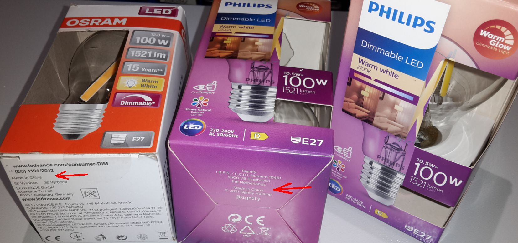

von Tom K. (nextcc)
Uwe B. schrieb:
> ...vielleicht einer von euch, der Lust
> hat, die Anzahl und Länge der Filamente und die Leistungsaufnahme der
> Lampe zu erkunden?
Mal im Kellerregal nachgeschaut, ja da liegen so Dinger.
Angesichts der im Eröffnungsbeitrag vorgetragenen Ressentiments
gegenüber dem Herstellerland ist jede weitere Erkundung natürlich
nutzlos, da es sich sowieso durchweg, um total misslungene
Fehlkonstruktionen handeln muss, stimmts?

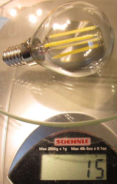

von Manfred P. (pruckelfred)
Wolfgang D. schrieb:
> Die weitere Wärmeabfuhr dann über Glas-->
Ich habe hier eine E14-Kugellampe vom Ali, deren Kolben ist Plastik.
Die Stromaufnahme 4,3VA / 2,5W deutet auf ein Kondensatornetzteil hin.
Da sie sichtbar unruhig leuchtet, musste sie nach einigen Tests leider
in der Kramschublade verschwinden.
Also ganz grob ca. 0,5 W pro geschätzt 40 mm langem Filament. Das deckt
sich mit anderen Abschätzungen.
