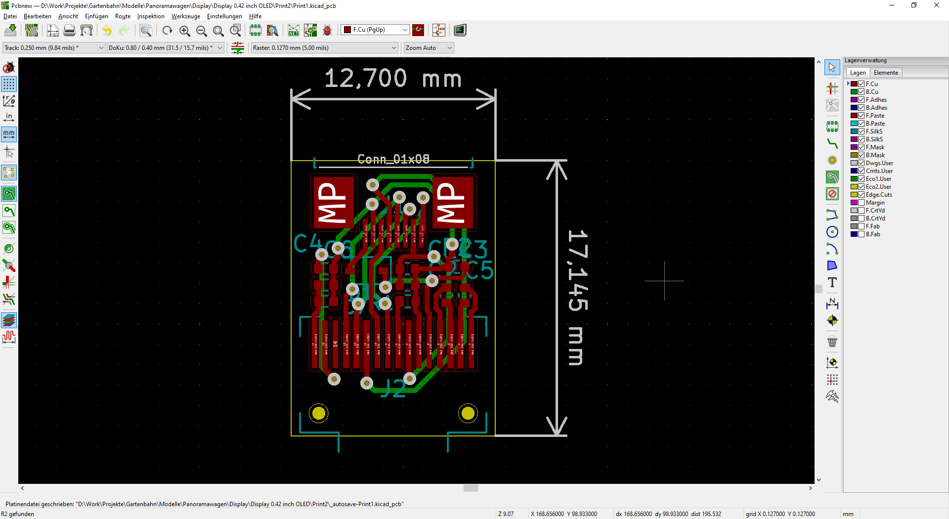

Als Bestückungsvariante brauche ich eine Brücke ("0-Ohm-Widerstand") in
SOD-323 anstelle einer 1N4148WS. Gibt es sowas? Alternativen wären:
- 0-Ohm-Widerstand in 0603. Ist wohl sehr grenzwertig wegen des schmalen
Footprint. Ist das ein Problem für den Bestücker, wenn ich den passend
breit mache?
- "Solder-Jumper". Braucht viel Platz und muss dann auf Bottom.
- Kurzschlussleiterbahn zum Durchkratzen. Bäh!
Projekt ist nicht geheim. Wird ein Adapter für 0.42/0.32" OLED/TFT
Displays, die alle leicht unterschiedliches Hühnerfutter am PFC wollen.
Gruss Chregu

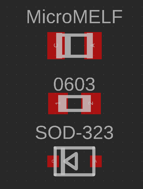

Es gibt die 4148 auch in MicroMELF (MCL4148 bei LCSC auf Lager), auf das
Pad passt dann problemlos ein 0603-Widerstand automatisch bestückt und
gelötet.
Und MicroMELF ist vom Platzverbrauch mit SOD323 gleichauf.
