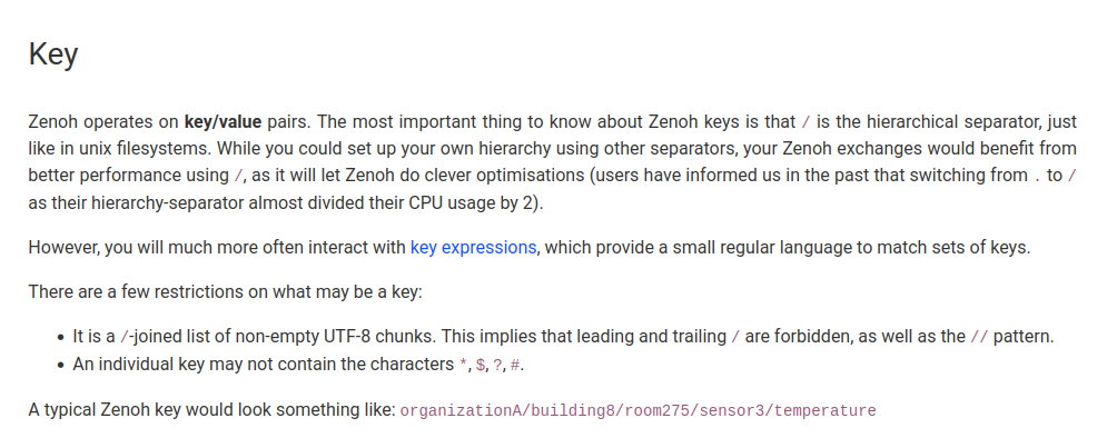

Der nach Ansicht des Autors „wichtigste“ Unterschied zu MQTT ist das stärker formalisierte Datenmodell. Unter der URL https://zenoh.io/docs/manual/abstractions/ findet sich beispielsweise die in der Abbildung gezeigte Definition des Formats der Payload.

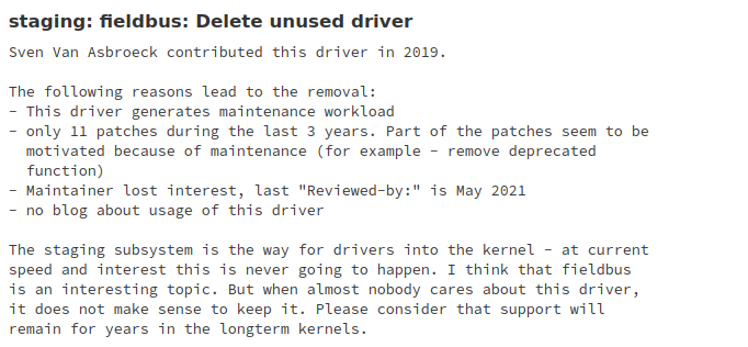

Linux-Kernel: Entfernung des Feldbus-Subsystems ante Portas
Der Linux-Kernel wurde im Jahr 2019 - eine „Historie“ findet sich bei Phoronix unter https://www.phoronix.com/search/Fieldbus - mit einem offiziellen Subsystem für die Interaktion mit aller Herrenfeldbus ausgestattet. Nun geht es dem System aufgrund von mangelnden Maintainer-Interesse an den Kragen.
Bildquelle: https://git.kernel.org/pub/scm/linux/kernel/git/gregkh/staging.git/commit/?h=staging-next&id=8898f64f7ae4e60d48065812965a75d627bb9e55

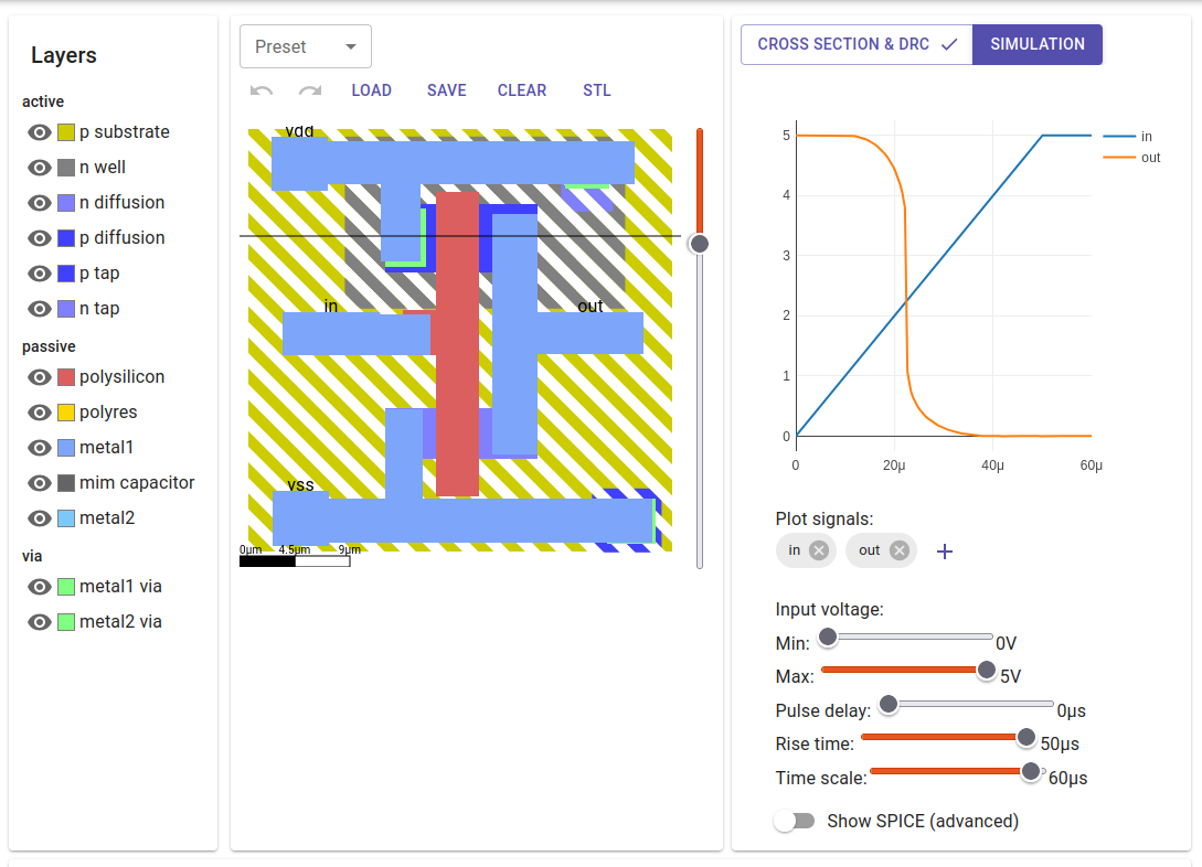

Billig-Chipdesign-Serie präsentiert webbasiertes Tapeout-Werkzeug
Die von ElectronicDesign vorangetriebene Serie zum Entwurf von Chips mit minimalem Investment wurde unter der URL https://www.electronicdesign.com/blogs/nonlinearities/article/55240373/electronic-design-dirt-cheap-asic-design-for-dummies-part-3-nmos-pmos-silicon-design-using-a-web-browser? fortgesetzt. Besonders interessant ist in dieser Ausgabe das in der Abbildung gezeigte Werkzeug SiliWiz - ein im Browser lebendes Werkzeug, dass das Tapeout von Chips erleichtert und bei Bedarf auch Spice-Simulationsausgaben generiert.
Bildquelle: https://app.siliwiz.com/

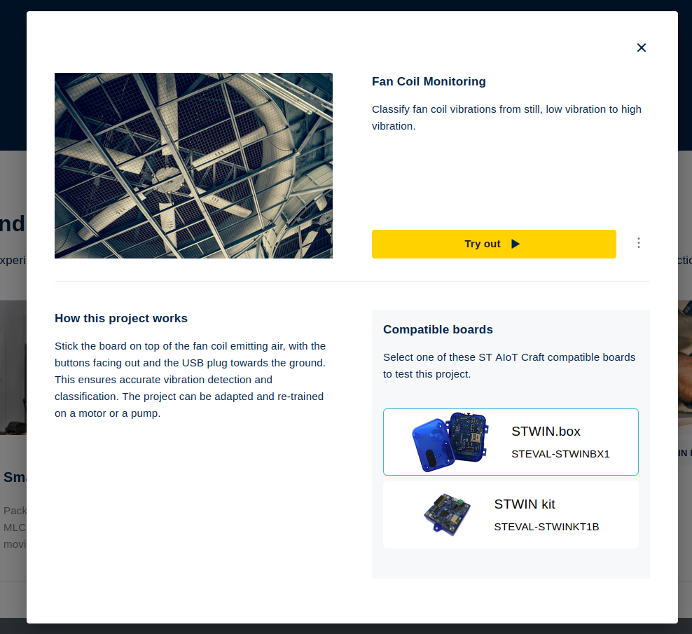

ST AIoT Craft - AI-Generatorsystem für ST-MEMS-Sensoren
Dass die Franco-Italiener in ihren MEMS-Accelerometern verschiedenste Funktionen der künstlichen Intelligenz unterbringen, ist per se nicht neu. Bisher galt allerdings, dass die Programmierung vor allem manuelle Aufgabe war. Mit einem als ST AIoT Craft bezeichneten Dienst möchte STMicroelectronics die Lernkurve abschwächen:
Der MLC, ein Alleinstellungsmerkmal des MEMS-Portfolios von ST, ermöglicht die Verarbeitung lernender Entscheidungsbaum-Modelle direkt im Sensor. Der MLC kann autonom und ohne Einwirkung des Hostsystems arbeiten. Er bürgt für geringe Latenz und einen niedrigen Stromverbrauch und kann auf effiziente Weise Aufgaben wie etwa Klassierungs- und Mustererkennungs-Routinen verarbeiten, die nach AI-Fähigkeiten verlangen.
ST AIoT Craft integriert ferner sämtliche Arbeitsschritte zur Entwicklung und Bereitstellung von IoT-Projekten, die den Sensor für sensorinterne AI-Funktionen nutzen, und bietet hierfür ein ebenso sicheres wie benutzerfreundliches Konzept.
Wer den unter der URL https://staiotcraft.st.com/index.html bereitstehenden Dienst aufruft, wird - wie in der Abbildung gezeigt - mit einem Assistenten konfiguriert, der auch zur Verbindungsaufnahme mit realer Hardware befähigt ist.
Bildquelle: STMicroelectronics

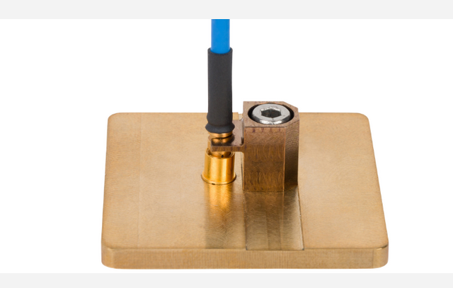

Amphenol SV: RF-Steckverbinder mit mechanischer Befestigung
Dass SMD-Steckverbinder und SMD-Induktoren gerne mal AWOL gehen, ist bekannt - im Fall der Steckverbinder ist interessanterweise oft auf das Gewicht der angeschlossenen Kabel zurückzuführen sein. Im Bereich der RF-Steckverbinder plant SV Microwave nun eine ganze Flotte von Steckverbindern, die mit zusätzlicher Befestigungstechnologie ausgestattet sind.
Bildquelle: https://www.svmicrowave.com/pcb-mounting-hardware

zu Linux-Kernel: Entfernung des Feldbus-Subsystems ante Portas:
Bin darüber überrascht insbesonders da es angeblich keine Verwendung von
diesen gibt, resp. eine Meldung darüber. Meines Wissens setzt die
mittelständige Firma Softing Feldbustreiber unter Linux (auf SoC) im
Industrie-Umfeld ein.
https://industrial.softing.com/uploads/softing_downloads/IndustrialEthernetFPGA_W_DE_150701_100_L.pdf
Aber vielleicht besteht das Problem der geringen bekanntkeit lediglich
darin das "Feldbus" ein Sammelbegriffe für eine ganze Reihe von
Bussystemen ist, bspw. PROFIBUS, EthetCAT :
https://de.wikipedia.org/wiki/Feldbus#Verbreitete_Feldbusse
von Tam H. (Firma: Tamoggemon Holding k.s.) (tamhanna)
danke dir für deine Reaktion!
Mir ist auch nicht ganz klar, wieso sich niemand für das Modul
interessiert. Aber - vielleicht kann ich auf der Electronica etwas
herausfinden!
Tam

von Malte _. (malte) Benutzerseite
Danke für die News. Die Idee für gerade mal 310$ (vermutlich + Steuern)
einen eigenen ASIC zu erhalten ist schon witzig (man erhält aber auch
nur genau ein Exemplar). Aber sicher ist das nicht zum Energiesparen,
wenn man bis zu 249 andere Designs auf seinem Silizium hat. Ich verstehe
nur nicht wie das mit den I/Os funktioniert. Jeder darf bis zu 8 In + 8
Out + 8 in/out Pins nutzen. Aber der Chip hat nur ~80 Pins. Da muss es
doch irgend ein Muxing zwischen den Projekten geben. Nur das finde ich
auf der Seite nicht.
