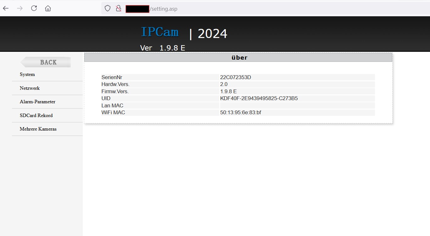

Ich habe hier eine Kamera aus dieser Preisklasse seit fast 7Jharen 24/7 Laufen. Die Videoqualität ist nicht Weltklasse aber für den Verwendungszweck tip Top. Leider habe ich so eine Kamera mit dieser Firmware nie mehr gefunden. Und ich möchte weitere dieser Kameras verwenden. Es muss doch möglich sein da was zu machen. Die original Firmware kann wohl nicht nur ich sc.... finden Danke für die Hilfe

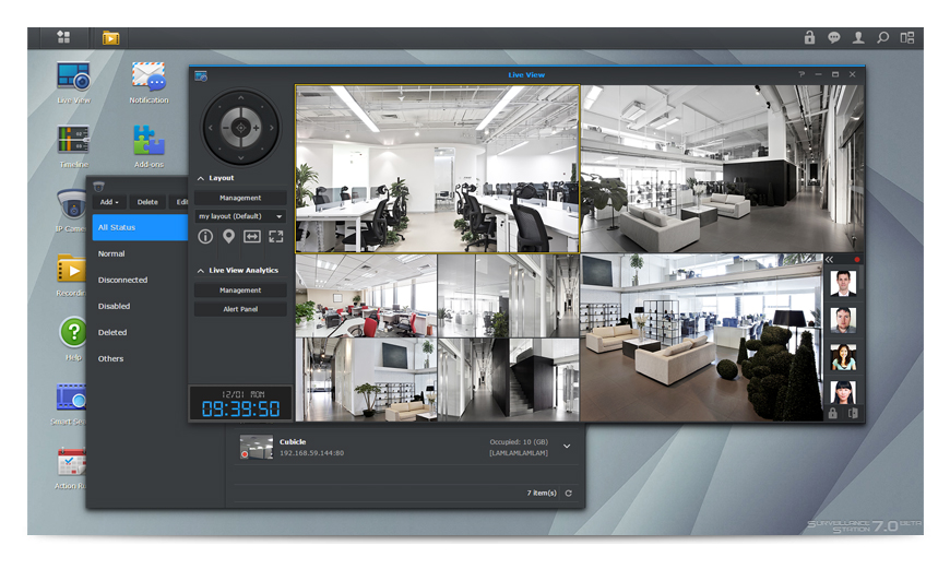

Bei Überwachungskameras gibt es einen Standard "Onvif". Nahezu alle Hardware-Recorder oder Softwares aus diesem Themenbereich können damit umgehen.
Die Software "Surveilance Station" z.B. kann kostenlos auf NAS von Synology und QNAP (und evtl. einigen weiteren, ich kenne aber nur die beiden) über das hauseigene App-Center installiert werden. Bei den kleinsten 2-Bay-Geräten reicht die Prozessorleistung nur für 1 oder 2 Kameras. Wir haben bei einem Kunden aber ein System mit 12 Kameras (und "dicker" Synology) seit Jahren am Laufen.
Im Setup sind sog. "Profile" für recht viele (chinesische) Kameras hinterlegt, und wenn man etwas recherchiert findet man auch viele baugleiche Geräte unter anderem Namen. Und ganz zuletzt gibt es noch ein Profil "Generic", wo man alles Mögliche (Ports, Formate, Protokolle) selbst einstellen kann. Damit habe ich bisher noch jede Kamera, die mit "Onvif" beworben wird, zum Laufen gebracht.
Surveillance Station kann aufzeichenen (Ringpuffer, ganz viel Setup zu Bewegungserkennung usw.) und live anzeigen. Apps für Android und iOS gibts auch. Bis zu zwei Kameras ist das Alles kostenlos, danach kostet jede weitere Kamera einmalig um die 45,- Lizenz ...
https://www.ueberwachungskamera-berater.de/artikel/was-ist-onvif
https://www.qnap.com/en/software/surveillance-station
https://www.synology.com/de-de/surveillance
