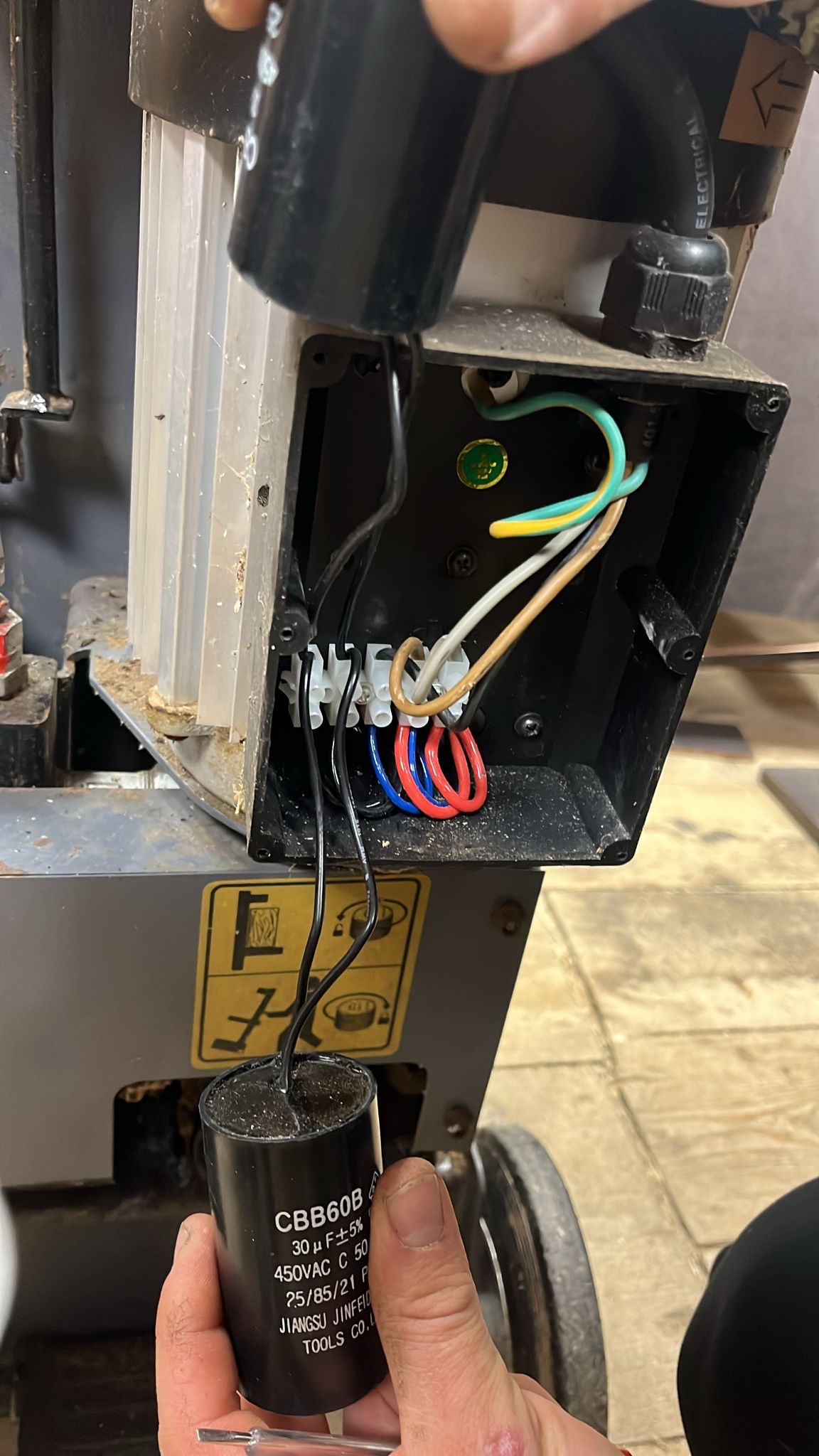

Hallo Leute, Ich habe einen Holzspalter Woodstar IV60,der Beim Nachbarn noch Funktioniert hat, und Bei mir jetzt Sicherung und auch den Fi Raushaut.
Ich wollte den Motor durchmessen, kann mir Aber nicht erklären wieso 6 Adern zum Motor Gehen und wieso 3 zum Schalter gehen.
Der Motor wird mit 230v betrieben.
Könnt ihr mir einen Tipp geben ?
LG FloH

Dann meine ich 4 zum Schalter. Braun schwarz grau grün-Gelb. Sind die Kondensatoren nicht immer Zugänglich ? Wenn ich Betriebs und Anlaufkondensatoren habe wo sind diese! Die auf dem Bild im „motorklemmbrett“ verbauten, sind parallel geklemmt.
LG

Nö, die 2x30µF sind Betriebskondensator.
Und der Motor hat einen Thermoschalter gegen Überlast. Daher auch die "überzählige" Ader zum Schalter, der unterbricht dessen Selbsthaltung.

Ok, kein Anlaufkondensator. Gut dann sind die beiden blauen Adern der Thermoschalter.
Wenn ich davon ausgehen kann, das die beiden Schwarzen die eine Wicklung und die beiden roten die andere Wicklung ist, verstehe ich nicht , wieso die (schwarze Ader-Wicklung nur mit den betriebskondensatoren verbunden ist .

Die Verbindung zwischen den Wicklungen ist schon im Motor gemacht, der muss ja nur eine Drehrichtung können.
Man kann das messen, selbst mit einem lausigen DMM.
