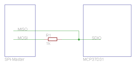

Die STM32 unterstützen half-duplex SPI. Code kannst du dir vom
STM32Cube-Generator erzeugen lassen, Beispiele gibt's im Cube-Paket.
von Frank K. (fchk)
Na, so schwer ist das nun auch nicht. Du brauchst ein 74AHC1G125
zwischen MOSI des uC und SDIO des ADC. MISO des uC verbindests Du direkt
mit SDIO vom ADC.
Die ersten zwei Bytes gehen immer von uC zum ADC. Da schaltest Du G von
AHC1G125 auf 0 und damit dessen Ausgang durch. Danach hängt es vom RW
Bit des Headers ab, ob SDIO Eingang oder Ausgang ist, und Du setzt G des
74HC1G125 entsprechend dem RW bit. Damit unterbrichst Du den Signalfluss
zwischen MOSI von uC und dem SDIO-Pin, wenn SDIO Ausgang ist, und MISO
bekommt die Daten vom SDIO. Wenn SDIO ein Eingang ist, liest MISO vom uC
die gesendeten Daten von MOSI ein.
Denk mal drüber nach.
fchk

von Falk B. (falk)
Andreas R. schrieb:
> ich liebäugele, mit dem ADC MCP37D31 ein Projekt zu starten.
Ein 200 MSMPS/s ADC. Holla die Waldfee!
> Ich bin als
> erstes über die für mich seltsame SPI-Implementation gestolpert. Ich
> habe bislang noch keine Bekanntschaft mit einem SPI gemacht, bei dem der
> Daten-In und Daten-Out auf ein und demselben Pin liegen.
Doch, sowas gibt es schon sehr lange, vor allem als
Konfugurationsschnittstelle für Interface ICs, Ethernet & Co.
> Das ist nach
> meinem dafürhalten auf keinen Fall kompatibel mit einem "normalen" SPI,
Jain.
> daisy chaining des Datenpins mit anderen SPI-Bausteinen kann nicht
> klappen... Ist das eine "Spezial-Microchip-Implementation?
Nein.
> Codeblöcke für gängige Mikrocontroller (STM32, Arduino etc.) dafür?
> Kennt jemand diese Art von SPI-Schnittstelle und kann helfen?
Wo liegt das Problem? Man kann den IC mit anderen, normalen SPI-Slaves
am gleichen Bus mit wenig Aufwand verwenden, siehe Anhang.
Wenn Daten von MOSI nach SDIO übertragen werden, ist R1 unbedeutend.
Wenn SDIO auf Ausgang schaltet, werden MISO und SDIO voneinander
entkoppelt und ein Kurzschluß von zwei Ausgängen verhindert. Einzig daß
man die 50MHz, die der IC zuläßt, hiermit nicht mehr erreicht, denn R1
verschleift die Flanken des Datensignals. 10MHz sollten drin sein und
für die Konfiguration reichen.
