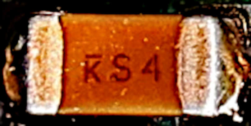

hat jemand eine Idee, welchen Wert der Kerko mit dem Marking "KS4" im
Anhang haben dürfte? 1x10^4 pF = 10 nF?
Grüße
Steffen
von Andreas M. (elektronenbremser)
47 nF, das "K" ist ein Herstellerzeichen.
Das habe ich recht schnell gefunden obwohl ichvdas bis jetzt auch nicht
kannte und ausserdem ist das ein analoges Bauteil!

von Bradward B. (Firma: Starfleet) (ltjg_boimler)
>  ... das "K" ist ein Herstellerzeichen.
Genaugesehen ist es kein "K" sondern ein "K überstrichen" oder
von Björn W. (bwieck)
von H. H. (Gast)
Gibts auch bei Kemet nur auf Wunsch.

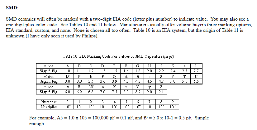

EIA two-digit code (Anhang aus
http://www.iequalscdvdt.com/Markings_and_Codes.html)
EIA (Electronic Industries Alliance) Standards sollte man kennen, oder ?
von Steffen H. (steffenh)
Danke für die Antworten! Laut dem Kemet Dokument werden die Bauteile
dann sogar beidseitig gelasert. Interessant.
