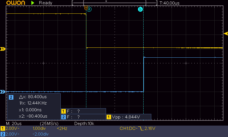

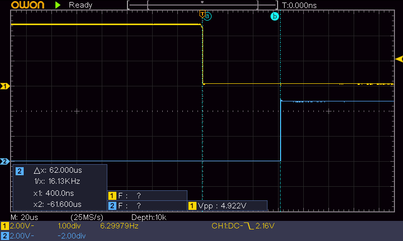

ein ATmega168A soll aus dem Power-Down mit einem externen Interrupt
geweckt werden.

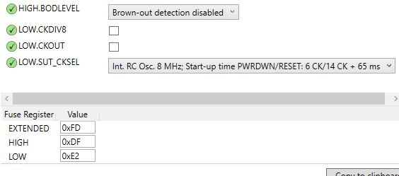

Die Fuses sind wie folgt eingestellt:
int. RC Osc. 8MHz
Start-Up Time PWRDWN/RESET: 6CK/14CK + 65ms
Per Software wird die Taktfrequenz dann auf 1 MHz reduziert.
Der Controller wird in Power-Down geschickt und dann von einem Sensor
per Flankeninterrupt geweckt.
Das funktioniert auch alles.
In der Interrupt-Routine wir als erste Instruktion ein Output-Pin
gesetzt, so dass ich damit die Zeit vom Sensor-Signal bis in die
Interrupt-Routine messen kann. Und da messe ich dann gut 60us, das wären
bei einem 1MHz-Takt 60 Clock-Zyklen.
Laut Datenblatt DS40002061B für den ATmega168A (Abschnitt 9.6 Calibrated
Internal RC Oscillator) beträgt die Start-Up Zeit aus dem Power-Down
6CK. Die in bei den Fuses angegebenen 65ms kommen hier scheinbar nicht
zum Tragen, der Messwert liegt jedenfalls weit davon entfernt.
Der Pin wird direkt gesetzt und nicht etwa über digitalWrite():
ISR(INT0_vect)
    PORTB |= 0x02;
    return;
Jetzt würde mich interessieren, wie sich die Start-Up Zeit nach dem
Power-Down zusammensetzt bzw. wie sich die ca. 60us ergeben.
Danke und Grüße
Markus

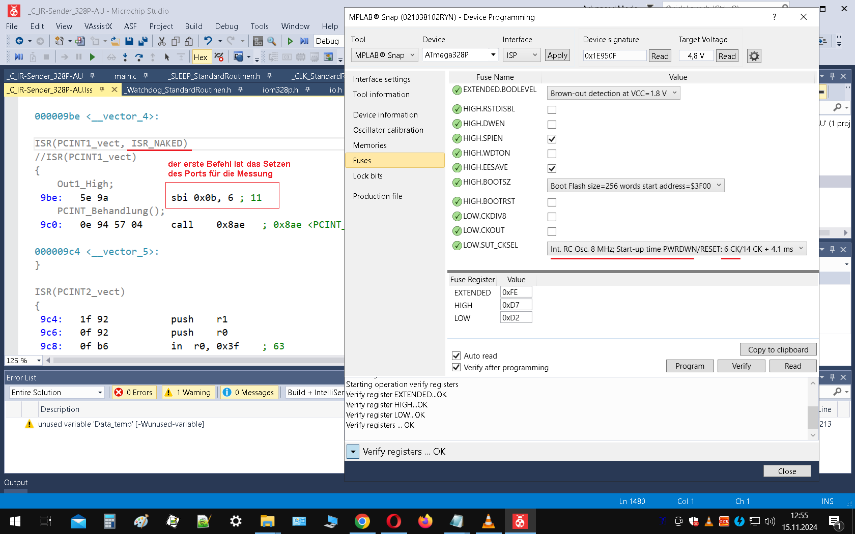

von S. L. (sldt)
60 us? Erstaunlich, ganz erstaunlich - in Assembler programmiert sehe
ich bei einem ATmega328P 19 us.
von Björn W. (bwieck)
Eventuell hat es was mit dem BOD zu tun?
Siehe Anhang

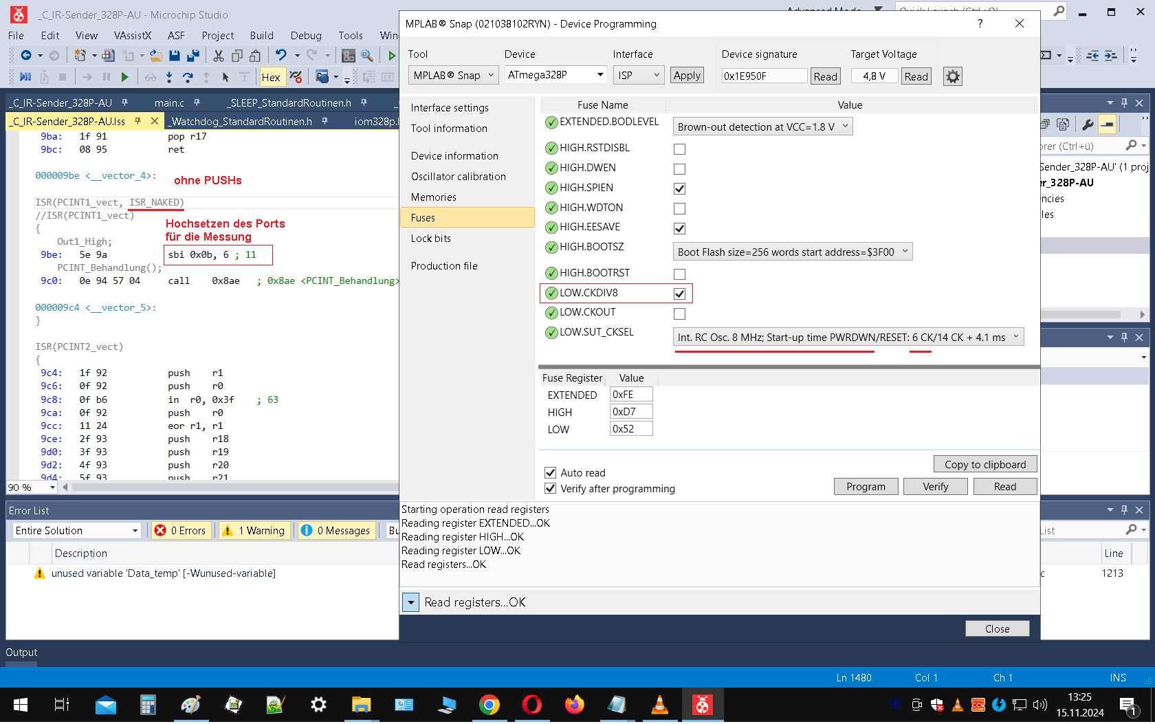

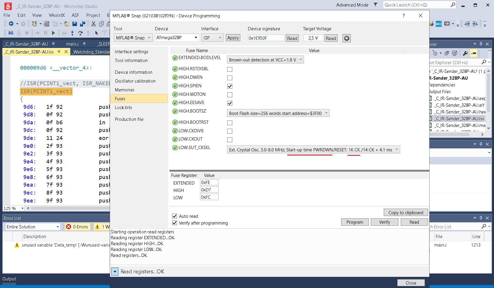

von S. L. (sldt)
> Es sieht also ganz danach aus, als ob die Arduino-Umgebung hier
> viel Code einfügt, der zu dem Delay führt...
So ist es. Zum Vergleich siehe den Anhang.
von Georg G. (df2au)
Such mal nach "Arduino interrupt naked". Damit geht es schneller.

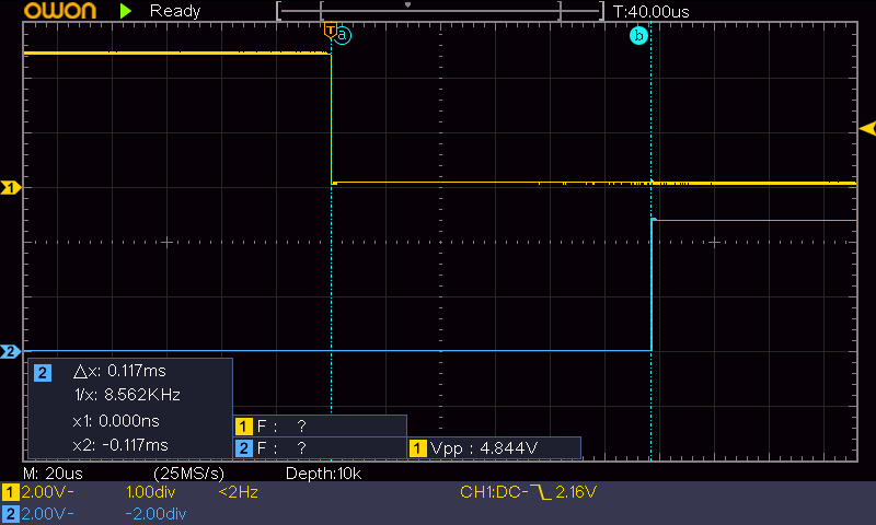

von Mark U. (residuum)
Also, das ist dann wohl die Erklärung. Danke für alle Hinweise!
Wieder einmal macht mir die Arduino-Umgebung mehr Probleme als dass sie
hilft. Ich überlege, ob ich nicht doch zur reinen C-Programmierung in
Atmel Studio zurück kehre...
von Georg M. (g_m)
Und was ist mit den 65ms?
von S. L. (sldt)
'Additional Delay from Reset'
Ergänzung:
Jetzt habe ich den Sketch so umgeschrieben, dass der Interrupt über
Register-Zugriffe konfiguriert wird und dann in die vordefinierte
ISR(INT0_vect) springt.
Damit verkürzt sich die Zeit vom Sensor-Signal, welches das Interrupt
auslöst bis zur Änderung des Ausgangssignals an PB1 auf gut 30us. Immer
noch mehr als erwartet aber deutlich besser.
Und noch eine Anmerkung: Wenn andere Interrupts mit attachInterrupt()
konfiguriert werden, kompiliert der Code nicht mehr, weil Vektoren
doppelt definiert werden. Also entweder alles mit attachInterrupt() oder
alles mit Register-Zugriffen.
Ja, damit geht es tatsächlich schneller, aber in den ABGRUND, wo alle
Programmierer, die schlechte Arbeit abgeliefert haben, hineinfallen.
Auch wenn so eine Beschneidung zum Testen noch durchaus sinnvoll sein
kann, so bedeutet sie im Normalbetrieb den sicheren Tod, wenn man (a)
Assembler nicht kann und (b) überhaupt nicht weiß, was da im Hintergrund
auf Prozessorebene vor sich geht.

Bei meiner auf ATMEGA328P geschriebenen Fernbedienung dauert das
Aufwachen beispielsweise ca. 3,5 bis 5 Millisekunden, weil ich einen
4MHz-Quarz benutze (die Frequenz wird aber noch intern durch 4 geteilt,
es sind also de facto 1 MHz als Systemtakt), der Pierce-Oszillator darf
aber wegen der möglichen geringen Spannungsversorgung – weil ich auch
unter 2,7V gehe – nicht als Full-Swing, sondern nur im Low-Power-Modus
betrieben werden – entsprechend länger dauert es, bis so ein Quarz
anschwingt. Danach folgen dann vermutlich die '1K-CK', die ich in den
Fuses gewählt habe, also ein Tausend zusätzliche Clocks, nachdem der
Quarz zu schwingen begonnen hat. Wenn ich hier 16K-CK wähle, dauert der
Weckprozess 16ms länger, also so insgesamt ca. 18-20 Millisekunden. Die
Messungen habe ich mit einem Zweikanaloszilloskop durchgeführt –
getriggert wird beim Tastendruck, der den Aufweckvorgang auslöst und wo
der Messvorgang dann beginnt. Das Ende des Messvorgangs ist ein
Portausgang, der im Pin-Change-Interrupt auf High gesetz wird – da ich
im Millisekundenbereich und mit 1000 Clocks agiere, spielen ±100 Clocks
bei mir keine große Rolle.

Im Anhang ein paar Screenshots aus den Tests mit dem RC-Oszillator bei
VCC=4,8V mit 1 MHz und mit 8 MHz – mal mit der Push-Orgie, mal komplett
ohne. Getriggert wird beim Drücken des Tasters und der Endstrich für die
Zeitmessung kommt dann von dem sbi-Befehl. Das würde erstmal meine
Annahme von vorhin bekräftigen.
Edit: der BOD wird vor dem Power-Down abgeschaltet, da das kurz vorher
per Software so eingestellt wird und mir das der Stromverbrauch von
0,1µA, den ich messen kann, auch bestätigt, ich werde das aber noch
explizit mit dem abgeschalteten BOD über die Fuses testen
von Gregor J. (Firma: Jasinski) (gregor_jasinski)
Hier noch die Screenshots mit expliziter BOD-Abschaltung über Fuses und
auf den weiteren 4 Bildern mit eingeschaltetem BOD mit 1 und 8 MHz. Das
Ergebnis mit 22 Clocks bei 1 MHz kommt dem Ergebnis hier im Thread mit
19 Clocks in Assembler geschrieben sehr nah, allerdings kennen wir die
VCC nicht, bei der derjenige das gemacht hat, von den 6 Clocks aus dem
Datenblatt sind wir aber – wie ich schon erläutert habe – weit entfernt,
selbst wenn wir den Sprung aus der Vektortabelle, den sbi-Befehl und die
daraus resultierende kleine Verzögerung aus dem Synchronverhalten davon
abziehen würden. Die mindestens 60µs als Sicherheit gibt es immer dann,
wenn BOD abgeschaltet wird, wie in dem zitierten Ausschnitt aus dem
Datenblatt erklärt wird.
