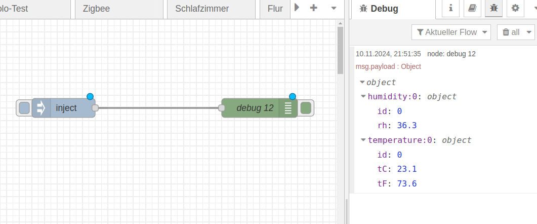

Ich versuche erstmals mit Node-Red ein kleine Anwendung zu realisieren,
habe aber noch paar Probleme. Vielleicht kann mir jemand beim Einstieg
helfen.
Derzeit versuche ich aus eine String der aus einer UPD Quelle kommt,
paar Daten herauszuholen und darzustellen. Den String sehe ich im
Node-Red Debug-
fenster. Mein Problem ist jetzt, wie kann ich aus dem Datenstrom das
rausfiltern was ich benötige.
Könnte mir da bitte jemand einen Tipp geben bzw. mir ein Beispiele
irgendwo
zeigen, auf dem ich aufbauen kann ?
Dank sehr.

von Bot N. (botnec)
Der String ist etwa 1 kB lang und enthält dann irgendwo z.B. folgendes:
....."humidity:0":{"id": 0,"rh":36.3},.....
....."temperature:0":{"id": 0,"tC":23.1,"tF":73.6},......
Ich möchte z.B. gerne nur den Wert (hier) 36.3 und 23.1 ausfiltern.
Reicht das ?
Bot N. schrieb:
> Reicht das ?
Sicher, dass du die Daten als String behandeln möchtest und nicht als
das JSON-Objekt, das deine Daten eigentlich sind?
Dann hättest du sie in msg.payload.[...].humidity.rh und in
msg.payload.[...].temperature.tC

von Εrnst B. (ernst)
Bot N. schrieb:
> Wie müsste ich das denn weiterverarbeiten ?
Den gelben "json"-Converter-Block reinziehen...

von Harry L. (mysth)
Εrnst B. schrieb:
> https://cookbook.nodered.org/basic/convert-json
Ist seit NodeRED 3 nicht mehr erforderlich.
JSON wird autom. erkannt.
Kopier dir mal diesen Teil:
        "id": "95032eca4c7dc401",
        "type": "inject",
        "z": "62a1b8b469090880",
        "name": "",
        "props": [
                "p": "payload"
                "p": "topic",
                "vt": "str"
        "repeat": "",
        "crontab": "",
        "once": false,
        "onceDelay": 0.1,
        "topic": "",
        "payload": "{\"humidity:0\":{\"id\":0,\"rh\":36.3},\"temperature:0\":{\"id\":0,\"tC\":23.1,\"tF\":73.6}}",
22
        "payloadType": "json",
23
        "x": 160,
24
        "y": 170,
25
        "wires": [
26
27
                "8693ea96dad0697e"
28
29
30
31
via "Import" in dein NodeRED, und schau dir das Verhalten im
Debug-Fenster an!.
...dann wirst du das -hoffentlich- verstehen.
In deiner realen Anwendung ersetzt du den Inject-Node durch deine
Datenquelle.
