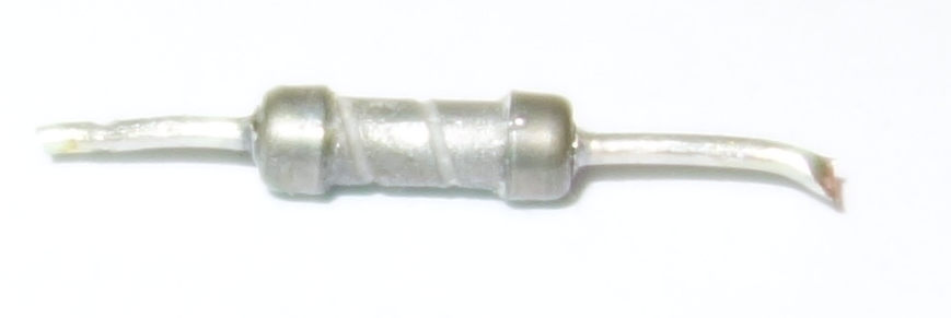

Erstmal guten Abend!
ich benötige Hilfe beim Identifizieren eines Bauteils, bin am Ende...
Gerät: Tascam 302 (Tapedeck), Bauteil wird im Servicemanual als "FR3
FUSE,ERQN 16NK 1/6W" bezeichnet, auf dem Schaltplan steht RESISFUSE.
Auf dem Bauteil selber steht "R10" und "553", handelt sich wohl um eine
Art Sicherungswiderstand (100 mOhm?). Habe im Netz nichts passendes
gefunden und möchte ungern experimentieren, da das Teil ja irgendwie
sicherheitsrelevant ist..
Ursache für den Schaden ist bekannt, habe den defekten NJM317 durch
einen LM317t ersetzt und dummerweise ans Chassis geschraubt (Output auf
Masse)...
Bild2 ist das betreffende Teil ohne Schutzfolie.
Was könnte man da verbauen? Bin dankbar um Tipps!

Ja, Sicherungswiderstand von Matsushita/Panasonic.
Und mit 0,1 Ohm liegst du auch richtig.
Die Leistung kann man anhand der Baugröße ermitteln.

Die Leistung ist also auch schon bekannt. Bei 0,1 Ohm wird es wohl auch
eine normale Feinsicherung tun, da ist defakto keine ohmsche Komponente
mehr dabei.
Anhande des Stromlaufplanes könntest du deren Ansprechwert abschätzen.
LM317 im TO220 rund 1A, im TO92 100 mA.

Bin nicht so Sattelfest mit den Schaltplänen... habe aber
glücklicherweise noch ein zweites, baugleiches Gerät und mal den
Spannungsabfall über "FR2" gemessen (mit Multimeter, rund 30mV). Kann
ich somit davon ausgehen, dass da im Normalbetrieb rund 0,030V / 0,1 Ohm
= 300mA fliessen? Oder habe ich mich da voll verrannt? Wie könnte eine
passende Feinsicherung aussehen? 500ma? Flink?

1A träge.

David schrieb:
> Meint ihr damit könnte ich es wagen?
https://www.distrelec.ch/de/sicherung-50a-125v-1a-traege-littelfuse-0473001-mat1l/p/13303666
Passt, ist aber recht teuer.

Super, vielen Dank! Teuer ja… aber Versand ist für CH-Verhältnisse eher
günstig. Brauche von denen sowieso noch einen LM317p, damit ich den
Schadlos ans Chassis schrauben kann ;-)
