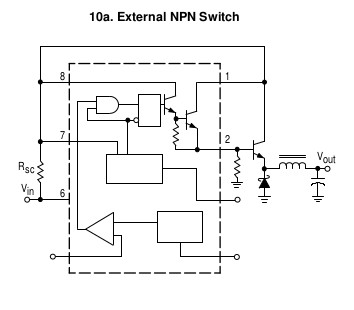

ich suche den Widerstandswert der im Datenblatt Bild Figur 10a
eingezeichnet ist, auf der Basis vom Leistungstransistor? Den ich mit R
= U/I berechnen möchte. Welche Werte setze ich für U und I ein?
Vielen Dank im voraus

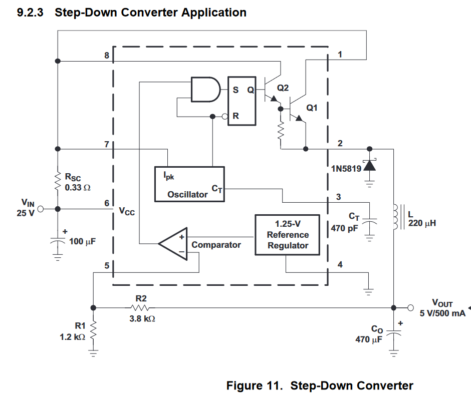

Technische Daten :   Meine vorgaben an die Reglerschaltung
Regler:  MC34063
U In:      28V DC
U Out:   3 – 12V Regelbar
I Out:    1,5 – 2A

von Rainer W. (rawi)
> eingezeichnet ist,
Welchen von den beiden meinst du?
Das ist ein Pulldown-Widerstand, damit der Leistungstransistor sicher
sperrt.
Deine Formel wird dir dabei nicht wirklich weiterhelfen.
Irgendwas zwischen 1k und 10k wird wohl funktionieren.

von Axel S. (a-za-z0-9)
Im Idealfall wäre I=0 denn schließlich fließt dieser Strom vollkommen
nutzlos nach GND ab. Der Grund warum man da überhaupt einen Strom
fließen lassen will, ist den Leckstrom der beiden internen Transistoren
abzuleiten und vielleicht noch die Basis des externen Transistors
auszuräumen.
Der Leckstrom liegt laut Datenblatt bei max. 100µA. Sagen wir wir wollen
dann an der Basis des externen Transistors max. 0.5V zulassen (damit er
auch sicher aus bleibt), dann müssen wir R=0.5V÷100µA=5kΩ wählen. Also
4.7kΩ. In der Einschaltphase liegen dann knapp die 28V an und es fließen
knapp 6mA.
Praktisch werden es auch 10kΩ tun. Oder 1kΩ. Wobei an 1kΩ in der
Einschaltphase dann knapp 800mW Verlust anfallen würden.

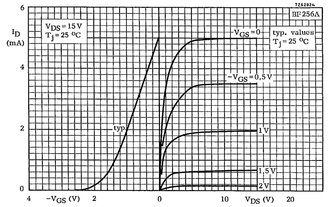

von Arno R. (arnor)
Michael B. schrieb:
> Mit 4k7 wird man kaum über 1kHz Schaltreglerfrequenz kommen.
Viel besser als ein Widerstand zwischen Basis und Masse ist ein JFet mit
wenigen mA Idss, z.B. ein BF256A. Man bekommt damit einen weitgehend
konstanten Ausräumstrom auch bei kleinen Spannungen an Basis-Emitter.
Bei 0,5V fließen noch etwa 2,2mA, während der maximale Strom 5mA ist
(siehe Anhang). Mit einem 4k7-Widerstand anstelle des JFet, sinkt der
Ausräumstrom dagegen von ~6mA auf ~100µA. Man daher erreicht mit dem
JFet wesentlich höhere Schaltfrequenzen.
