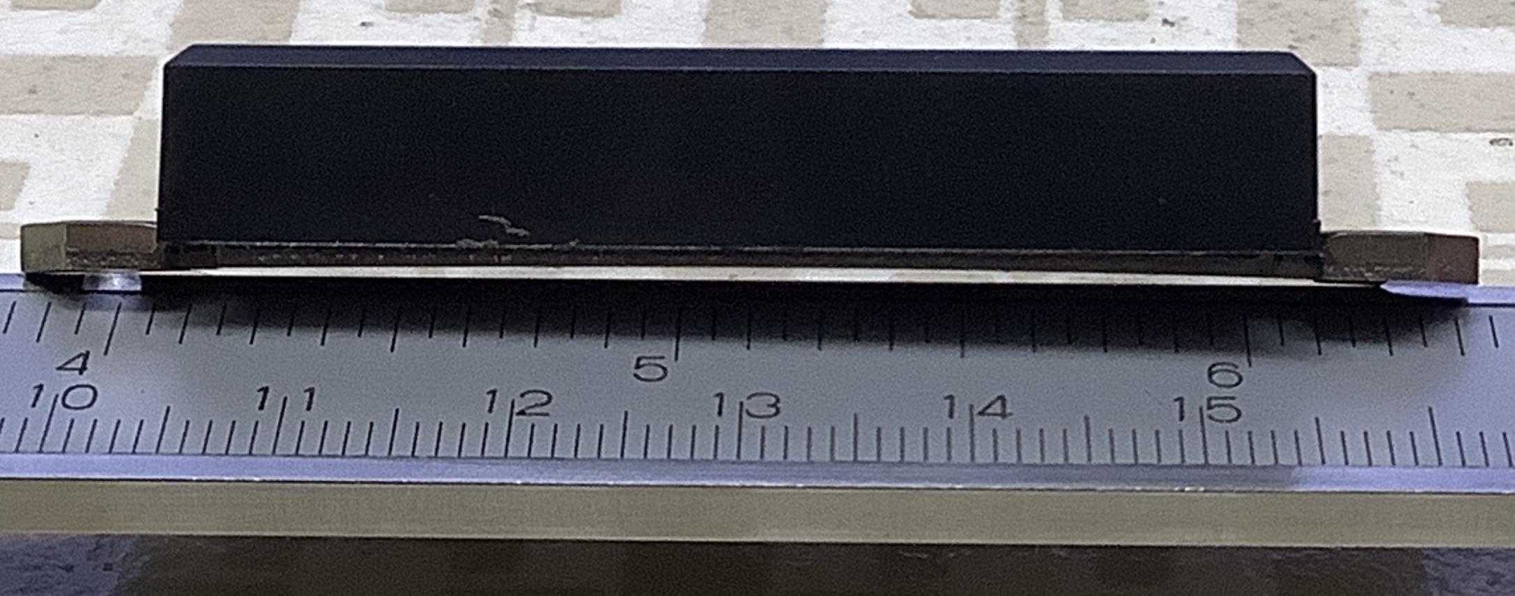

Also überprüfte ich den vorhandenen Kühlkörper mit der Kante eines
geschliffenem Präzisionslineal und konnte nichts Ungewöhnliches
erkennen. Es war flach genug. Dann montierte ich das Hybrid Modul mit
Heatsink Compound und war überrascht, daß in der Mitte der Unterseite
bei seitlicher Beleuchtung ein Lichtstreifen erkennbar war.
Mißtrauisch geworden demontierte ich das Modul und überprüfte die
Flachheit des Kupferstreifens. Schockiert mußte ich feststellen, daß
über die Länge eine  0.5mm Kurvige Unflachheit zwischen beiden
Flansch-Enden sichtbar war die eine Ableitung der Verlustwärme
verhinderte. Oweh... Was nun?
Abhilfe:
Da ich wissen wollte, ob das Teil wenigstens elektrisch überhaupt
funktionierte, entschied ich mich das Modul auf der Unterseite flach zu
feilen. Fräsen wollte ich nicht, weil man es nicht sicher genug
einspannen kann. Also wurde gefeilt und nachher auf einer flachen
Glasplatte feingeschmirgelt. Das war in 15m erledigt und die (Kupfer)
Modulunterseite war jetzt ausreichend flach um es einer elektrischen
Prüfung unterziehen zu können.
Dazu montierte ich das Modul auf dem Test Kühlkörper und beschaltete es
minimal zum Prüfen der HF Eigenschaften. Hier gab es glücklicherweise
aber keine Überraschungen. Mit dem Finger betastet hat der Modulflansch
dieselbe Temperatur wie der mit einem Gebläse gekühlten Kühlkörper und
lief einige Stunden bis jetzt einwandfrei. Die
Kühlkörperrippentemperatur war 28 DEGC. Die Moduloberseite und der
Flansch fühlte sich ähnlich wie der Kühlkörper an.

So einfach ist es leider nicht, wie der beigefügte Link scheinbar
beweist:
https://vk4ghz.com/forum/viewtopic.php?t=11276
Dort wird behauptet, daß diese Verformungen herstellungsbedingt sind.
Dort wurde ferner erwähnt, daß die Ursache angeblich im
Hitze-Herstellungsprozess zu suchen wäre. Darüber hinaus, las ich
irgendwo, daß Mitsubishi diese MOSFET Module längst nicht mehr
herstellt.
Es ist also unklar, ob das wirklich Ausschuss ist, oder nur Surplus. Die
Beschriftung schein authentisch zu sein. Nach der "Verflachung" testete
ich das Modul sorgfältig und es funktioniert in jeder Hinsicht
einwandfrei.
Was zu denken gibt, ist die Existenz der App Note, wo dieses Problem vom
Hersteller wegen der zahlreichen Ausfälle behandelt wird. Wegen der
Keramik ist ein mechanischer Stress tunlichst zu vermeiden. Das lässt
sich nur durch mechanische Nachbehandlung erreichen, damit das Modul
natürlich flach aufliegt.
Die Unterseite des Moduls flachzufräsen traue ich mich nicht, weil die
sicher Einspannung problematisch ist und man leicht vom Regen in die
Traufe gelangen kann. Kupfer neigt bekanntlich leicht zum festfressen.
Schmierung ist wegen der unzureichenden Dichtung zwischen Gehäuse und
Montagestreifen nicht zu empfehlen. Auch könnte Kupferteilchen-Abrieb
ins Innere gelangen.

Ich hatte mir das Modul genau angesehen bevor ich es flach schliff. Da
ist mir aufgefallen, dass die Flansch-Enden eine ganz geringfügige Stufe
aufweisen. In der App Note steht, dass man den Zwischenraum nur mit
Wärmeleitpaste ausfüllen soll. So wie ich das jetzt verstehe, ist das
Konzept so, dass zwar die Flansch-Enden einen intimen Kontakt mit dem
Kühlkörper haben sollen, dass aber der Zwischenraum zwischen den
Flansch-Enden einfach mit Wärmeleitpaste ausgefüllt werden sollte. Das
hätte möglicherweise Sinn.
Nur finde ich, dass im Vergleich zu meinen anderen Modulen die
Un-Flachheit übermäßige Werte hat. Bei den anderen Modulen ist die
Verrundung sehr gering. Dass müsste ich mit einer Fühlerlehre ausmessen.
Die anderen Module weisen diese gestufte Flanschform nicht auf und
sitzen ganz flach auf dem Kühlkörper. Den Informationen nach hat sich
Mitsubishi die Montage so vorgestellt:
(Die Abstände sind stark übertrieben dargestellt)
                             RA13H1317M(1)
               ________________________________________
        ___   |  In  Bias                   Vdd    Out |   ___
      _|___|__|__o___o_______________________o______o__|__|___|_
     |                          (Cu)                            |
     |         _______________________________________          |
 ____|________/_____mit Wärmeleitpaste_ausfüllen______\_________|____
| Wärmeleitpaste         (übertrieben)               Wärmeleitpaste  |
|                        Kühlkörper                                  |
Eigentlich wäre die vorgeschlagene "Berquist Gap Pad" für diesen Zweck
fast ideal. Ob sie sich aber auf 0.5mm einzwängen lässt? Mal sehen ob
ich mir ein Sample besorgen kann.
https://www.digikey.com/en/products/detail/bergquist/GP1500-0-020-02-0404/307783
Diese hat 0.5mm Dicke.
Das Bild zeigt das Modul vor meiner Bearbeitung.
Fortsetzung folgt...

Ist das eine gebogene Grundplatte vom Modul
oder ist das ausgefräst, damit man Kupfer spart?

von Gerhard O. (gerhard_)
Moin,
Nach Kommentaren im verlinkten Thread, hört es sich so an, als ob die
Verbiegung eine Folge des Herstellungsprozeß sein könnte. Genau weiß man
das nicht wirklich. Wenn man nun annimmt, daß der Hersteller das
absichtlich so macht, dann kommt man möglicherweise zu einem anderen
Schluß.
Dem Datenblatt und der App Note nach, verstehe ich, daß beim RA13 Modul
der Wärmeübergang zum Kühlkörper lediglich an den Flansch-Enden erfolgen
muss und der Zwischenraum zwischen den Flanschen nur mit Wärmeleitpaste
oder vll. auch den Berquist Material zur zusätzlichen Wärmeableitung
Wenn man so betrachtet, ist ein inniger Kontakt zur Kühlkörperoberfläche
nicht länger notwendig, da es dann ausreichend ist, die Wärme-Energie
über die Flansch-Flächen alleine zu übertragen. Die Auflagefläche der
beiden Flansche dürfte dann ausreichend sein, um die Hitze sicher
abzuleiten zu können.
Ich werde mir vll. ein Modul noch einmal bestellen, um diesen
Sachverhalt näher zu beleuchten. Allerdings würde ich die Flansch-Enden
trotzdem plan und parallel schleifen, weil, wie das Bild zeigt, die
Unterfläche der Flansche wegen dem Stanzprozeß nicht unbedingt
ausreichend plan ist. Das würde den Wärmewiderstand bestmöglich
verbessern.
Flächenmäßig ist die Auflagefläche dem zweier TO-220 ähnlich. Da sollte
die Ableitung von <15W kein Problem sein. Das schaffen ja TO-220
Transistoren auch. Also kann man folglich schließen, daß der untere
Radius zwischen den Flanschen kein Problem darstellt, solange die
Flansch-Enden plan und flach mit dem KK. und mit WLP fachgerecht
verbunden sind. Das Datenblatt gibt auch an, daß die
Befestigungsschrauben mit 0.4-0.6Nm Drehmoment angezogen werden sollten.
Ich ließ das Modul gestern den ganzen Tag mit Nominalleistung laufen.
Mit einem Thermoelement Fühler konnte ich kaum ein Wärmegefälle
beobachten. Aber dieser Aufbau ist ja flächenmäßig komplett mit dem KK
verbunden. Wenn ich das neue Modul erhalte, werde ich es so
installieren, wie vom Hersteller vorgeschrieben und thermisch
durchmessen. Allerdings möchte ich  dann den Zwischenraum mit dem 0.5mm
Berquist Gap Material ausfüllen.
Bei den BJT Modulen aber ist die Unterseite allgemein ganz flach und hat
keine Stufe wie beim RA13 Modul. Da sind andere Gesichtspunkte zu
beachten.
Was die HF Eigenschaften betrifft, benimmt sich das Modul sehr gut und
arbeitet bei verschiedenen Kombination von Treiberleistung und BIAS
Einstellungen vollkommen stabil. In dieser Hinsicht scheint alles in
Ordnung zu sein.
Gerhard

von Sascha P. (spy007)
ich verbaue die RA80 und RA60 Module von Mitsubishi schon seit längere
Zeit.
In der Regel arbeitet die 24/7. Nach ca. einem Jahr fallen die meistens
aus.
Es sind aber mit größter anzunehmender Sicherheit original Teile.
Auch die kommen mehr oder weniger mit so einer durchhängenden Kühlfläche
bei mir an.
Ich schleife die immer auf einen Schleifpapier ein. Bitte gut darauf
achten, dass keine Partikel in das Modul gelangen.
Auch darauf achten, dass die Schrauben nicht zu schnell festgezogen
werden. Die Kühlpaste muss erst verdrängt werden, sonst biegt Ihr das
Teil gleich wieder durch. Was auf den Modulen ausfällt habe ich noch
nicht weiter untersucht.
Das Bias am Endtransistor geht noch, es kommt aber vermutlich keine HF
mehr am Endtransistor (MOSFET) an.
Zu dem Thema Fakes oder ähnlichem, kann ich nur sagen, ja es ist eine
Menge Schrott unterwegs. Gerade wenn man etwas ältere Motorola Module
sich besorgt geht der Spaß oft nur 10 Minuten, dann ist das Teil durch.
Das musste ich selber schon oft genug feststellen.
Gruß Sascha

Abgesehen vom Flachheitsproblem funktioniert mein Testaufbau mit dem
RA13 Modul bis jetzt vollkommen einwandfrei. Allerdings hält sich die
Erwärmung wegen sehr guter Kühlung sehr in Grenzen. Naja, die Zukunft
wirds zeigen, ob das Teil jahrelang funktionieren wird. Fast 100 Dollar

Ich habe übrigens schon Bilder im Netz gesehen, wo anstatt eines Keramik
Substrats eine LP drauf ist und nur die Transistoren am Kühlkörper
geklebt sind. Da dürfte eine Verbiegung weniger auswirkungsvoll sein.
Was ich nicht ganz verstehe ist, wie sie fertig brachten das
Keramiksubstrat  auf einen gebogen Kupferstreifen zu befestigen. Man
sollte meinen, daß die Keramik dies nicht mitmachen würde. Es ist schon
interessant wie die das herstellen können.
