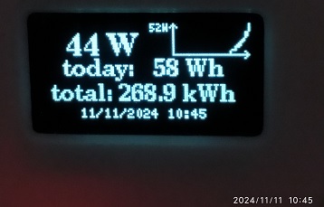

OP #7772213
Lu schrieb:
Nur Politiker fahren ohne Sonnenschein volle Ernte ein (ca. 3 kWh)? Erwarte jetzt keine Superleistung im Herbst. Heute bei trüben Wetter habe ich bisher 58 Wh mit dem Balkonkraftwerk geerntet.
hier (NÜrnberg) scheint seit Tagen keine Sonne; typisch November! mich wundert, dass dein BKraftwerk überhaupt was liefert!
es gibt so Komplettangebote, die 4 Panels mit Wechselrichter anbieten, der aber auf 800 Watt begrenzt ist. Da würde etwas mehr rauskommen, und im Sommer locker die 800W. Ob das Kosten/Nutzenverhältnis sinnvoll ist, ist eine andere Frage!
vielleicht wären 2 getrennte Systeme (jeweils Wechselrichter + 2 Panels) auf 2 verschiedenen Phasen besser.
Auf meinem Garagendach hätte ich allerdings Platz für 6 Panels; 6 x 450 Wp wären schon 2.7 kWp vielleicht wäre es dann vernünftiger und günstiger, daraus eine echte,angemeldete PV mit Wechselrichter zu machen.
