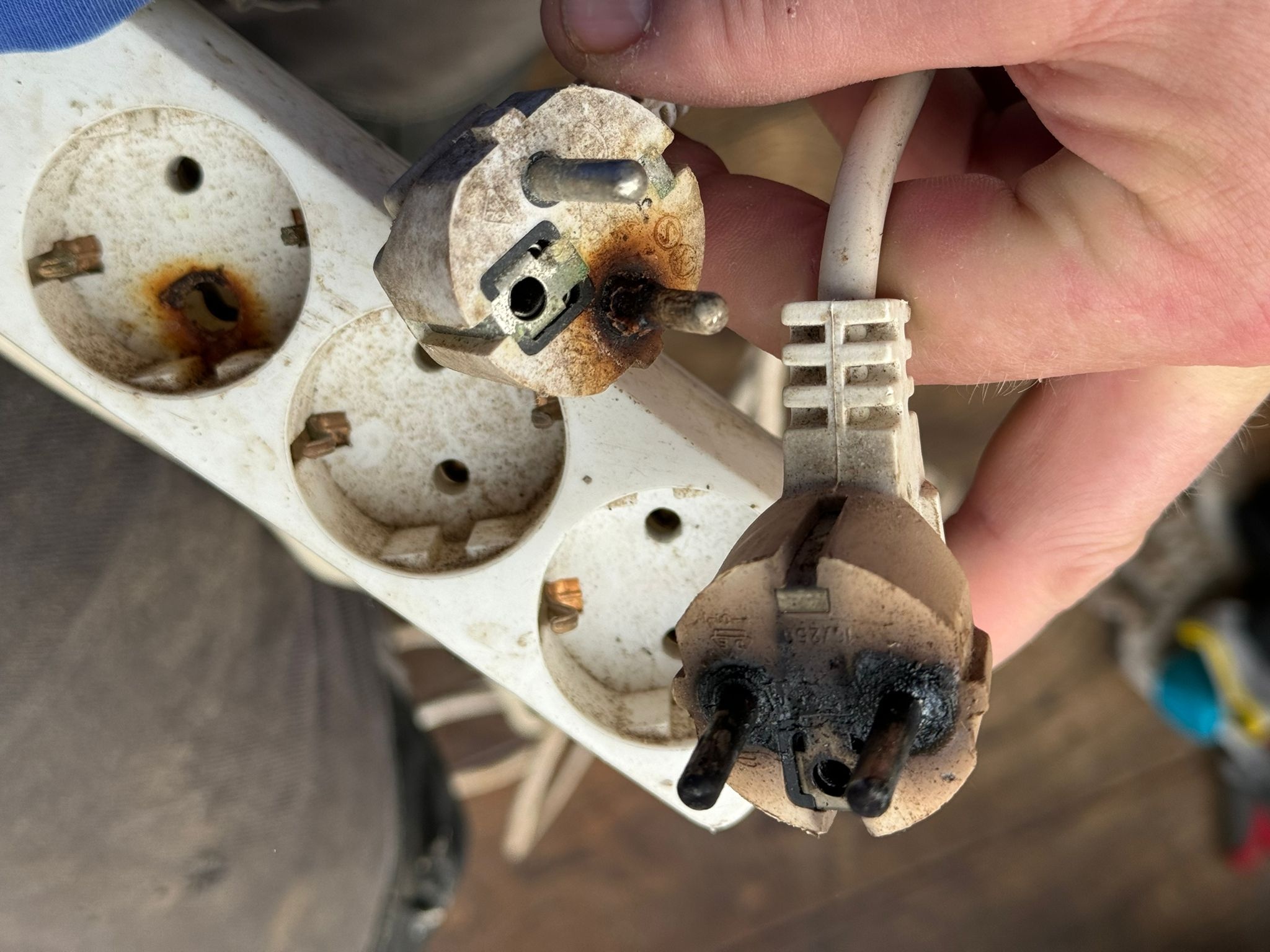

von Flip B. (frickelfreak)
Das Ding ist unbrennbares Material, aber der Stecker wird in mancher
steckdose abbrennen.

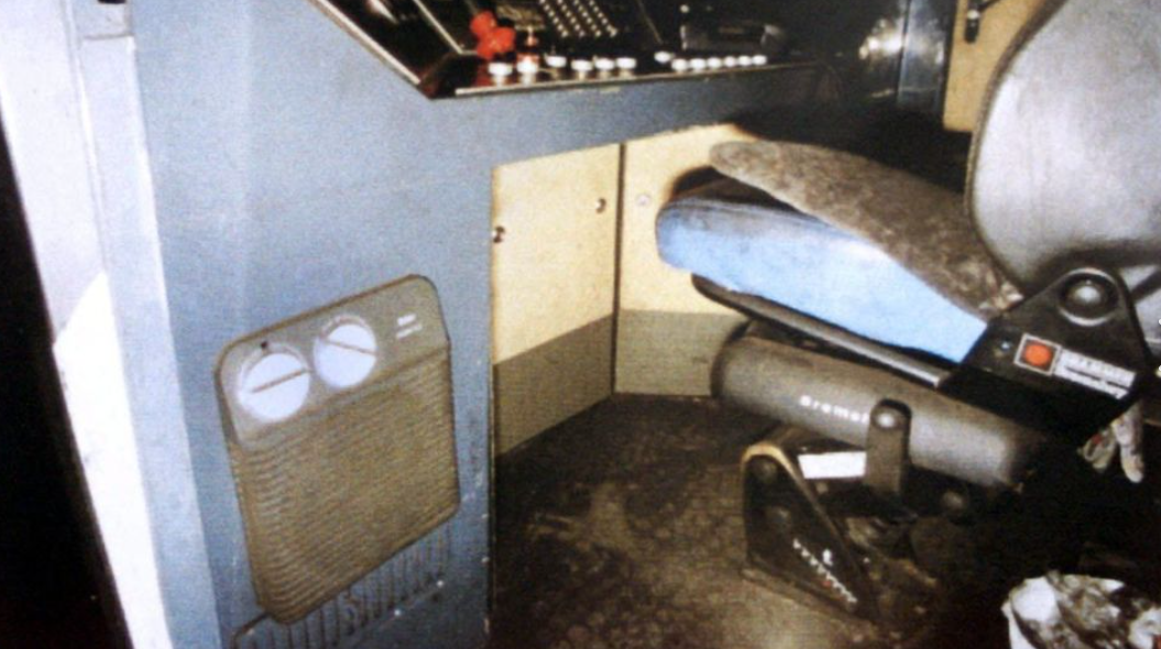

von Udo K. (udok)
Billiger Heizlüfter ohne technisches Handbuch im Dauerbetrieb in einem
Mehrparteienhaus mit Ölheizung?
https://de.wikipedia.org/wiki/Brandkatastrophe_der_Gletscherbahn_Kaprun_2
von Michael H. (mha1)
Schukosteckdosen werden nur für 1h mit 16A getestet und das auch nur im
Neuzustand. Mehr wird nicht garantiert. Die Kontakte und Verbindungen
altern mit der Zeit und das kann zu einer gefährlicher Erwärmung führen.
Die Empfehlung ist eine Schukosteckdose maximal mit 13A (besser 10A)
Dauerstrom zu belasten.
Ladegeräte für E-Autos mit Schukostecker habe fast immer einen
Temperatursensor im Stecker und begrenzen häufig die Dauerlast auf 10A,
12A oder 13A.
Unbeaufsichtigt darf das auf keinen Fall betrieben werden.
Besser den Heizlüfter mit einem CEE Stecker betreiben, denn die sind für
16A Dauerstrom ausgelegt und zugelassen.
Für den Dauerbetrieb würde ich keinen billigst Heizlüfter einsetzen. Bei
dem zu erwartenden Stromverbrauch spielt der Mehrpreis vermutlich eine
untergeordnete Rolle. Bei 3,3kW kommen im Extremfall über € 1,- pro
Stunde oder € 24,- pro Tag an Kosten zusammen. Wenn die 3,3kW nicht
benötigt werden, dann einen kleineren Heizlüfter wählen.

von Christian M. (likeme)
Wir haben ein baugleiches Gerät aus dem Hornbach mehrere 100 Euro lang
laufen lassen, keine Probleme, sehr robust. Der Steckdose zuliebe auf
der 1500W Stufe. Den Plastiklüftern traue ich keinen Dauerbetrieb, schon
gar nicht ohne Aufsicht, zu.
zu Kaprun: die haben nicht ernsthaft ein Einbaugerät aus dem
Plasteheizlüfter  gebaut?
von Thomas R. (thomasr)
Wenn Sicherheit gefragt ist würde ich immer einen PTC Heizer nehmen. Die
können nicht überhitzen. Oft gibt es diese auch mit Kippschutz der das
Gerät abschaltet wenn es gekippt wird.
Das ist in einem Keller nicht sooo unwahrscheinlich, neugierige Tiere
jedweder Art reichen da schon aus.
Und wenn mehr Leistung gefragt ist auch zwei Stück davon an einer blauen
CEE (bis 3,7kW) oder drei an einer roten (bis 11kW). Alternativ
Festanschluß.
Keinesfalls Schuko für > 2kW Dauerlast verwenden!
Vielleicht könnte man einen Temperaturfühler mit Schalteinheit
an die Steckdose ran bekommen.
Also dass ein Temperaturfühler an der Steckdose dran ist.
bei T>50°C
kann die mit der Schaltstufe getrennt werden.
evtl sollte man auch gleich den Sicherungskreis im Schaltschrank
kontrollieren, ob da die Verbindungen noch gut sind.
von Hannes J. (pnuebergang)
So in etwa. Die Österreicher haben allerdings die Aufklärung torpediert.
Wen interessieren schon 150 Tote wenn es ums Image geht?

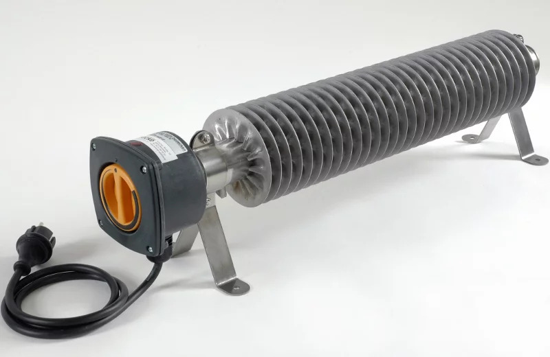

von Wollvieh W. (wollvieh)
Es gibt lüfterlose elektrische Bauheizkörper in lang, rund mit
spiraligem Kühlkörper, die auch in den kW-Bereich kommen. Aber genau
sowas sah ich mal in einem feuchten Tunnel installiert, in dem sich der
Gashauptzähler einer Fabrik befand. :)
Die werden gewußt haben, warum sie da keinen Heizlüfter installiert
haben.
Suchstichwort Rippenrohrheizkörper. Z.B. hier 1 kW, Ex-Schutz,
Edelstahl, 300 Euro. Gibts sicher in schlecht und billiger mit mehr
Bums:
https://hunecke-zubehoer.de/Rippenrohrheizkoerper-Rippenheizkoerper-Rippenrohrheizung-Frostwaechter-1000-Watt-mit-Kabel-und-Stecker-mit-Thermostat
So einen Lüfter wie im Eingangsbeitrag mit geschlossen
"Waschmaschinenheizstäben" habe ich auch, in der Version mit 2kW und
Schukostecker. Stark gebraucht, verschmutzt, beschädigt - lief so aber
mal 30 Stunden am Stück ohne sich oder etwas anderes zu entzünden.
Sollte ein neues Gerät dann wohl auch tun (aber Achtung,
Badewannenkurve.)
Allerdings werden die Blechwände erstaunlich (aua-)warm. Wenn man ihn
ausschaltet, wird er erst richtig heiß, weil mein Modell keine Kaltstufe
hat. Und in den Heizspiralen steckt eine ganze Menge Hitze.

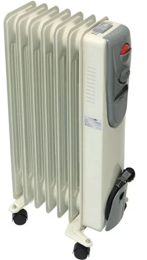

Christian W. schrieb:
> Nur Bums hinsichtlich elektrische Leistungsaufnahme, einen Raum bekommst
> du mit einem HeizLÜFTER viel schneller warm.
Bei (Öl-)Radiatoren ist das klar. Die kann man zwar mit 1-2kW aufheizen,
aber ihre Abstrahlleistung bleibt dabei fast gleich und liegt glaub bei
den kleineren um  600 Watt.
So ein Ringelrippendings könnte aber auf seinem Meter Länge schon das
Kilowatt echte Dauerleistung schaffen. Darauf deutet auch hin, daß ich
3kW-Modelle gefunden habe, die 3 m lang sind.
Bei Heizlüftern hat man zwar schneller ein Warmlufterlebnis, wenn sie
einem ins Gesicht pusten. Durch die erhöhte Luftbewegung kühlt sich
diese aber an den Wänden auch deutlich schneller ab. Und subjektiv fühlt
sich bewegte Luft meist kälter an als unbewegte, zumindest so bis
geschätzt 30, 35 Grad.
Im vorliegenden Fall geht es aber wohl nicht um Wellness für
Kellermäuse, sondern, man kann nur mutmaßen, um das Einhalten einer
Temperatur für Lagergut.
Huch? Wo gehen denn die restlichen 1,4kW hin??
JEDE direkte elektrische Heizung hat einen Wirkungsgrad von 100% was
immer die cleveren Verkäufern auch sonst so behaupten. Die 2kW eine
Ölradiators landen ebenso im Raum wie die 2kW eines Heizlüfters.
GEFÜHLTE Unterschiede gibt es selbstverständlich aber das dürfte hier
den Kellermäusen wohl egal sein ?

von Klaus F. (klaus27f)
Der Ölradiator läuft nicht mit 100% ED.
Er macht Heizpause wenn er heiß ist.
von Ralf X. (ralf0815)
Klaus F. schrieb:
Bei vielen Billigschrottgeräten ist das, wie ich weiter oben ja schon
geschrieben habe, da die ihre Wärme sonst nicht genügend abtransportiert
bekommen, bevor sich deren Kunststoffteile verflüssigen.
Ich habe aber z.B. hier einen uralten >40 kg Ölradiator mit 15 breiten
Rippen und 2,5 kW.
In gut 20°C Umgebung wird der durchgehend um 120° heiss und arbeitet mit
ED 100 einfach weiter...
Mit den Rippenrohrheizkörpern, wie von  Wollvieh gezeigt, kann man ganze
Hallen beheizen, allerding in "erwachsen".
In den Lichtbogen am Thermostat. :)
> Rippen und 2,5 kW.
So einen habe ich mal auf dem Sperrmüll gesehen. Knapper Zentner dürfte
hinkommen. Dickes Gußeisen wie in einem Gründerzeitheizkörper. Stabiler
ist das ja wie die heutigen Blechteile, aber letztlich auch übertrieben.
Könnte mir vorstellen, daß der nur einen einzigen Sicherheitsschalter
hat, einfach weil in den 70er Jahren glühend heiße Eisenteile im
Kinderzimmer Standard waren. :)
Mein heutiger geht wenn ich mich der Messung recht entsinne bis 90°, was
ich auch schon als unangenehm empfinde, wenn man sich mit blanker Haut
dagegenlehnt.
Eigentlich hat man diese Dinger ja bei Ihrer Erfindung mit Heißdampf
betrieben, bevorzugt in Gewächshäusern. Im Prinzip verwandelt man die
Zuleitungsrohre in Heizkörper und spart sich eine Menge
Installationsaufwand.
Mit heutigen 60° Vorlauftemperatur kommt halt nicht mehr soviel raus wie
damals mit gesättigtem Naßdampf, oder wie das hieß wenn man 600°C-Dampf
mit  50 Bar durch die Leitungen jagte. :)
Hier ein Beispiel für einen PTC Heizlüfter der nicht überhitzen KANN.
Den gibt es in 2 oder 3kW. Die 3kW Ausführung würde ich persönlich nur
fest angeschlossen betreiben oder mit CEE Stecker. DORT droht nämlich
die Brandgefahr, Beispielbild anbei.

von Udo S. (urschmitt)
Thomas R. schrieb:
> DORT droht nämlich
Ganz interessant: Schau dir mal den Stecker genau an.
Die Hauptwärmequelle und der Punkt der stärksten Verkohlung ist NICHT in
der Steckdose am Übergang von Steckdosenkontakt zum Stecker, sondern in
der Pressverbindung des Kontaktes im Stecker mit dem Kabel.
Genau dieses Schadensbild hatte ich schon mehrmals bei 2kW Geräten mit

von Harald W. (wilhelms)
> laufen lassen,
Also länger als zwei Wochen?
Steckdosenleiste (wenns denn schon ÜBERHAUPT sein muss)
selber bauen.
Und den Stecker am Gerät tauschen.
Dieser angespritze Plunder und Sachen mit "Du-darfst-nicht-Schrauben"
taugen nichts.
Schon des öfteren hier geschrieben: wir hatten als OEM einen weltweiten
Rückruf von vielen 100.000 Fahrzeugen um genau so ein Problem
abzustellen ;-)
Der Kontaktwiderstand erzeugt unvermeidlich Wärme die über die
angeschlossenen Leitungen abgeführt werden muß. Je besser der
Übergangswiderstand zum Kupfer (also möglichst MASSIVE Verbindung) desto
geringer die Erwärmung. Ist die Crimpstelle zwischen Stift und Leitung
schlecht wird es halt dort "warm".
Nimmt man Schukostecker mit massiven Stiften und flächig angelöteten 1,5
oder gar 2,5mm² Leitungen wird die Wärme dort sicher nicht kritisch.
Aber die Kontaktierung in der Steckdose ist dann die große Unbekannte
denn auch dort muß die Wärme "weg".
Daher besser auf der sicheren Seite bleiben und "das Schlimmste
annehmen".

von Maik .. (basteling)
Diese Steckerproblematik habe ich auch schon vielfach bei 2kW
Wandheizkörpern "Made in Germany" gesehen.
Da uns mal vor 25 Jahren zwei Thermostate hintereinander ausgefallen
sind, und dazu nicht die direkten Sicherungen sondern die NH des
Versorgers gekommen waren, bin ich bei elektrischen Heizgeräten auf dem
Sicherheitstripp.  (Regel und der Sicherheitsthermostat eines 200l
Warmwasserspeichers waren durch eine umbemerkte Leckage unter der
Heizstababdeckung ausgefallen, dann überhitzt, lösen der Lötverbindung
am Warmwasserrohr, Abblasen, weiteres Überhitzen und dann Auslösen der
NHs statt der LS, der Steuerschütz - Nachtspeicher- war auch noch in Ein
Position festgebrannt) und das ganze war mal vom Fachhandwerk errichtet
worden. War schon beeindruckend was passieren kann.
Die Rohrheizkörper mit dem Rippen drauf sind aber auch ganz schön warm.
Ich hab mir so einen mal unter den Schreibtisch gestellt als ich gebaut
habe. Füße drauf, Schuhsohlenhacken schmolzen 1cm tief rein...
Also Elektroheizlüfter u.a. - nur mit regelmäßiger Thermographie der
Stecker...
