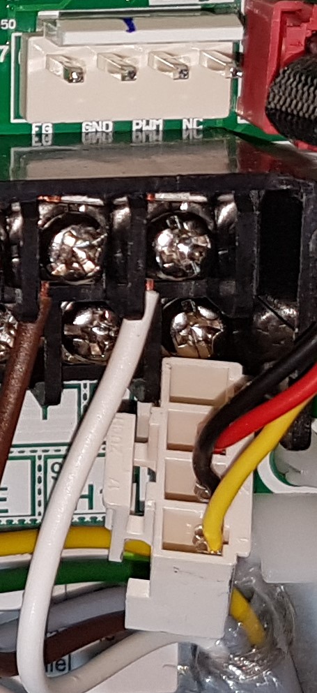

ich möchte in meine Wärmepumpe eine neue Umwälzpumpe einbauen.
Jedoch ist nicht ganz klar, wie die Anschlüsse der PWM-Kabel gemacht
werden müssen.
Es wird eine Pumpe aus dem Zubehör verbaut, kein Originalersatzteil,
daher ist an der neuen Pumpe kein zur Wärmepumpe passender Stecker dran
und die Kabel mit Stecker von der alten müssen an die Kabel von der
neuen Pumpe verbunden werden.
Das PWM-Kabel der UWP aus dem Zubehör hat laut Bedienungsanleitung
folgende Kabelbelegung:
PWM Eingang (vom Regler)
Signalmasse (GND)
PWM Ausang (von der Pumpe)
Auf der Platine meiner Wärmepumpe sind die Eingänge jedoch als
FG
GND
PWM
bezeichnet.
Wie muss nun das Kabel hier richtig angeschlossen werden?
vielen Dank für euere Hilfe!

von Flip B. (frickelfreak)
FG könnte für "Fan Good"   also Feedback-Impulse stehen.

Wärmepumpe Kaisai Arctic KHC-08RY3
https://breeze24.b-cdn.net/media/pdf/0f/d9/a0/Installations-und-Bedienungsanleitung-Kaisai-KHC-06-30s9wE2osA0nGLK.pdf
Die Installationsanleitung ist bezüglich der elektronischen Anschlüsse
leider nicht sehr hilfreich.
Die aktuell ab Werk verbaute Umwälzpumpe ist eine Shimge Apm 25-9-130
Made in China, dazu findet man keinerlei Dokumentation o.ä.
Laut meiner Recherche ist da ab Werk bei diesen Wärmepumpen in der
Umwälzpumpe ein Softwarefehler und die Pumpe moduliert zu weit runter,
so dass es bei der Wärempumpe immer wieder zu einem Wasserfluss-Error
kommt.
Da das Gerät in DIY eingebaut wurde, gibts vom Händler oder Hersteller
leider keine Hilfe....
Daher nun der Versuch mit einer anderen Umwälzpumpe.

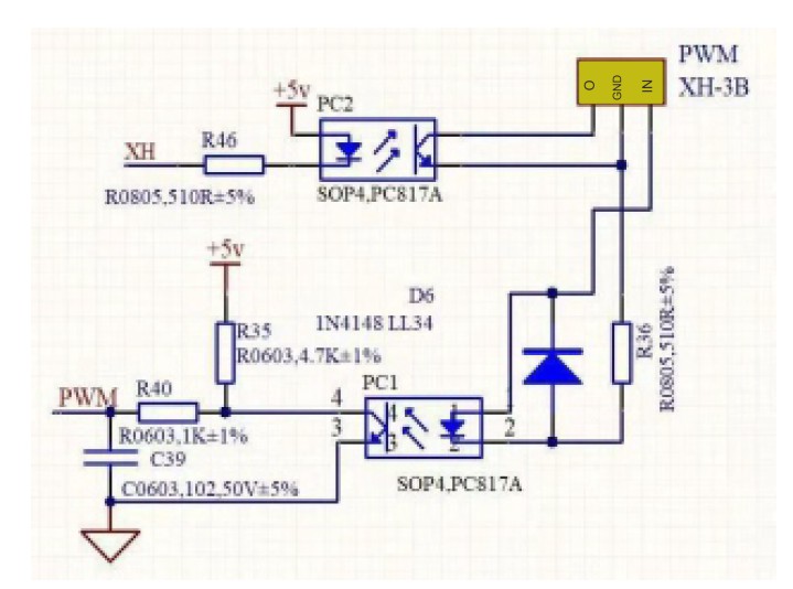

von H. H. (Gast)
Bastian schrieb:
> FG
Tachosignal (Frequency Generator).
von Mobile (mobileteser)
Ist halt noch die Frage ob die Pegel passen. Du solltest die vorher
messen und ins Datenblatt schauen.
von H. H. (Gast)
So wirds in der Pumpe aussehen.
