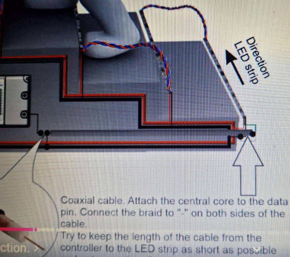

Hallo Leute,
Mal ne ganz doofe Frage: Led strips 16 St. Auf Treppe, Stromanbindung mit 2,5qmm jede Stufe einzeln, muss die in Serie geschaltete Datenleitung mit auch mit + und - verdrillt weitergeführt werden? Oder reicht es überhaupt nur die datenleitung in serie zu verbinden da laut Kontroller Schaltbild die Datenleitung zum Kontroller 1 adrig über geschirmtes Kabel läuft. Aber dort sind dann von Strip zu Strip 3adrig verdrillt verlegt auch wenn der Stromanschluss immer parallel auf einer Seite vom Strip zur Hauptleitung abgeht. Möchte mir nur das ganze Gelöte sparen wenns nicht sein muss... Hilfeee

Frage: Was soll das geben, wenn's fertig ist? Wenn du die LEDs nicht einzel adressieren willst, kannst du die Datenleitungen zu allen Streifen parallel schalten. Dann kriegen die das identische Signal und du kannst eben nicht mehr alle LEDs einzeln adressieren. Wenn du das willst, dann wirst du wohl so vorgehen müssen wie beschrieben. Das Verdrillen der Leitungen macht sie störunempfindlicher, GND mitzuführen ist streng genommen nicht notwendig, kann aber Probleme vermeiden.

Leider nicht Mühe genug. Dein Problem ist nicht so komplex, dass du es nicht hier in zwei Sätzen beschreiben kannst. Stattdessen muss ich mir ein langes und langweiliges Video anschauen, um erstmal zu verstehen, was du willst. Mach ich natürlich nicht, also wird wieder geraten. Dann bist du unzufrieden, weil die Leute komische Nachfragen stellen, dabei hast du es in der Hand, die Informationen so bereitzustellen, dass wir etwas damit anfangen können; dazu gehört ein aufs Wesentliche reduzierter Text und ggf. ein Bild, auf dem wichtige Informationen zu erkennen sind. Beides wird hier bisher vermisst. So langsam kommt's aber raus, hättest du ja auch gleich sagen können: Du willst statt drei kurzer Lötverbindungen pro Streifen für den Anschluss der Datenleitung nur eine machen und weißt nicht, ob das so funktioniert. Elektrisch betrachtet ist diese eine Leitung ein prima Einfallstor für Störungen, zumal sie sicher auch Störungen aussendet. Weil du ja aber nicht hören willst, dass du das bitte so machst, wie die Hersteller vorschreibt: Probier's aus. Übrigens: Der Aufwand sind nicht die drei Lötverbindungen, sondern die Verlegung des Kabels am Ende.

Ob man nun die Versorgungsspannung an dieser Stelle mitführen muss, kann natürlich diskutiert werden. Zumindest GND und die Datenleitung sollten es aber schon sein. Gerne auch in einem geschirmten Kabel.

Danke dass nun verstanden wurde was ich nicht in Worte fassen konnte. Jedenfalls sind es leider nicht nur die 3 Lötverbindungen Datenseitig sondern 16 x 2 x 3 also 32 x 3 Lötpunkte. Und die Einspeisung noch gar nicht mit eingerechnet.
Wenns so sein muss dann mach ich es so.
Letzte Frage wenn ich darf: Reicht für die Datenverbindung ganz normales 3 x 0,25 qmm ? Die 16 Kabelstücke sind jeweils ca. 45 cm lang.
