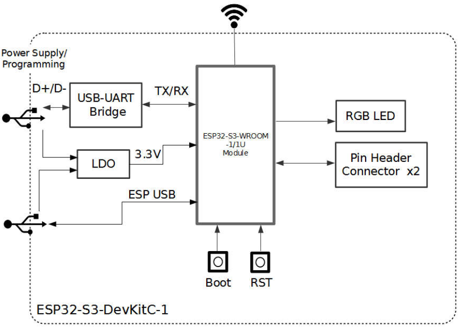

Wo du/ihr Recht habt, habt ihr Recht. My fault. Sowas wie der hier:
https://www.reichelt.de/entwicklungsboard-esp32-s3-wroom-1-n8-esp32s3devk-c1n8-p380400.html
von Joachim S. (oyo)
Ok, dann wissen wir jetzt also schon mal, von welcher Hardware Sie
reden.
Auf diesem Board ist der erwähnte USB-UART-Wandler bereits enthalten und
die erwähnten RTS/DTR-Leitungen sind bereits mit EN/IO0 verbunden.
Die Hardware ist also bereits vollständig mit ihrem Anliegen kompatibel,
da müssen Sie gar nichts mehr machen.
Damit bleibt eigentlich nur noch die Frage, welche Software Sie zum
Flashen nehmen. Denn das üblicherweise für diesen Zweck verwendete Tool
"esptool.py" macht das, was Sie wollen, bei diesem Board ganz
automatisch, da müssen Sie überhaupt keine Buttons drücken. Da Sie zum
Flashen jedoch Buttons drücken müssen, benutzen Sie offenbar irgendein
anderes Tool zum Flashen, das den üblichen Mechanismus per RTS/DTR nicht
unterstützt.
von Stephan S. (uxdx)
Genauer gesagt ist da kein extra Wandler-Chip verbaut sondern der
ESP32-S3 hat die USB-Funktionalität selbst (ebenso wie der -S2 und der
-C3)
Stephan S. schrieb:
> -C3)
Jain. Das Board hat zwei USB-Ports - am anderen hängt ein klassischer
USB-UART-Wandler, der andere ist für die eingebaute USB-Funktionalität
des ESP32-S3.
Rein theoretisch könnte der Threadstarter also auch einfach den falschen
USB-Port auf dem Board benutzt haben...
