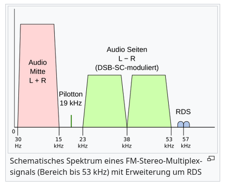

Da hilft es, wenigstens grob zu verstehen, wie das Stereo-Signal in's
UKW-Radio kommt.
https://de.wikipedia.org/wiki/Pilotton-Multiplexverfahren
Du müsstest deine Antenne so modifizieren, dass sie (beispielhaft,
Sender bei 100 MHz) den Bereich 100.000 bis 100.015 Mhz durchlässt, aber
den Pilotton bei 100.019 MHz schon stark dämpft.
Das ist, sagen wir mal, "Schwierig".
Und deine Antenne geht dann nur noch exakt für einen einzigen Sender...
Ein Eingriff in den Stereo-Decoder im Radio ist da viel einfacher, den
entweder komplett lahmlegen, oder eben so einen Stereo/Mono Umschalter
nachrüsten.
von Jörg (zwischenfrequenz)
Das Spektrum aus dem Diagramm liegt so erst hinter dem FM Demodulator
an. Eingangsseitig Frequenzen wegzuschneiden funktioniert nicht, um nur
das Monosignal zu bekommen.

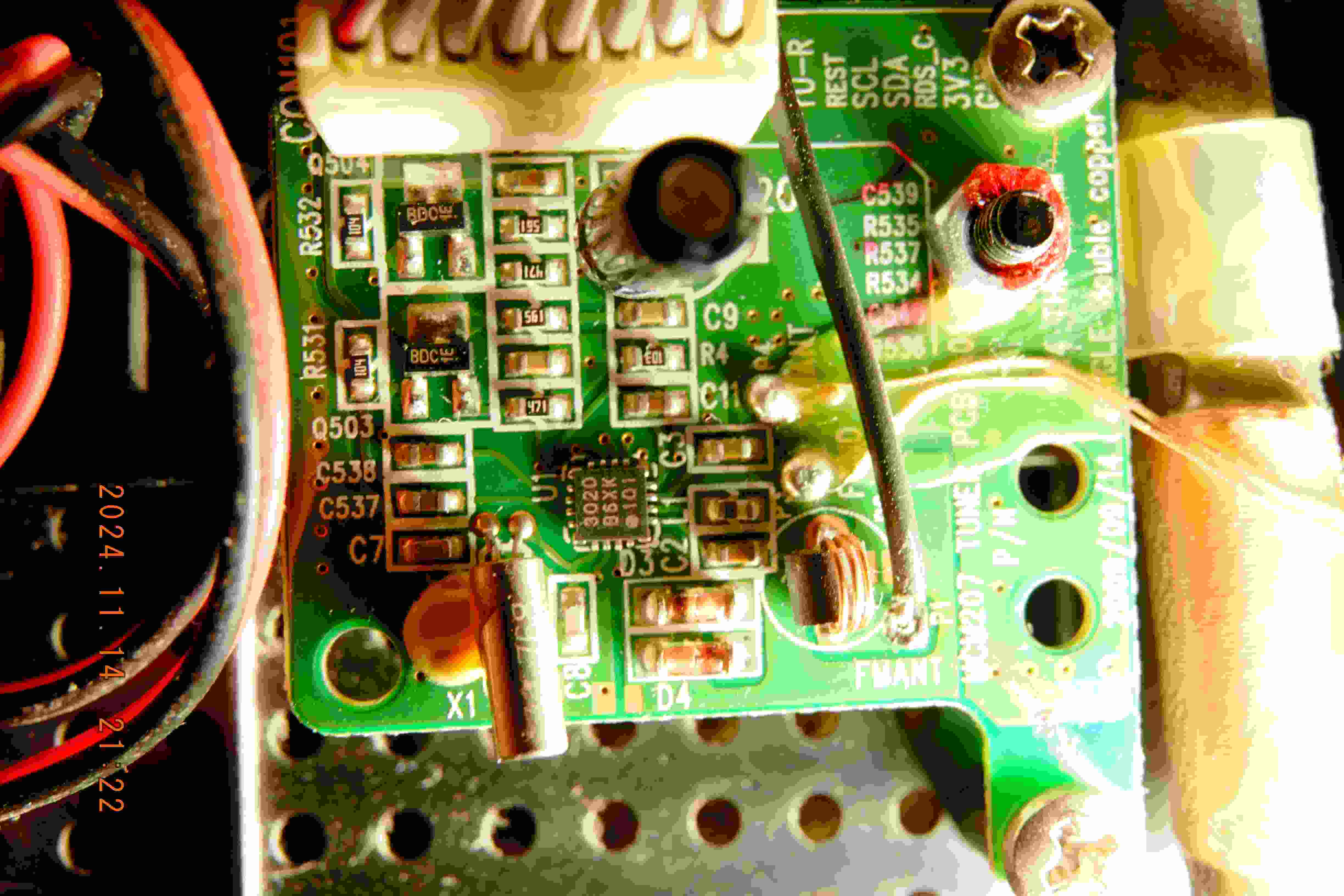

Es ist eine Kompaktanlage von Philips  MCM207/12. ich habe gerade kleine
Lautsprecher in das Gerät eingebaut, damit ich die großen Boxen nicht
dabei brauche.  hätte ja sein können.
Vielen Dank für die Antworten
von Matthias S. (dachs)
Mein Ansatz wäre, den Stereodecoder-IC zu identifizieren und dessen
Datenblatt nach dem Pin zur Umschaltung zu durchsuchen.
von Carypt C. (carypt)
ich schaue nochmal rein ins Gerät, danke

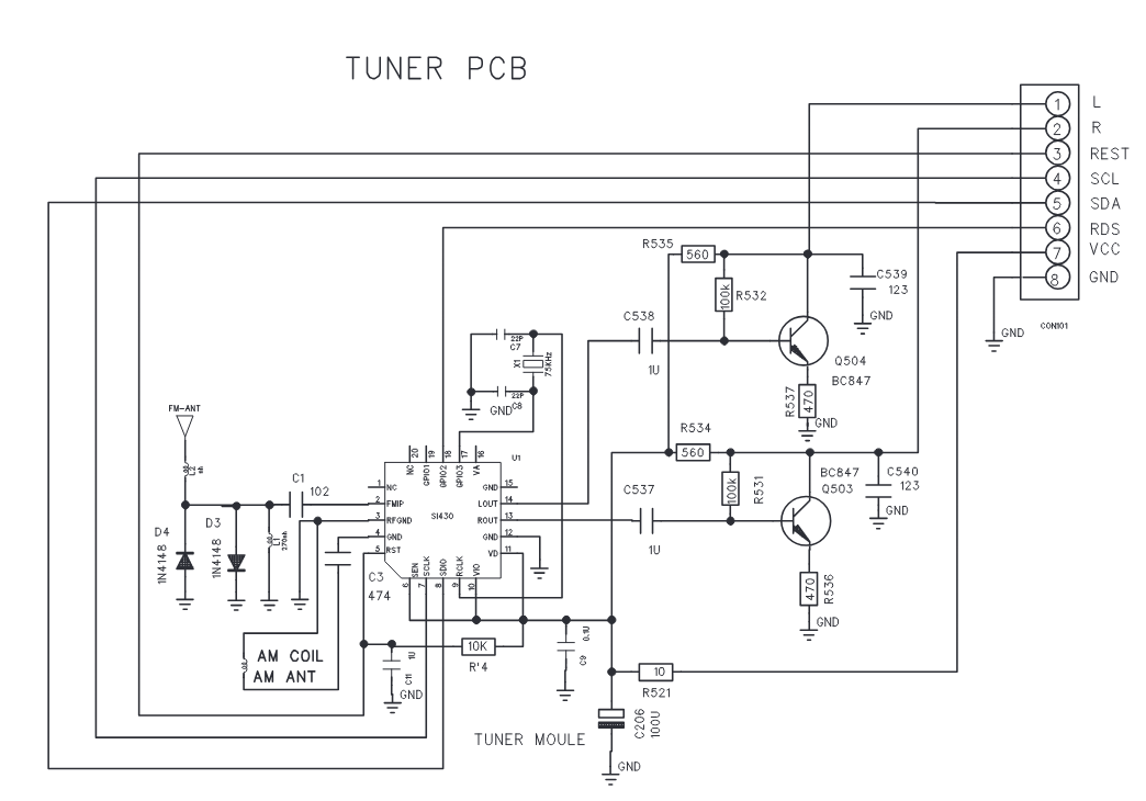

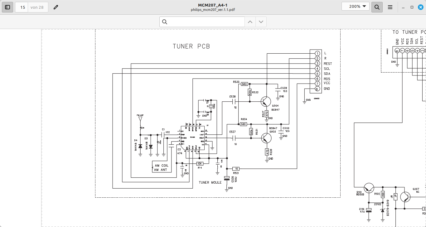

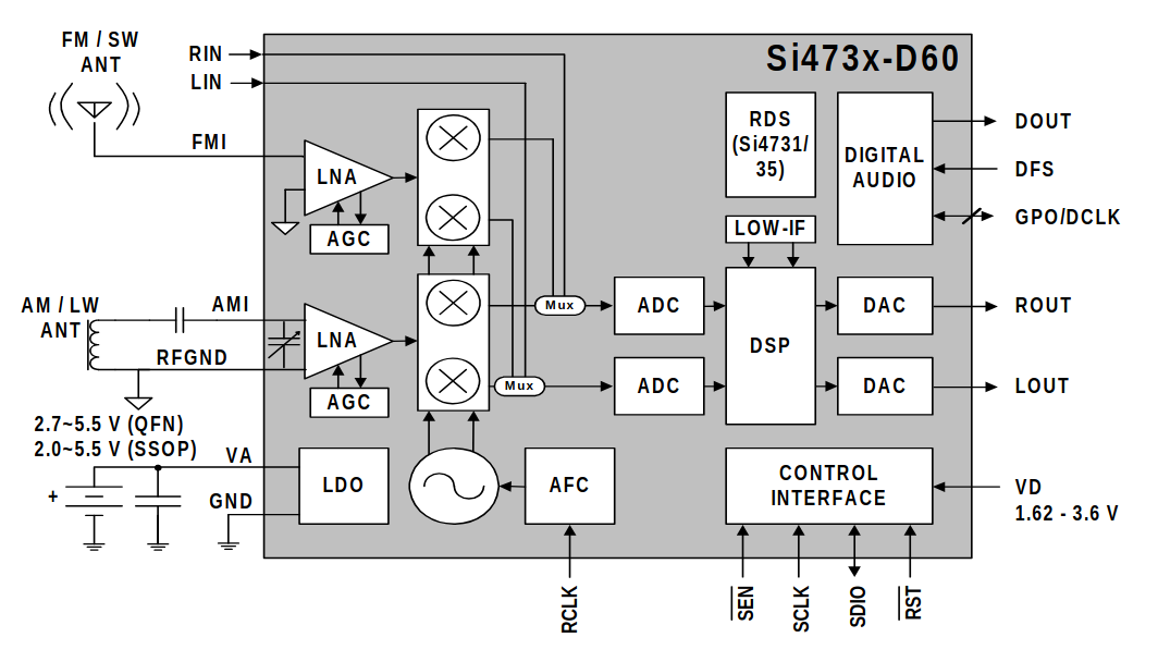

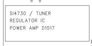

Die Elektrotanya in Ungarn hat das Servicehandbuch:
https://elektrotanya.com/philips_mcm207_ver.1.1.pdf/download.html#dl
Demnach ist der Stereodecoder ein SI4730, im Schaltplan ein
Schreibfehler "SI430"
http://cdn.sparkfun.com/datasheets/Components/General%20IC/Si4730-31-34-35-D60.pdf
"All three metrics have programmable stereo/mono thresholds", also wird
es intern programmierbar auf Mono umgeschaltet. Leider gibt es keinen
einfachen Umschalteingang, man könnte vielleicht die Software ändern.
Das ist kein Stereodecoder, sondern der komplette Empfänger. Da ist nix
mit löten oder verstellen, da muß man Software anpassen = = geht nicht.

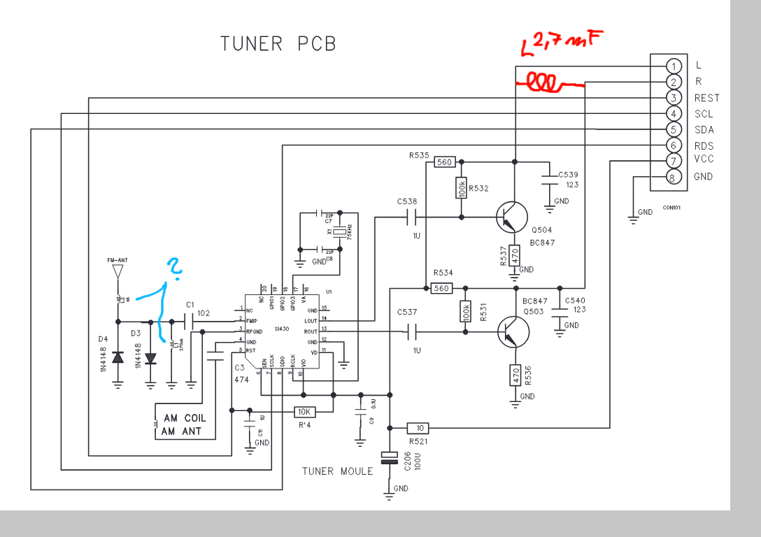

von Mark S. (voltwide)
Ich schlage vor mit Hilfe eines gezielten Lötkleckses pin1 mit pin2 des
Tuner-Connectors zu verbinden: fertig mit Mono
von Harald A. (embedded)
Das wäre nicht das Gleiche bzw. würde das Grundproblem nicht lösen.
Und, schon mal ausprobiert?
Vielen Dank für die angebrachten informationen, besonders Christoph. Wie
ich verstehe, muß der minikleine (wow) Radiochip digital angesprochen
werden um das Mono händisch einzustellen. Ja, das kann ich nicht. Ok,
macht nichts. Die Fernbedienung habe ich auch nicht, bloß gefunden. Es
ist aber tatsächlich nicht vorgesehen, daß der Nutzer selbst auf Mono
umstellen kann. Das ist ein dealbreaker, und schade.
Wie könnte ich das Antennensignal gezielt schwächen ? Am
Fm-Antenneneingang sehe ich 2 Dioden zur Überspannungsabwehr, sowie 2
kleine Spulen, Eingang und  nach Masse. Wäre es zur Verschlechterung der
Empfangsstärke sinnvoll die Ground-Spule zu trennen ?
Oder was kann man da machen ?

Die 26dB halte ich für übertrieben, Stereo braucht soweit ich weiß einen
ca. 10dB höheren Pegel für den gleichen Rauschabstand. Das ergibt sich
schon aus der größeren Bandbreite. Mono reicht nur bis 15kHz, das
Stereo-Multiplexsignal geht bis (38+15=)53 kHz, darüber liegen noch die
RDS / Verkehrsfunksignale bei ca. 57 kHz. Das Spektrumbild aus Wikipedia
hat Ernst oben schon gezeigt. Das Breitbandrauschen wächst linear mit
der Bandbreite, also für doppelte Bandbreite um 6dB, vierfache
Bandbreite um 12 dB.

Wenn man im Gerät basteln will könnte man sich zwischen den I2C Bus zum
Si4730 hängen und das entsprechende Kommando
(FM_BLEND_SNR_STEREO_THRESHOLD) modifizieren bzw. selber schicken. Je
nach dem wie der Mikrocontroller im Gerät den I2C Bus ansteuert reicht
es eventuell sich nur an den I2C Bus zu hängen und das entsprechende
Kommando zu schicken wenn der I2C Bus gerade frei ist.
Ob man diesen Aufwand betreiben will ist eine andere Sache, es wäre aber
machbar.
Die beiden einfachen Lösungen wurde schon genannt, eine bessere Antenne
oder die zwei Stereoausgänge L und R am SI4730 miteinander
kurzschließen.
Aber das ist ja zu kompliziert. Einen nassen Lappen zur Dämpfung
drüberlegen oder die Wurfantenne irgendwo zu vergraben wäre nicht sehr
sinnvoll.

Aber diese Schnittstelle sitzt im SI4730, da kommt man nicht dran.
Bleibt nur der L/R-Kurzschluss. Also zwischen Pin 13/14 des SI4730 oder
erst nach den beiden Transistoren Q503/504. Die beiden Kollektoren mit
den 560 Ohm-Widerständen würden einen Kurzschluss nicht übelnehmen, was
der SI4730 zu kurzgeschlossenen Ausgängen meint weiß ich nicht.
Das störende Rauschen und Zwitschern findet man nur im Differenzsignal,
also L-R, das Summensignal L+R liefert das ungestörte Mono.
Doch, selbstverständlich klappt das. Man muss es nur ausprobieren. Wenn
sich ein Plätzchen für einen Schalter findet, der L und R brückt, kann
man daraus sogar einen Stereo/Mono Umschalter bauen.
von Marcel V. (mavin)
Matthias S. schrieb:
> Wenn sich ein Plätzchen für einen Schalter findet, der L und R brückt
Der Schalter sollte möglichst weit vorne am Anfang der Signalkette
angebracht werden (an den beiden 560R Widerständen) und mit kurz
gehaltenen Anschlussdrähten!
Jeder Übergangswiderstand im Schalter und jede Drahtinduktivität zum
Schalter hin sorgen dafür, dass die höheren Frequenzen im
Differenzsignal weiterhin hörbar bleiben!

Bitte erst lesen, dann antworten. Wir reden (schon seit der Empfänger
genannt wurde) nicht mehr vom klassischen Superhet, sondern von einem
über I2C-Bus abgestimmten Chip von Silicon Labs namens SI4730. Hier das
Blockschaltbild aus dem Datenblatt. Ein 75kHz-Quarztakt für sämtliche
Empfangsbereiche, und digitale Verarbeitung, erst am Ausgang werden
wieder analoge Signale daraus.

FM_BLEND_SNR_STEREO_THRESHOLD hat einen Parameter, steht der auf 127
wird Mono erzwungen.
Das ist Unsinn, wie schon o.a. Ausserdem sind da noch 12nF an jedem
Ausgang als Tiefpass. Könnte mir sogar vorstellen, das die 19kHz vom
Chip selber entfernt werden.

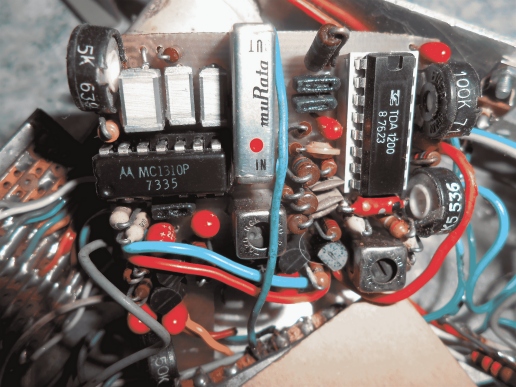

Baue Du erst mal einen FM-Tuner mit Görler-Frontend, phasenlinearem
ZF-Verstärker, PLL-Demodulotor und Stereo-Dekoder auf, und dann erzähl
uns hier was.
Das war eines meiner Hobbies in den 70er Jahren.
> 70er Jahre
Mit so vornehmen Teilen kann ich nicht dienen. Hierfür musste ich tief
in meinen "Kistchen & Kästchen" (TV-Sendung Kunst&Krempel) graben.
Valvo-Tuner FD1A, selbstgeätzte Platinen (Tusche auf Transparentpapier,
durchbelichtet, Positiv20 Spray) und im Endausbau noch ein
Frequenzzähler, hier nicht zu sehen.
Der MC1310P hat eine feste Schaltschwelle, daher hatte ich im

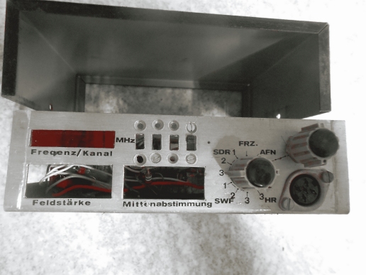

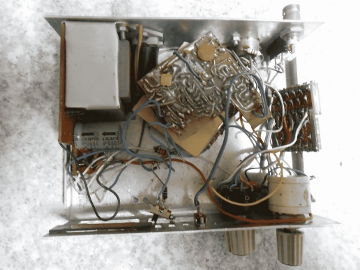

Zimmerdipol hinter dem Vorhang noch einen Vorverstärker eingebaut, damit
es nicht so rauscht.
Abstimmung mit 10-Gang-Poti, und "Stationstasten" mit Trimmern und
Stufenschalter.
Beschriftung mit Abreibebuchstaben, mit Plastikspray gesichert.
von Jörg K. (joergk)
Cool,
Mit AFN-Festfrequenz-Vorwahl!

Die angedachte Entfernung der Dioden sowie der "Ground Spule" bringt mit
Sicherheit den schnellen Tod des Chipeingangs: Ein paar statische
Entladungen beim Anfassen der Wurfantenne, das wars dann.
Interessiert scheinbar niemanden...
Ignoranz, Starrsinn, Stammtischkaperung, "Den Frontsänger und
Bandgründer aus der Band ausstoßen" ?

Tom K. schrieb:
> Zu einem direkten softwaregesteuerten Mono/Stereo Umschalter habe ich
> beim ersten Blick ins Datenblatt nichts gefunden, eventuell müssen zur
> Umschaltung einige Schaltschwellen modifiziert werden:
> "4.8.2. Stereo-Mono Blending
> Adaptive noise suppression is employed to gradually combine the stereo
> left  and right audio channels to a mono (L+R) audio signal as the
> signal quality degrades to maintain optimum sound fidelity under varying
> reception conditions. Three metrics, received signal strength...
Ein Startpunkt wurde ja schon von Tom und den Datenblattauszug
geliefert...

Das verbinden der Links und Rechts Ausgänge am Radiomodul, läßt, wie
Mark und Christoph ausführten, das Störgeräusch sehr ziemlich
verschwinden. Schade, daß der Höhenanteil dabei beschränkt wird, aber
das Nerven ist ein NoGo. ich dachte das nahe Zusammenlegen der
Lautsprecher würde den Empfang zu einer lokalen Monoquelle(verteilte
Klangquelle nervt auch) mit der Mehrinformation im Stereo gestalten,
aber nun muß ich doch hart auf Mono schalten. ich versuche die
L-R-Ausgangsverbindung mal mit Spule, Kondensator, und Widerstand
klanglich untersuchen. Das Rote und die benachbarte Flachbandader sind
links und rechts.
Auf dem Tunermodul im Bild sieht man das schwarze Kabel der
Peitschenantenne, (Wurfantenne aber nicht in Dipolausführung,
entschuldigung für die Falschbezeichnung). Der Lötpunkt der
Peitschenantenne ist über eine Ferritperlenspule an den Eingang (oder an
Ground ?) gelegt, schließe ich diese kurz wird das Störsignal größer.
(Es scheint, daß gegenüber dem Schaltplan eine Spule fehlt). Das
Störgeräusch können auch Elektrosmog Computer Netzteile Lampen etc sein.
By the way, ich habe nicht behauptet die Dioden herausnehmen zu wollen.
Einen Ferritring mit der Peitschenantenne zu bewickeln (evtl Balun) hat
nicht wirklich erfolgreich die Monoumschaltung bewirkt.
Der Begriff Wurfantenne ist nicht genau definiert, das kann eine

ich habe nun etliche Widerstände, Spulen und Kondensatoren ausprobiert
um die Brücke zwischen Links und Rechts zu machen. Bei 0 Ohm ist
natürlich rauschfrei, aber eben auch mono flat. Gehe ich auf 330-1000
Ohm, ist die Stereo-Breite oder Lücke zwischen L-R betroffen, das
Rauschen aber wird noch  vermindert, erträglich.
Nehme ich einen Kondensator, hier 0,22µF (vermutlich) dann werden die
Tiefen nicht so stark kurzgeschlossen wie die Höhen, das Panorama ist in
den Höhen also mehr weg, aber in den Mitten und Tiefen noch da, je
größer die Kapazität desto stärker hört man das Rauschen, das Rauschen
bleibt tieffrequent vorhanden.
ich würde eine Spule bevorzugen, hier, weil vorhanden 2700µH, die Spule
schließt die Hochfrequenz nicht kurz, die Bässe werden mono, es klingt
eher nach Cassette, das hochfrequente Rauschen ist ziemlich ganz weg.
Dennoch bleibt das Hören interessant.
Weiß noch jemand einen Tipp ? oder eine hochspekulative Empfehlung oder
einen Warnhinweis ? immer heraus damit !

I2C (SDA, SCL und GND) sind auf der Platine beschriftet.
Dazu ein Arduino Nano und dann ein erster I2C-Scan:
https://playground.arduino.cc/Main/I2cScanner/
Dann mit der passenden Lib
https://github.com/hd03125/Si4730-Arduino-Library
das angegebene Kommando schicken:
Danke Rick und andere, auch für den praktischen
Heransgehensweisnhinweis, aber da ist der Aufwand und Schwierigkeitsgrad
doch ungemein höher, aber natürlich µControllerforumsgemäß und
Datenblatts-konform. ich habe mir die Anleitung zur Kommunikation mit
dem Radiochip schon angeguckt, und also leider keinen Switch-pin am Chip
gefunden.
Die Anweisung für Mono ist da Bspw mit einigen (7)(D0-D6) End-Bits
codiert. Also hier die Anweisung "Property 0x1800.
FM_BLEND_RSSI_STEREO_THRESHOLD" auf Seite 54 in der Datei:
https://www.mikrocontroller.net/attachment/651487/AN332.pdf  title:
"Si47XX PROGRAMMING GUIDE", dort müßte dann der Wert von default 0x0031
(= 110001 = 49) auf 0x007F = 1111111 = 127 für Mono geändert werden.
Werde ich zwar niemals machen, aber zum Verständnis.
Machen werde ich wie im Bild.
von Xeraniad X. (xeraniad)
@ 15.11.2024 09:37
Darf man denn auch fragen, weshalb bei der rot reingemalten Induktivität
"L" die Einheit "F" angegeben wurde?
Oh, ok, danke, da ist der Fehler. Rot,lila,rot interpretiere ich als
2700µH.
