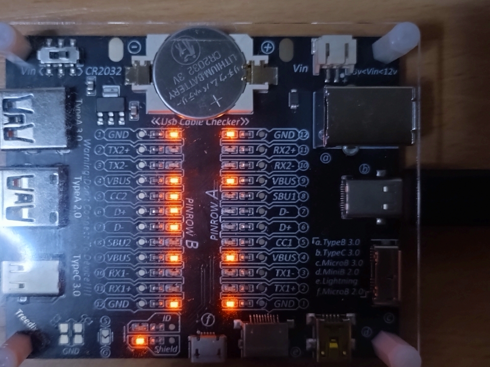

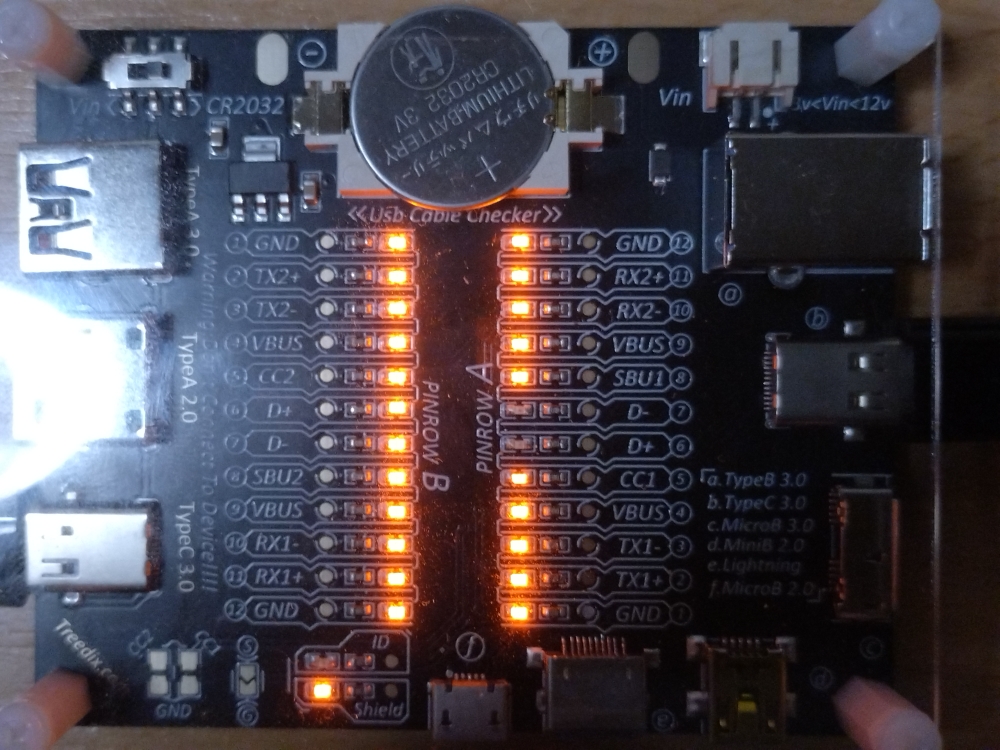

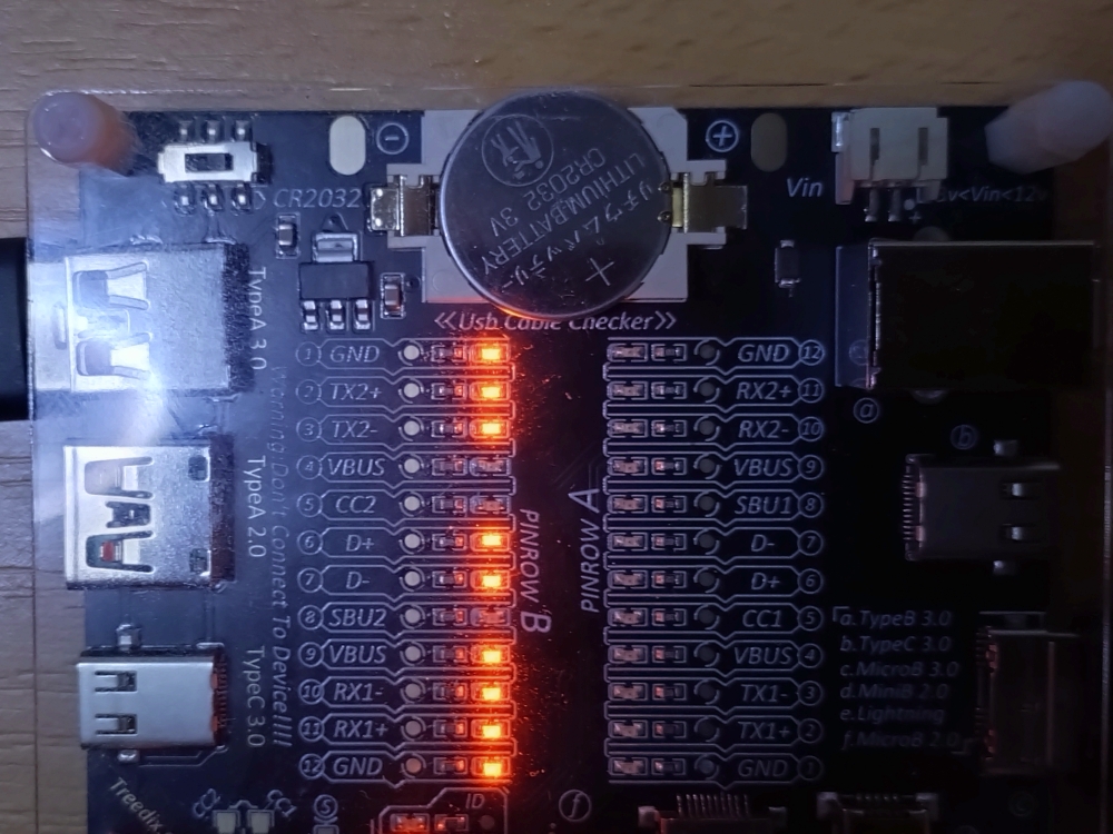

ich habe bereits im Internet (auch über ChatGPT) etliche Zeit verbracht um eine Antwort auf die folgende Frage zu finden. Leider aber bisher ergebnislos. Vielleicht kann mir ja in diesem Forum jemand helfen.
Ich habe mir einen Treedix USB-Kabeltester gekauft, um die Pinbelegung meiner USB Kabel zu ermitteln und somit Kabel (aus)sortieren zu können.
Dabei ist mir folgendes aufgefallen: Selbst wenn ich ein scheinbar voll beschaltetes USB-C Kabel teste, zeigt mir der Tester an, dass D+ und D- nur auf einer Steckerseite belegt sind. Alle anderen Adern sind auf beiden Steckerseiten belegt.
Bei einem Kabel scheinen sogar die Pins nur auf einer Seite beschaltet zu sein. Da frage ich mich, wo gehen die hin? Und das ist das Kabel für eine externe USB Festplatte.
Kann sich das jemand erklären und kennt die Zusammenhänge dahinter?
Gruß Andreas

Seite 12 https://www.ti.com/lit/wp/slyy109b/slyy109b.pdf?ts=1731294362944 "D+/D–: a high-speed twisted pair for USB 2.0 data (up to 480 Mbps)." "The D+/D– pair is in the same orientation; however, the plug contains only one D+/D– twisted pair. The USB Type-C specification allows shorting of the D+/D– lines together (D+ to D+ and D– to D–) on the receptacle side. Regardless of cable orientation, the PHY will always see the cable’s D+/D– pair"

Auch wenn es so aussieht, zeigt dein Tester nicht die beiden Enden deines Kabels an, sondern die beiden Pinreihen (oben und unten) deines USB-C Steckers. Und bei dem Kabel ist halt nur eine Reihe mit der Gegenseite verbunden. Dreh es um 180 Grad, dann leuchten die LEDs der anderen Reihe.

Mir gefällt nicht, dass das "Messgerät" einfach DC auf die Leitungen gibt und damit die LEDs zum Leuchten bringt. Vertauschungen und Kurzschlüsse kann man so nicht erkennen.
Andreas S. schrieb:
Dieser Fall ist exakt so in der Bedienungsanleitung abgebildet, und so beschrieben:
"When all the lights are on (except for one D+ and one D-), it indicates that the USB data cable supports comprehensive functionality, including charging, data transmission, audio, and video transmission"
Offenbar ist bei dem Kabel D+ und D- nur einseitig beschaltet. Ich habe USB Kabel (Type A 2.0 zu C) mit magnetischen Steckern, da ist das auch so.
Und ich glaube, das ist normal. An den USB C Buchsen normaler Geräte sind die beiden Seiten (über Kreuz) zusammen geschaltet, deswegen ist es egal, wie herum man den Stecker dreht.
