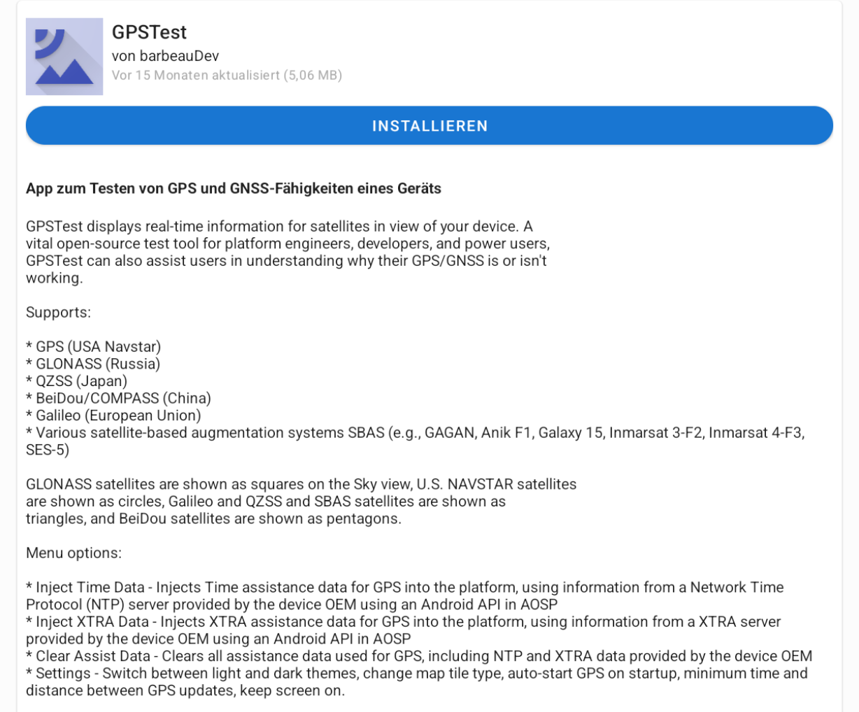

(prx) A. K. schrieb:
> Wenn man die App im Store sucht, statt auf GitHub, muss man auf des
> Autor Barbeau achten. Unter GPS Test tummelt sich viel.
Leider nicht für Android 14 😞

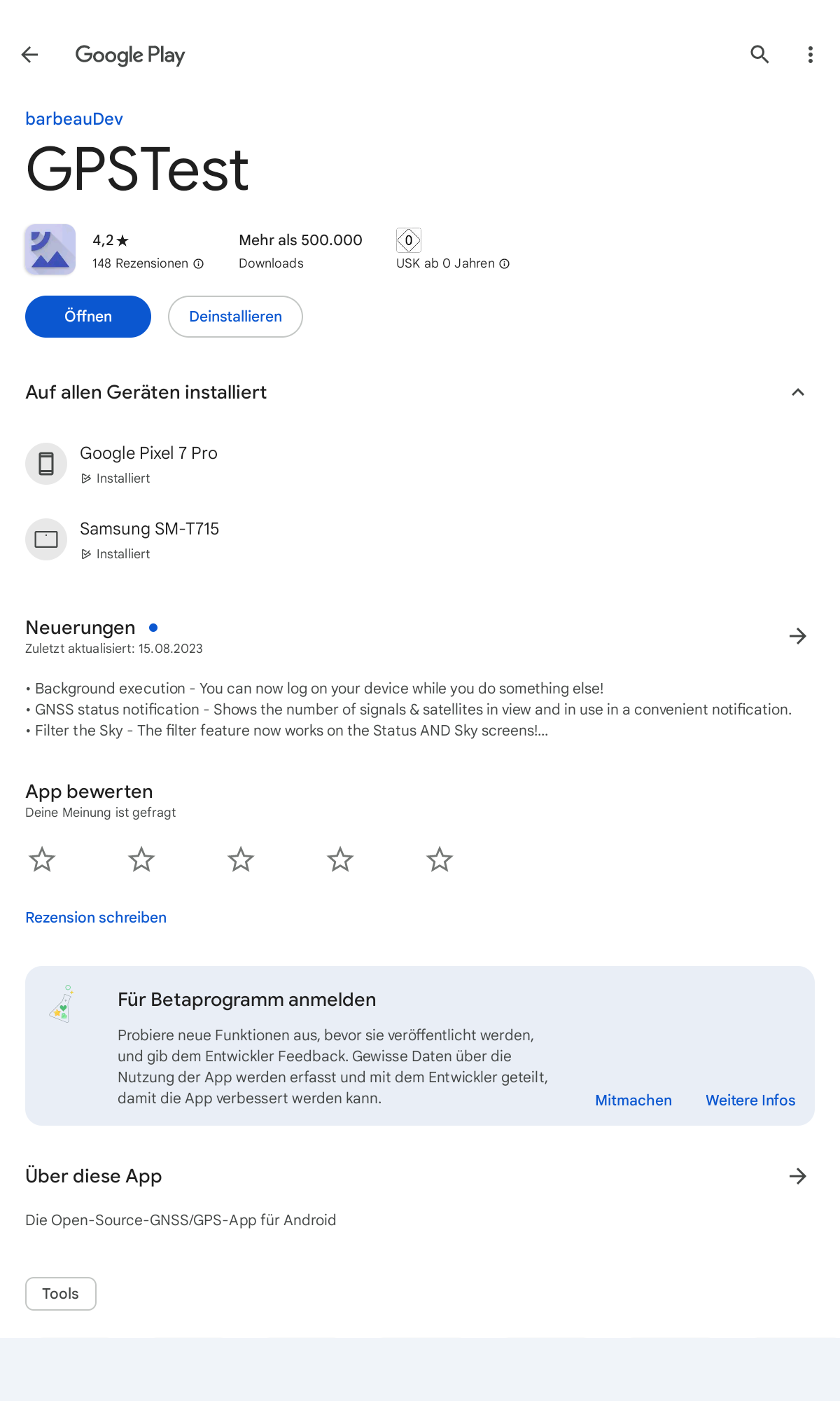

Mein Tablet hat A14 und "GPSTest" von "barbeauDev" aus dem Store.
Ich habe sie gerade auf Android 15 installiert und sie läuft scheinbar
fehlerfrei.

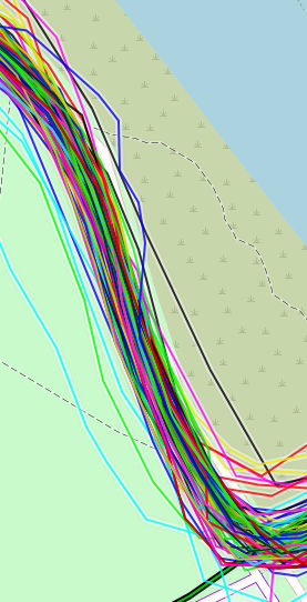

von G. K. (zumsel)
Ralf X. schrieb:
> G. K. schrieb:
>> Alles mit Handy  aufgezeichnet.
> Und Du bist Dir sicher, dass das bei jedem Handyhersteller, Modell und
> verwendeter App genau so aussieht, wie von Dir aufgezeichnet?
Da sind 2 verschiedene Handys drin.
Hier noch ein Test wo ich mit 2 Handys gleichzeitig gefahren bin.
