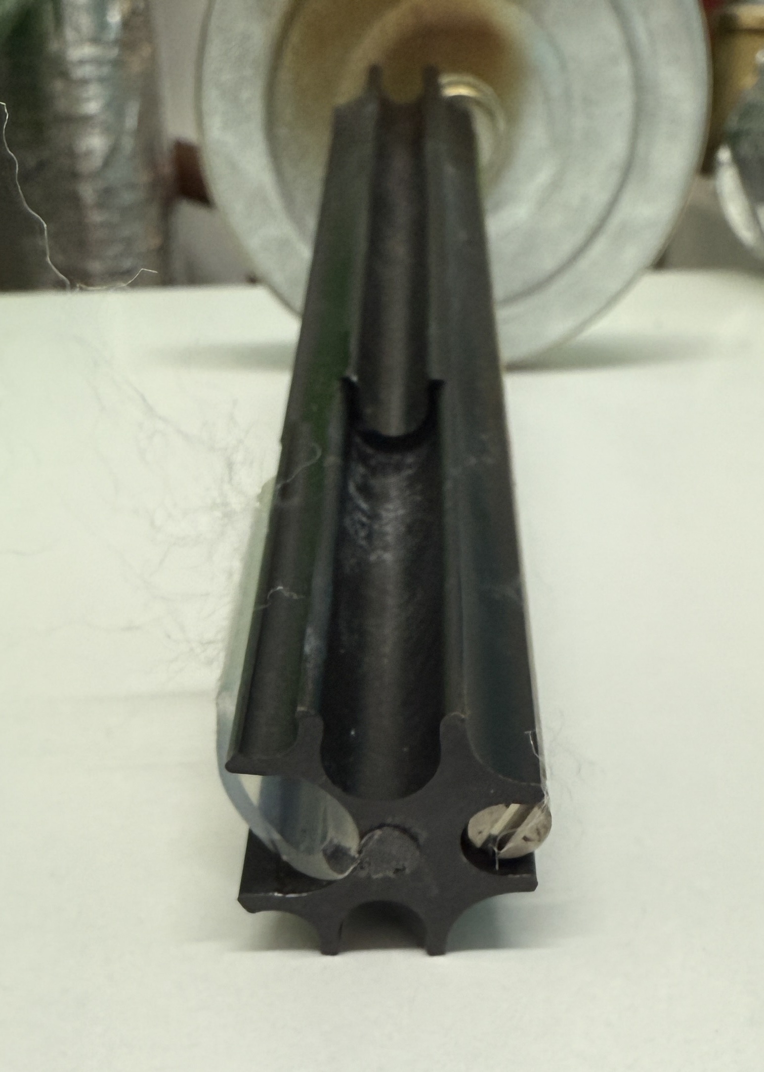

von Thomas R. (thomasr)
In meinem Speicher sind seitlich mehrere lange Tauchrohre eingebaut in
die bei Bedarf die Fühler eingeschoben werden. Dazu wird ein
(mitgelieferter) Halter aus Kunststoff verwendet der Platz für bis zu 4
Sensoren pro Tauchrohr bietet (im Querschnitt ist dieser Halter wie ein
Kreuzstab; in jedem "Fach" liegt ein Sensor). Ich hätte also Platz für
weitere drei Sensoren pro Tauchrohr. Im Bild ist der ausgebaute Halter
mit einem "Sensor" zu sehen (ein einfaches Tauchrohrthermometer). Das
Stückchen Plastikschlauch sorgt für eine leichte Presspassung damit es
nicht klappert bzw. gut angedrückt wird.
Vielleicht ist das bei dir ähnlich? Dann erübrigt sich so manche
Diskussion ;-)
