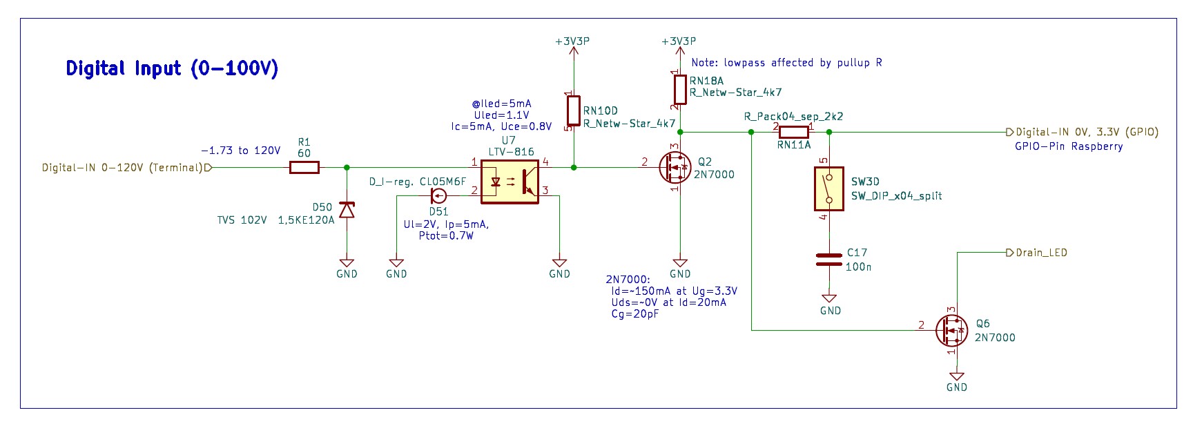

Dafür habe ich eine Schaltung entworfen, die einen Optokoppler und
Tiefpass enthalten soll. Zur Ansteuern des Optokopplers mit dem weiten
Spannungsbereich habe ich eine Strombegrenzungsdiode verwendet (siehe
Anhang „schaltung_3-100V-digital-in.jpg“).

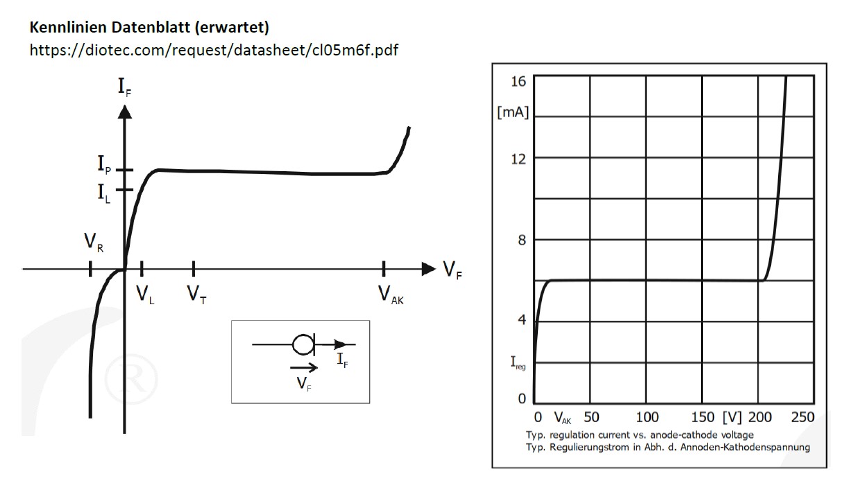

Laut Datenblatt ( https://diotec.com/request/datasheet/cl05m6f.pdf )
sollte sie den Strom auf 5 mA begrenzen, jedoch verhält sie sich in
meinem Testaufbau wie eine Standarddiode.

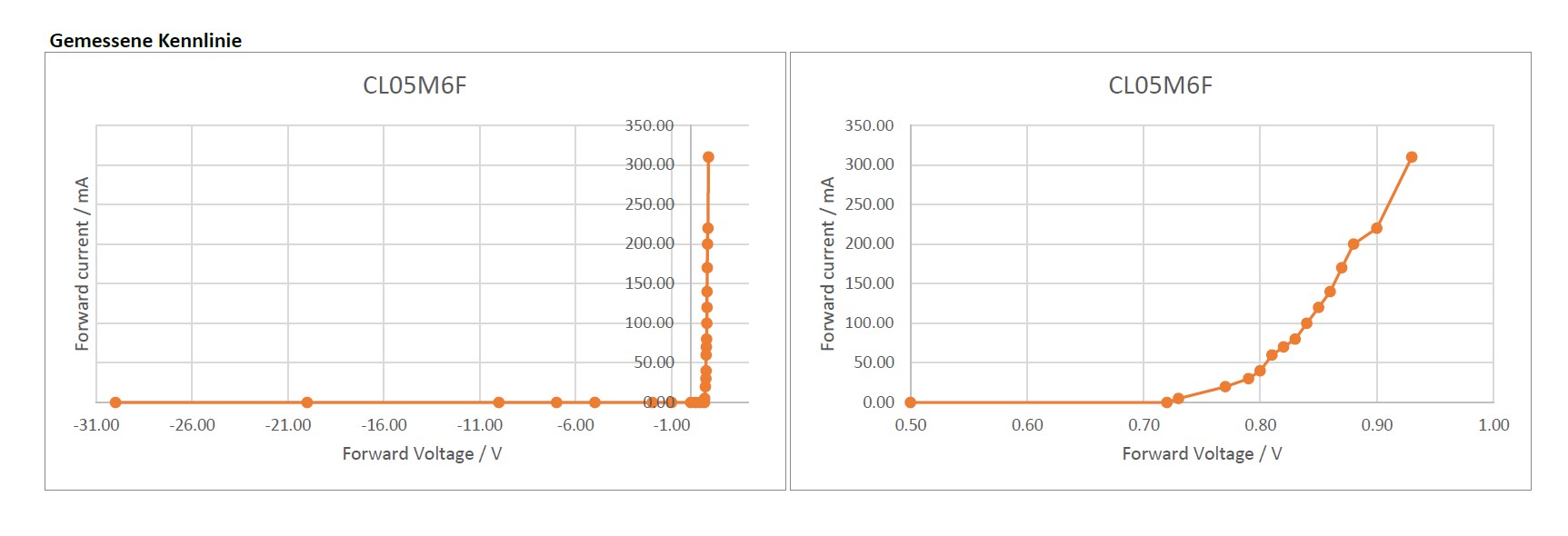

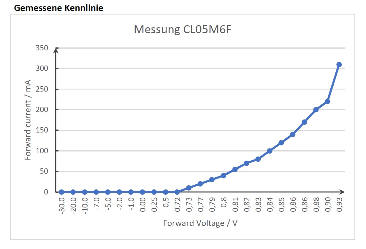

    *Messvorgang:* Ich habe die Spannung in Durchlassrichtung langsam
erhöht und den Strom am Netzteil abgelesen.
*Ergebnisse:*
    *Durchlassrichtung:* Der Strom steigt ab 0,72V stetig an und wird
nicht wie im Datenblatt beschrieben auf 5 mA begrenzt. Bei z.B. 0,8V an
der Diode fließen bereits 40 mA.
    *Sperrrichtung:* Bei angelegter Sperrspannung (bis zu 30V) bleibt
die Diode im sperrenden Zustand, ohne dass wie im Datenblatt beschrieben
eine Art Durchbruch bei 0,5V auftritt.
Ich habe insgesamt vier Dioden aus der Bestellung getestet, alle mit dem
gleichen Ergebnis. Die gemessene Kennlinie findet ihr im Anhang
„kennlinie-gemessen.jpg“, sowie zur Orientierung das passende Diagramm
aus dem Datenblatt („kennlinie-erwartet.jpg“).

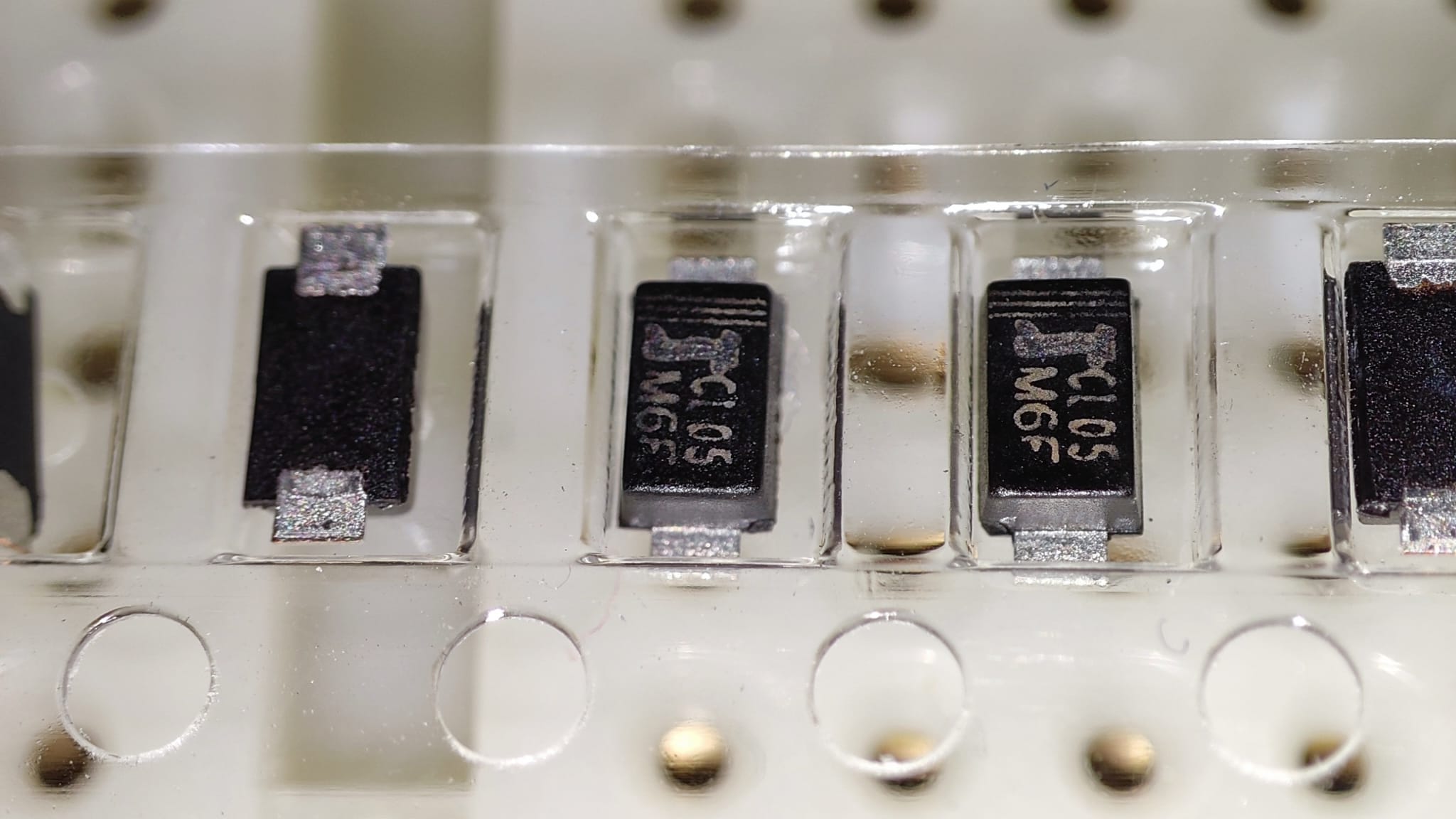

Die Beschriftung der SMD-Dioden entspricht der bestellten CL05M6F (siehe
Foto „dioden.jpg“).

Dem schlechten Lasermarkierung nach zu urteilen hat Conrad dir normale
Dioden als Fälschungen geschicht.

Wohl Fälschungen. Diotec macht seine Markings auf SOD-123 anders.

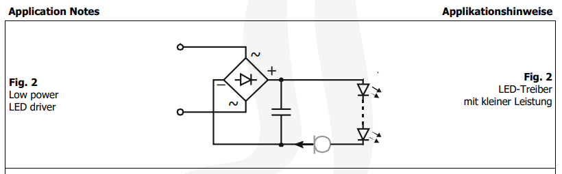

Verpolt! Der Doppelstrich muss lt. Datenblatt an den positiveren Pol,
das ist kein Kathodenstrich wie bei normalen Dioden.
Wenn du dann mal die richtige Diode hast, dann musst du noch aufpassen:
die Ptot = 0,7W im Datenblatt gelten für Ta = 25°C und 25mm²
Kupferfläche je Anschluss.
BTW: wenn du rechts und links vom Optokoppler die selbe Masse hast, wozu
dann überhaupt der OK?

Dort sieht das Diotec-Logo tatsächlich besser aus:
https://www.tme.eu/de/details/cl05m6f-dio/spezialdioden/diotec-semiconductor/cl05m6f/

Die Fig. 2 im Datenblatt meint, das passe so. Und auch das Diagramm
lässt vermuten, dass das stimmt. Wie auch immer: die umgekehrte Polung
wurde ja auch ausprobiert...
Guter Punkt, danke! Solche Tipps helfen mir sehr weiter. Ich werde jetzt
eine separate GND-Klemme für die Eingänge vorsehen, um  den Optokoppler
somit sinnvoll einzusetzen.
Damit hat sich meine Vermutung bestätigt – diese vmtl. "normalen Dioden"
sind für mich in dieser Anwendung also unbrauchbar.
Ich hätte nicht erwartet, bei Conrad auf solche Probleme zu stoßen, und
habe eher einen Fehler auf meiner Seite vermutet...
Für den Preis von insgesamt 2 Euro lohnt es sich für mich nicht bei
Conrad zu reklamieren. Ich werde einfach andere Dioden zum
Strombegrenzen bestellen und hoffen, dass diese korrekt arbeiten.

Die Diode funktioniert einwandfrei wie im Datenblatt beschrieben, wenn
ich sie richtig rum einbaue, wie Andreas B. und Julian L. schon
geschrieben hatten!!
Der Fehler lag darin, dass ich die 5 mA gar nicht korrekt gemessen habe
– das Amperemeter im Netzteil hat einfach nicht fein genug aufgelöst, um
die 5 mA genau anzuzeigen.
Die Kombination mit einem weiteren Fehler im Aufbau der Schaltung hat
mich zu sehr auf die Diode fokussiert...
Was ich in meiner "Durchlassrichtung" gemessen habe, war in Wirklichkeit
der Durchbruch in Sperrrichtung, wie im Datenblatt beschrieben (ab etwa
0,5V).

von H. H. (Gast)
Jonny S. schrieb:
> **Die Diode von Conrad ist NICHT FALSCH!**
Auch wenn sie die gewünschte Funktion doch hat, das Marking stammt nicht
von Diotec.
von Stefan K. (stk)
> von Diotec.
Auch der Gurt aus glasklarem Kunststoff scheint mir verdächtig. Hier
gibt es einige alte Rollen Dioden auf klaren bzw. angegilbten spröden
Kunststoffgurten - die sind schon länger in der Firma als ich. Alle
neueren Dioden hier sind auf Rollen mit schwarzen Gurten.
von Bernhard (bernhard_123)
So schlechte Markierung habe ich bei Diotec noch nie gesehen.
Aber unabhängig davon: Sensoren oder Näherungsschalter liefern auch im
ausgeschalteten Zustand einen kleinen Reststrom durch die
Halbleiterschalter und die teilweise großen Überspannungs-Schutzdioden.
Nach IEC 60947-5-2 dürfen 3-Draht-Näherungsschalter am ausgeschalteten
DC-Ausgang bis 0,5 mA liefern.
Die üblichen digitalen Schnittstellen für SPS (z. B. 24 V oder 48 V)
sind beschrieben in IEC 61131-2.
Bei 24 V und Typ 1 (wird am häufigsten verwendet) muss der Eingang noch
sicher 0-Signal erkennen bei 0,5 mA oder 5 V.
Ein Universaleingang, der mit allen Schaltern zuverlässig funktioniert,
ist technisch nicht möglich.
Bernhard

Jonny S. schrieb:
> Ich
> verstehe nicht, welchen Unterschied ein Vorwiderstand in diesem Fall
> machen würde, da das Netzteil ohnehin den Strom begrenzen würde.
Eigentlich würde bei Spannungsbegrenzung des Labornetzteils ja nur der
Spannungsabfall über dem Bauteil, hier die Flussspannung erkennbar sein.
Ansonsten kann die Spannung erst steigen, wenn die Stromstärke, also die
Übermenge an Strom, nicht mehr hindurchpasst, sich also aufstaut.

Gehäuse.
