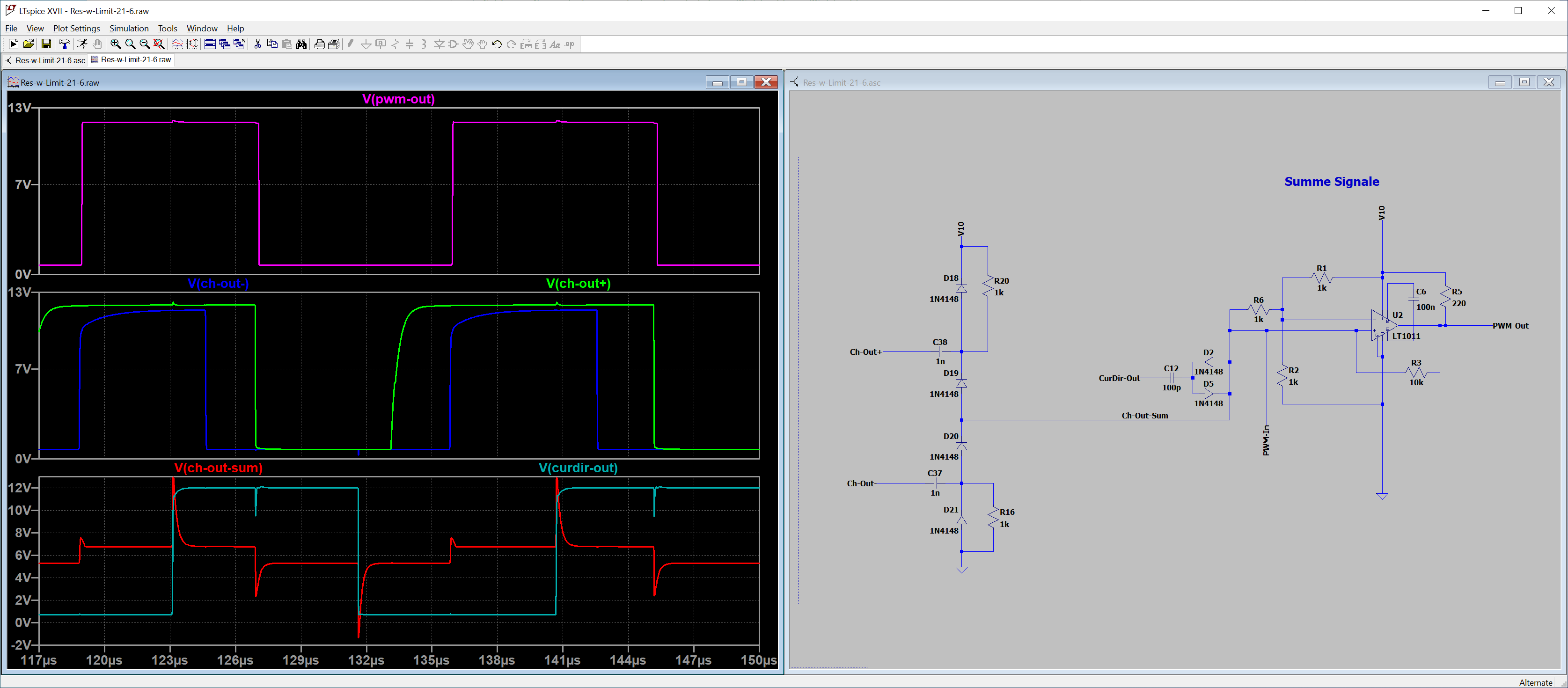

von Roland D. (roland_d284)
Moin,
mal ein Bild zur Erläuterung der jetzigen Lösung. Vielleicht ist die ja
doch ganz brauchbar, zumindest funktioniert sie wohl.
PWM-Out soll von der steigenden Flanke von CH-Out+ hochgezogen werden,
von der fallenden Flanke von CH-Out- runter gezogen werden und wenn
diese Flanken fehlen soll es auf CurDir-Out reagieren.
Was mich stutzig macht ist, dass die Impulse die CH-Out auf CH-Out-Sum
erzeugen viel kleiner sind, als die, die CurDir-Out erzeugen. Obwohl die
beiden CHOut+/- mit 1nF ankoppeln, CurDir-Out aber nur mit 100p. Sind
die Dioden so schlecht?
Entweder isses halt so oder ich habe ein Brett vorm Kopf. Jedenfalls
scheinen mir diese Pulse bedenklich klein wegen der Frage, wie Robust
das Ganze später mal ist, wenn auch noch einiges am EMV-Problemen dazu
kommen könnte (Hochspannungsgenerator, 600W,....)
Habe ich da vielleicht einen ganz anderen blöden Fehler in der
Schaltung? Oder wird es schon noch funktionieren?
PS: Die Idee mit weiteren Eingängen habe ich erst mal auf Eis gelegt,
weil es wohl doch nicht nötig sein wird.
