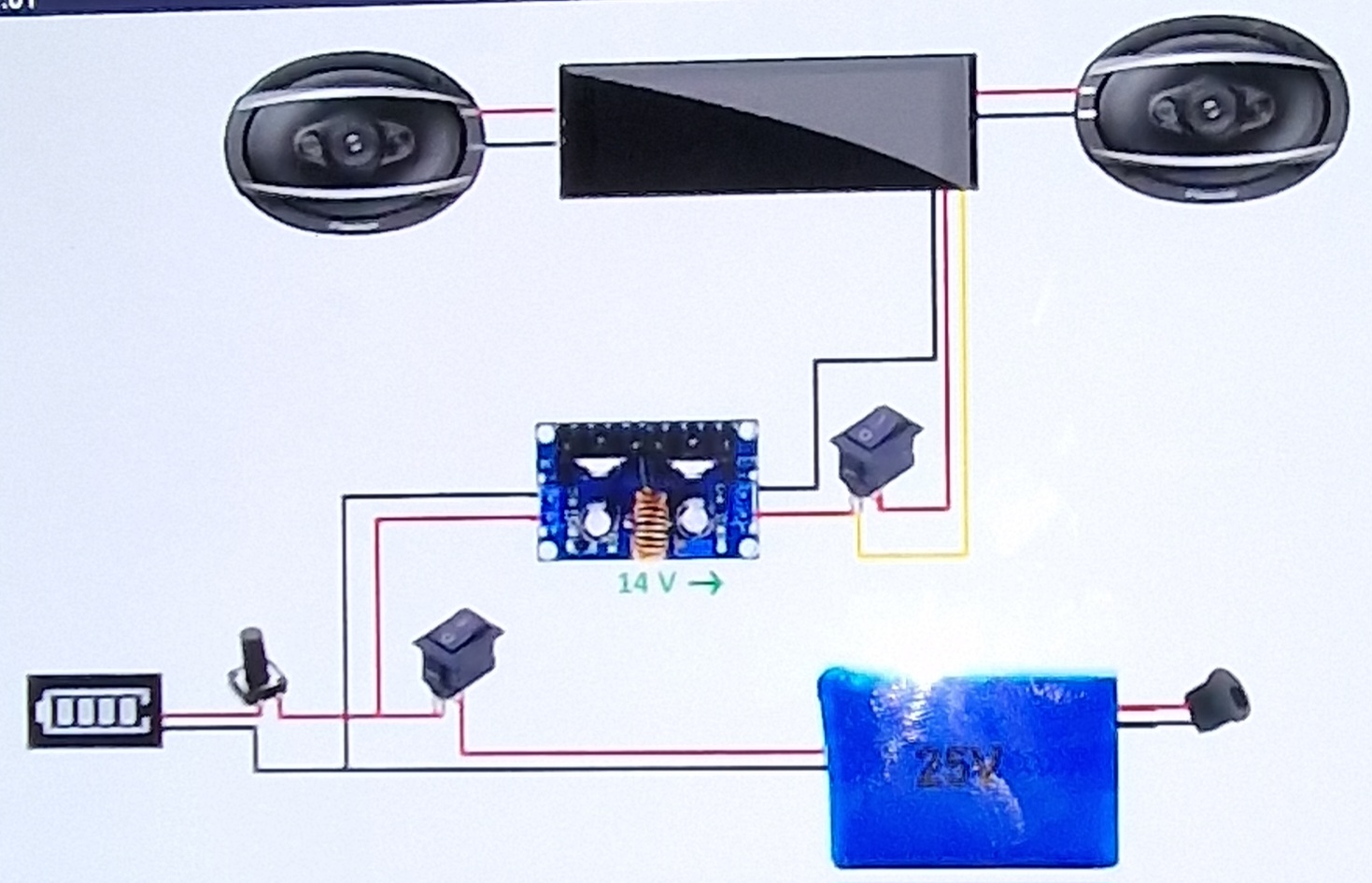

Hi. Ich bin neu hier und möchte mich erstmal vorstellen. Ich bin Elektriker und demnächst im Vorruhestand. Dafür habe ich mir ein Projekt ausgesucht. Eine mobile Musikbox mit Autoradio. Ich habe schon gegoogelt und eine schöne Box gefunden. Aber die Schaltung verstehe ich nicht. Wofür soll der erste Schalter nach dem Akkupack sein? Wenn Der ausgeschaltet ist kann das Radio keine Sender und USB Lieder speichern. Bin für jede Hilfe dankbar. LG Aki

Wenn der eingeschaltet ist, wird der Akku entladen. Unterschätze nicht die Ruhestromaufnahme des Spannungswandlers. Wenn du ihn unbeaufsichtigt durch laufen lässt, wird er den Akku durch Tiefentladung zerstören.
Statt den unpassenden Akku mit einem Spannungswandler hin zu biegen würde ich lieber einen Lithium Akku aus dem Motorrad Shop verwenden, dessen Spannung direkt zum Radio passt. Dann kann das Radio wie gewünscht direkt an den Akku gehängt werden (Sicherung nicht vergessen).
Es ist auch einfacher, dazu ein passendes Ladegerät zu finden. Kriegst du ebenfalls im Motorrad Laden.

Wenn der Wandler eingeschalten ist, braucht er Strom. Auch der Kl15 Eingang des Radios (zum Speichern) braucht Strom. Ist halt eine Frage der Zeit bis der Akku leer ist. Hoffentlich hat der ein BMS das ihn gegen Tiefentladung schützt. Alternative ist ein (Auto)radio, dass sich die Einstellungen auch ohne Strom merkt. Kannst auch ein Handy oder Tablet oder Notebook mit entsprechender Software und Verstärker verwenden.

Ein Autoradio heisst Autoradio, weil es fuer den Betrieb in einem Auto gedacht ist. Das hat u.a. eine "Lichtmaschine" die bei laufendem(!) Motor den Akku auflaedt.
Ein sparsamer Betrieb ist deshalb bei der ganz ueberwiegenden Anzahl von Autoradios gar nicht vorgesehen. Das aeussert sich in Ruhestroemen von circa einem Ampere, ohne das ueberhaupt etwas aus dem Radio kommt.
Vergiss "Autoradios" fuer dein Projekt besser...

Vor vielen Jahren, Baustellenbetrieb, hatte ich mir aus Spanplattenresten eine Box zusammengepfuscht, ein Autoradio drin und per 12V-Blei-Gel-Akku "VRLA" versorgt. Dazu gehört ein Ladenetzteil mit 13,8 Volt. Ich konnte das Material in der Firma abgreifen bzw. aufbauen, müsste ich es kaufen, würde ich es unterlassen.
Fast alle Autoradios müssen dauerhaft mit Spannung versorgt werden, weil sie sonst ihre Einstellungen vergessen und nach der PIN fragen. Das ist schon mal doof, weil der Akku auch ohne Benutzung nachgeladen werden muß.
