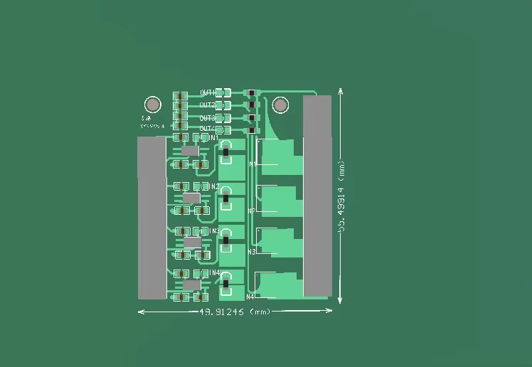

Moin,
ich habe folgende Platine mehrfach bestellt:
"YYNMOS-4"
Pwm 4-Kanal mos fet Modul SPS Verstärker Platine Treiber modul 3-20V bis
3, 5-27 VDC 10a
Laut Video und Beschreibung sollen 3V Eingang reichen, doch ich bekomme
kein Durchschalten über den ESP-Ausgang hin.
(Verbaute Eingangs-LED glimmt, aber Ausgangs-LED geht nicht an)
Schnelltest mit 5V lässt den Strom am Ausganf fließen und auch die
entsprechende LED auf der Platine geht an)

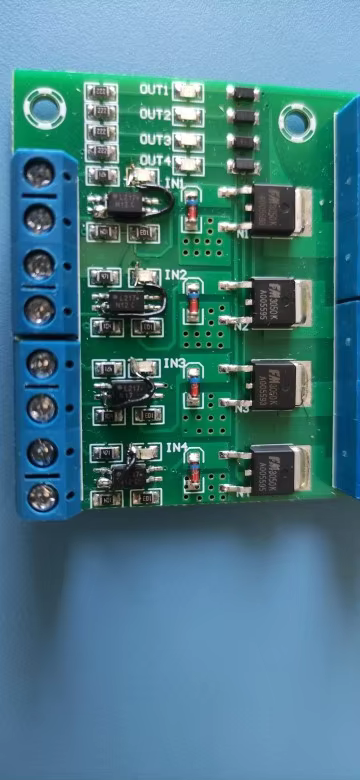

Nun schreibt dort ein Kunde folgendes:
R***o | 14 Juni 2024
"Funktioniert perfekt, ich benutze sie zur Steuerung von
CCT-LED-Streifen. Sie sind aufgrund der LED-Anzeige neben dem
Optokoppler für die Verwendung mit mindestens 5V-Eingang eingerichtet,
aber wenn Sie sie mit 3,3 V (i.e mit einem esp32) Sie können einige
kleine Drähte löten, um die Anzeige led zu umgehen, und nur den
Optokoppler verwenden, Dies führt dazu, dass der Spannungs abfall
geringer ist und eine Steuerung der unteren Spannung pwm ermöglicht.
Mein Bild zeigt diese Modifikation"
Kann man das so ohne Nachteile machen?

von Michael B. (laberkopp)
Ja, die Platine sollte dann keine 5V mehr bekommen.
Der Beschreibung nach liegt die LED im Optokoppler (1.2V) und die kleine
AnzeigeLED (2.1V) in Reihe mit einem Widerstand (1.7V) am Eingang und er
überbrückt die AnzeigeLED, dann passt das für 1.2+1.7=2.9V also ungefähr
3V bis 3.3V.
Man könnte statt dem langen Kabel auch die LED direkt überbrücken mit
einem kurzen blanken Draht.

von D a v i d K. (oekel) Benutzerseite
> 3V bis 3.3V.
Letzteres habe ich mir auch gedacht bzw. gefragt warum es so gelöst
wurde.
Dank dir auf jeden Fall für die ausführliche Erklärung incl.
Warnhinweis.
PWMFrequency 60
Fahre ich nun unter Tasmota und meine müden Augen erkennen kein Flackern
mehr, daher solle es wohl passen.
LG
