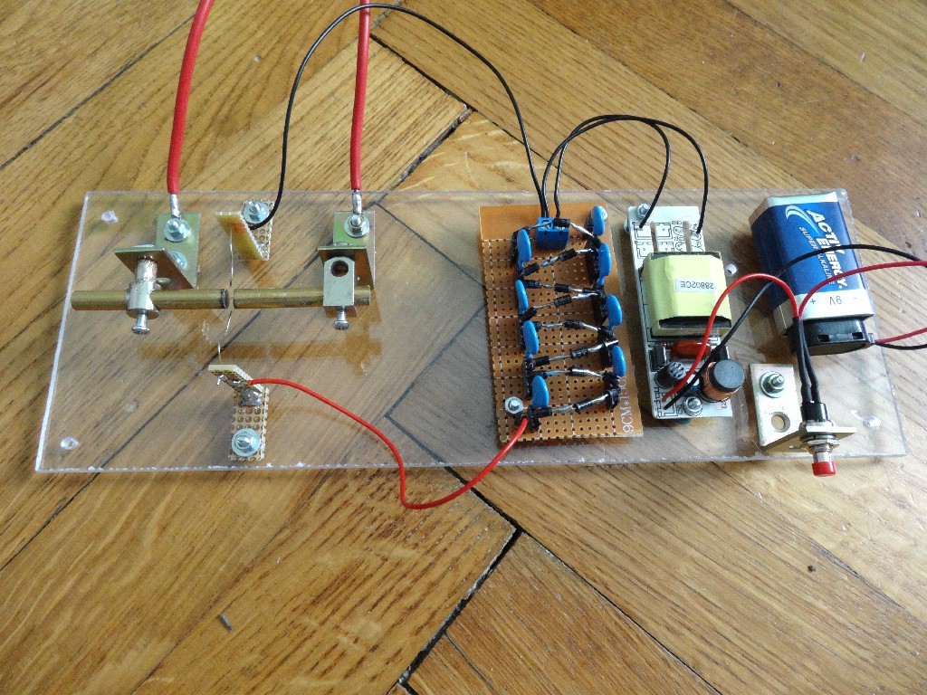

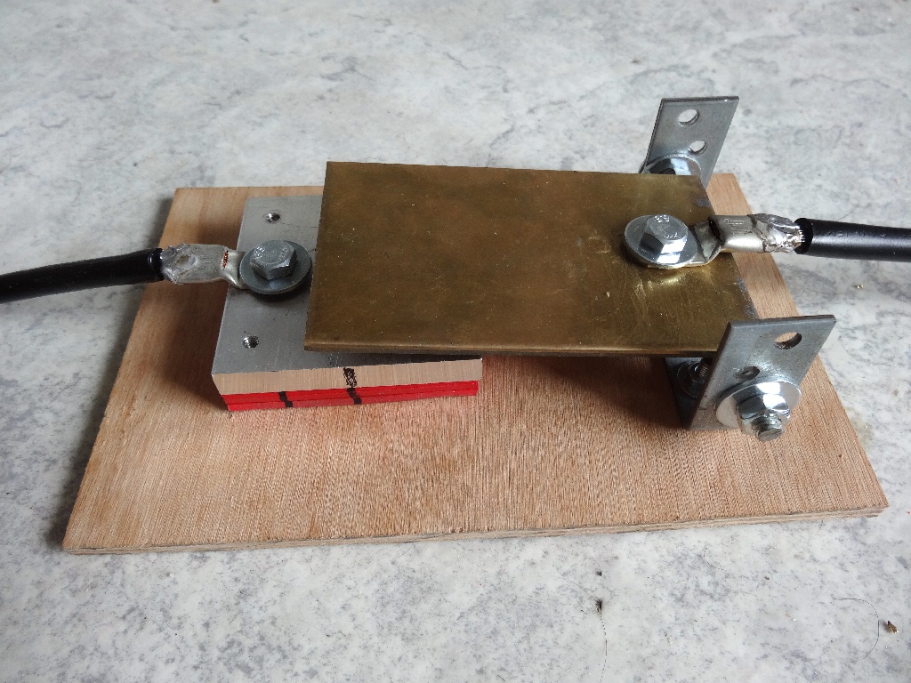

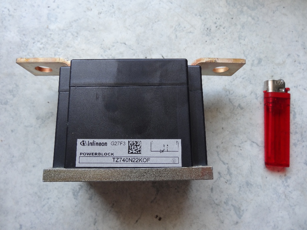

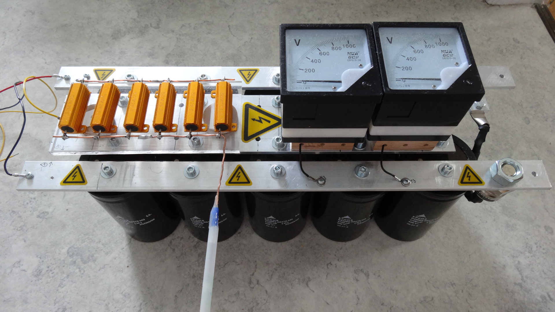

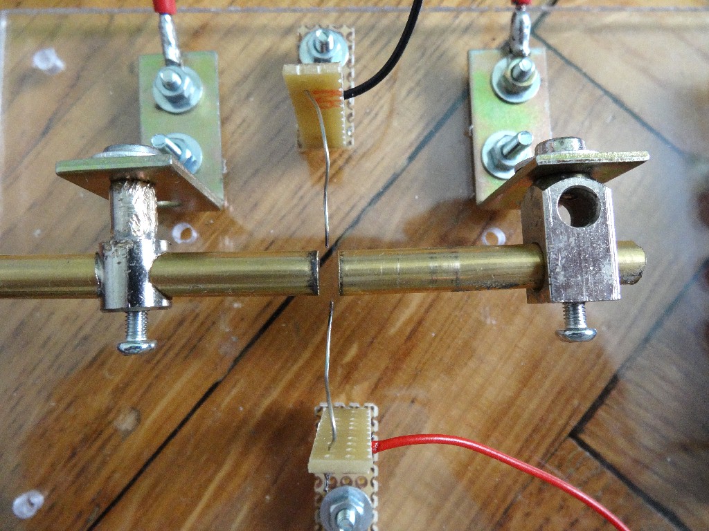

von Christoph E. (stoppi)
Ich habe ja auch eine kleinere Kondensatorbank für Entladungsversuche
(can crusher, disc launcher) und mehrere Varianten zum Schalten der
hohen Ströme.
Rein mechanischer Schalter (Hammerschlagmethode), getriggerte
Funkenstrecke und dann noch ein Thyristormonster von Infineon (TZ740N).
Bin gespannt, welchen Weg du bestreiten wirst. Viel Erfolg auf alle
Fälle...
Mehr Informationen: https://stoppi-homemade-physics.de/kondensatorbank/

Das ist ein Ausschlussgrund. Wir planen 4 Thyristoren die kurzfristig
lieferbar sind parallel zu schalten. Ich würde mit diesen beginnen:
https://de.rs-online.com/web/p/thyristoren/7689026

von Michael (Gast)
Super.
Mit Schnellwechselfassung?
Der schnellste mit der niedrigsten Vf bekommt den Strom.
Aber macht mal.
Wird lustig!
Und ihr werdet viel lernen.

von Giovanni (sqrt_minus_eins)
Michael schrieb:
> Super.
Unwahrscheinlich.
Die Stromaufteilung wird durch die Induktivitäten in der
Parallelschaltung (Selbst-/Kopplung-) bestimmt. Außerdem kann man
