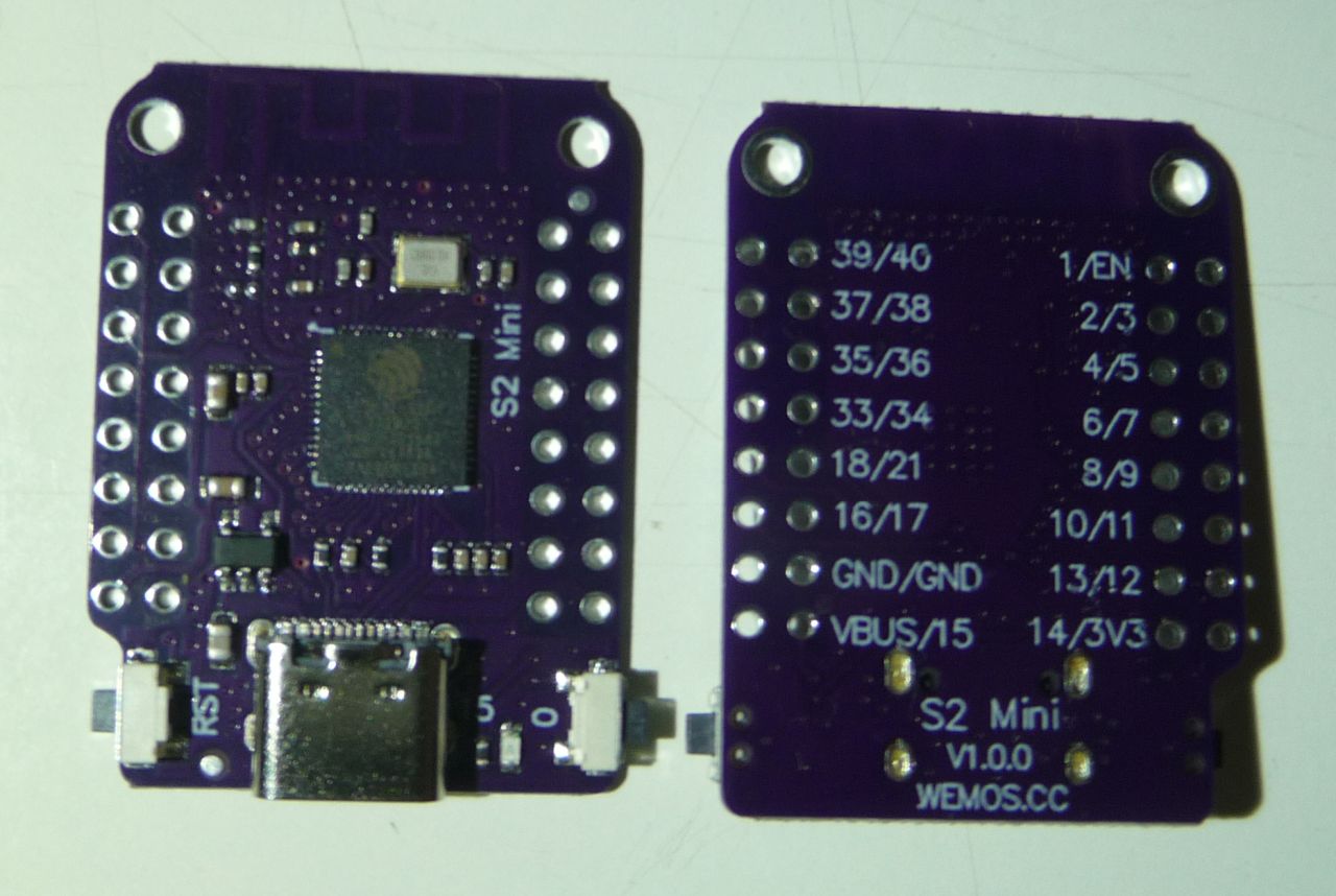

Ich habe mir erstmalig 2 Boards ESP32-S2 mini gekauft, beide werden
nicht erkannt. Laut
https://docs.espressif.com/projects/esp-idf/en/stable/esp32s2/get-started/establish-serial-connection.html
sollten die unter Linux als /dev/tty/USB0 oder /dev/ttyACM0 erkannt
werden, aber nix tut sich. Auch ein lsusb bringt nichts. Ich habe auch
verschiedene Rechner und verschiedene USB-Schnittstellen ausprobiert.
Hat jemand Erfahrung mit den ESP32-S2 und kann mir einen Tipp geben oder
sind die kaputt und ich kann sie reklamieren (Aliexpress)?

Sorry, habe ich vorhin vergessen anzuhängen

Das von dir hier gezeigte Board scheint diese Schaltung nicht zu
besitzen, da wird es also notwendig sein BOOT0 und EN manuell zu
drücken.

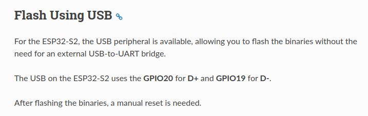

Das Board hat keinen USB-seriell-Chip, laut Datenblatt des ESP32-S2 ist
der USB-Controller eingebaut und an GPIO19 und GPIO20 angeschlossen

Der ESP32-S2 braucht keinen USB2TTL und hat daher einen USB-CDC. Du
musst Boot halten und RST drücken. Dann Boot loslassen. Danach wird der
S2 erkannt.
Du kannst den S2 dann auch über esptool auf "CDC-Mode on Boot" schalten
damit er ohne Drücken erkannt wird. Oder auch MSD (=Mass Storage Device)
und du bekommst ein kleines Laufwerk angezeigt auf dem du die .bin
rüberschieben kannst

1. Die Beschriftung der Taster RST bzw GPIO0 ist bei seinen Boards
vertauscht, da wo RST draufsteht geht es zu EN = GPIO0 = Boot0, kann ich
auch bei meinen mit dem DMM nachvollziehen.

Stephan S. schrieb:
> Mir hat gerade ein Bekannter eine Email geschrieben, der hat sich
> auch schon die Zähne ausgebissen.
Ich kann was dazu sagen, habe ewig rumprobiert.
Die Beschriftung der Taster RST und 0 ist auf dem wemos-Boards
vertauscht: man muss zuerst den mit RST beschrifteten Taster drücken und
halten, dann den mit 0 beschrifteten Taster drücken und halten, dann RST
loslassen, dann 0 loslassen.
