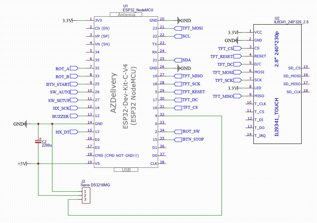

ich steuere über einen ESP32 einen digitalen Servo und ein ILI9341
Display an, das Ganze auf einer kleinen Platine aufgebaut.
Jetzt habe ich festgestellt, dass über den Servo Störungen hereinkommen,
die sich darin äussern, dass der Servo bei Bewegung manchmal zuckt, und
das Display mit Farbverschiebung reagiert.
Das tritt dann auf, wenn der Servo mit statischer Elektrizität
konfrontiert ist.
Ich vermute, mangels Oszilloskop, dass die Störungen über das Kabel zum
Servo eingestreut werden und sowohl das Servo-Signal als auch das
Massepotential beeinflussen. Spannungsschwankungen kann ich
ausschliessen, da würde das Display an der Hintergrundbeleuchtung
reagieren. Gespeist wird die Schaltung über ein stabilisiertes 5V/4A
Netzteil.
Wo würde ich hier ansetzen, um das abzuschirmen? Kann ich das einfach
mit Kondensatoren zwischen Servo-Signal und +5V bzw. GND angehen, oder
ist das eher ein Thema für Ferrite?
In den Schaltungsbeispielen zu Arduino und Servo ist das immer recht
einfach dargestellt, aber so ganz einfach ist es dann doch nicht.
Schöne Grüße
Andreas

Zeig mal deinen realen Aufbau. Im Besondern ist die Masseführung
interessant.
Du solltest da erst mal nichts "abschirmen", sondern die Ursache der
Störungen finden. Und dann dort mit der Lösung ansetzen.

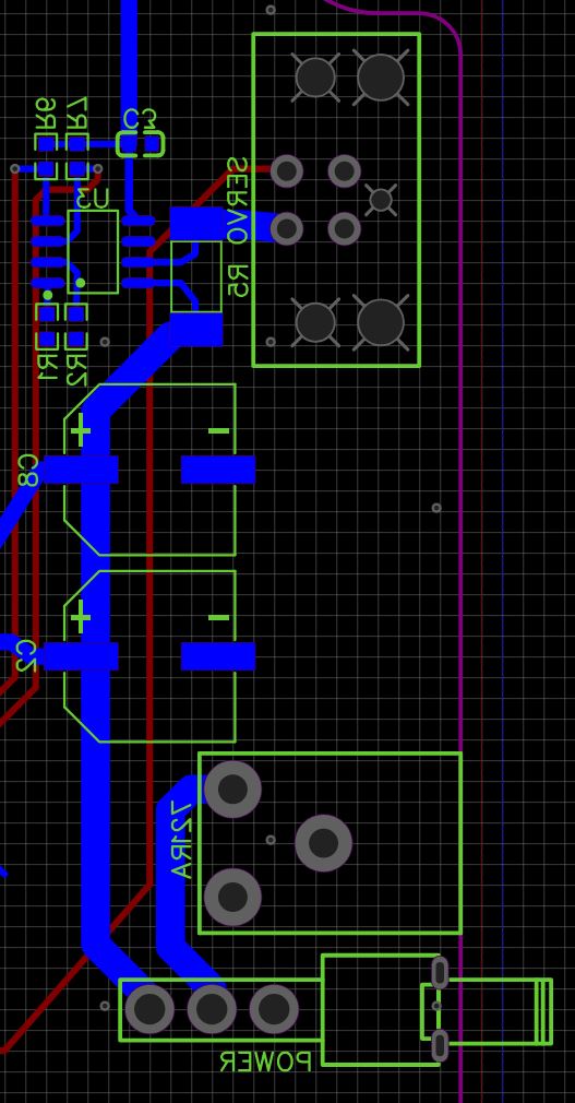

So sieht das aus. Links der Ein-/Ausschalter für die 5V, daneben die
5.5mm Buchse. Über die beiden Kondensatoren C2 und C8 wird die
Stromversorgung für den Servo stabilisiert und da hängt auch der 5V-Pin
des ESP32 Moduls dran.
Dann kommt ein INA219 zur Messung der Stromaufnahme (R5 ist der Shunt),
und am Stecker "Servo" geht es zum Servo. Der Pin rechts unten ist dort
GND.
Die Platine ist dann oben und unten als Massefläche gefüllt, alle 1cm
gibt es eine Durchkontaktierung wo möglich.
Die Leitungen zum Display gehen nach oben und sind mindestens 4cm weg.

Andreas H. schrieb:
> Wo würde ich da mit dem Oszi ansetzen?
Zuerst würde ich mal die Versorgungsspannung kontrollieren.
Und dann würde ich mal "von Masse nach Masse" messen. Also die
Masseklemme an die Masse direkt am µC und die Tastkopfspitze an die
Masse direkt am Servo. Da sollte dann ja immer ein flacher Strich bei 0V
herauskommen. Was sisht du stattdessen?

von Sherlock 🕵🏽‍♂️ (Gast)
Andreas H. schrieb:
> So sieht das aus.
Der Ausschnitt ist zu klein.
