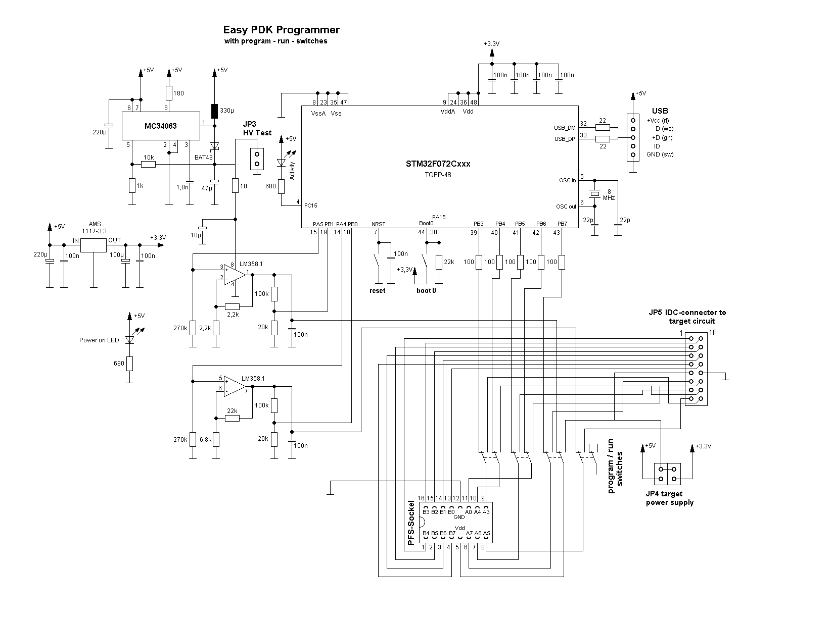

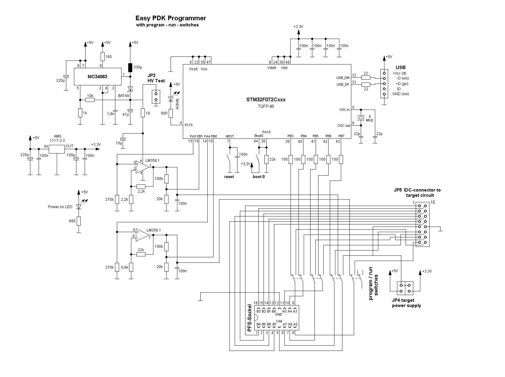

Auch der EasyPDKProgrammer ist da etwas (oder mehr) zickig. Also habe
ich den bestehenden Programmer aus:
https://github.com/free-pdk/easy-pdk-programmer-hardware
in der Hardware modifiziert:
- SMD Bauteile wurden in einer Größe gewählt, die ich auch noch per Hand
löten kann
- Schaltregler MT3608 durch den ollen, aber für mich handhabbaren und
vor allen Dingen vorhandenen Schaltregler MC34063 ersetzt
- 3,3V Regler RT9193-33 durch AMS1117-3.3 ersetzt
- negative Hilfsspannung für OP wird nicht benötigt und wird ersatzlos
gestrichen. Pin 4 des LM358 liegt auf GND
- als Aktivitäts-LED ist nur die an PC15 angeschlossene herausgeführt
- beim Feedback-Spannungsteiler 100k zu 20k wurden die 20k durch 2 in
Reihe geschaltete Widerstände 10k ersetzt (Ermangelung 20k)
- zusätzlich zum Boot0 Taster wurde ein Resettaster hinzugefügt, damit
der DFU Bootloadermodus über die 2 Taster aktiviert werden kann
(anstelle des anschließen des Programmers bei gedrückter Boot0-Taste)
Die Elko's wurden als bedrahtete Bauteile vorgesehen, schlicht weil ich
die habe und die SMD-Tantalausführung habe ich nicht.
Wichtigste Änderung (und der Grund, warum ich das gemacht habe):
Die am Flashvorgang beteiligten Pins des PFS-Controllers sind über
Schalter auf dem Programmiersockel aufgelegt. In Stellung "program" ist
der Mikrocontroller von allem getrennt und ist an die Elektronik des
Programmers angeschlossen. In Stellung "run" werden die Anschlüsse auf
den IDC-Target-Connector aufgelegt. An diesem IDC-Connector kann ein 16
pol. Flachbandkabel angeschlossen werden, welches am anderen Ende in ein
Steckbrett eingebracht werden kann.
Auf dem Programmer gibt JP4 vor, ob die Targetschaltung mit 3,3V , 5V
vom Programmer aus versorgt wird. Ist kein Jumper gesteckt, muß die
Targetschaltung eigenversorgt sein.
Die Software für den Programmer ist unverändert und unter:
https://github.com/free-pdk/easy-pdk-programmer-software
zu finden.

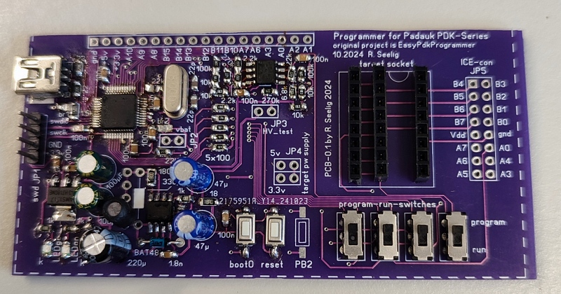

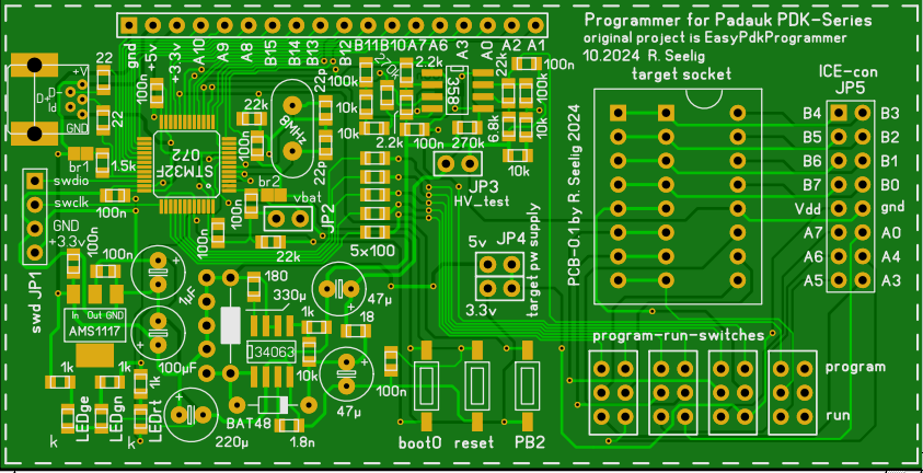

Im Anhang hier sind die Gerberdateien in einem ZIP-Archiv wie es bspw.
zu JLCPCB geschickt werden kann, die hieraus eine Platine fertigen (ich
habe knapp unter 5€ für die Platinen inklusive Porto bezahlt).
Außerdem das den Gerberfiles zugrunde liegende Layout (da das ein
Heimprojekt ist, wurde das Layout mit dem günstigen Sprint-Layout
Programm gemacht). Wer das Layout mit einem anderen Programm bearbeiten
möchte kann sich ja die Gerberfiles in sein Prgramm importieren
Auf der Platine selbst sind einige Anschlüsse des Controllers auf eine
Leiste herausgeführt (diejenigen, die ohne Schwierigkeiten im Layout zu
erreichen waren) und somit kann die Platine auch - eingeschränkt auf die
herausgeführten I/O-Pins - als Entwicklungsboard dienen. Ein Upload ist
hier mittels DFU-Bootloader oder auch mit den herausgeführten ST-Link
Anschlüssen möglich.

Also bei mir funktioniert die Platine super und der Komfort beim Werkeln
ist durch die Schalter sehr deutlich gestiegen.
Sollte das jemand nachbauen wollen und bestellt sich die Platinen bei
JLCPCB und hat dann Probleme: Lasst es mich wissen.
Ansonsten viel Spaß

von Michael B. (laberkopp)
Ralph S. schrieb:
> Schaltregler MT3608 durch den ollen, aber für mich handhabbaren und vor
Man hätte Rsc nutzen dürfen damit bei Uberlast (jedes mal beim
Einschalten wenn der Ausgangselko noch nicht geladen ist) die 1.5A nicht
überschritten werden - die sowieso aus USB nicht gezogen werden sollten.
von Ralph S. (jjflash)
Stimmt !!! Und nicht "dürfen", sondern "sollen / müssen". Designfehler
by me! Da hätte zwischen Pin 6 und Pin 7 ein 1.8 Ohm Widerstand gut
getan. Werde ich im Layout ändern und dann wenn das getan ist die
Gerberfiles mit diesem Widerstand hier hochladen!
Hast du vollkommen recht, nichts desto trotz funktioniert der Programmer
dennoch super (was nichts am Fehler ändert)
von Christoph Z. (rayelec)
100nF direkt an den Ausgängen der LM358 - Auweia! Schön ist das nicht
und nicht jeder vermeintliche LM358 wird das einfach so hinnehmen.
Das hat schon einmal jemand geschrieben gehabt beim Steckbrettaufbau!
Dieser Entwurf der Kondensatoren direkt am Ausgang am LM358 stammt nicht
von mir sondern ist im Originalentwurf so vorgesehen. Interessanterweise
funktioniert das ohne die 100nF Kondensatoren zwar auch, aber ab und an
schlägt der Flashvorgang fehl.
Außerdem bin ich mir ziemlich sicher, dass schier jeder LM358 die 100nF
hinnehmen wird.
Und weil die im Originalentwurf drin sind und weil: Never touch a
running system ... bleiben die auch drin! (anderst als der Einwand von
Michael B. laberkopp der mit seiner Anmerkung zum Rsc beim Schaltregler
vollkommen recht hat).
