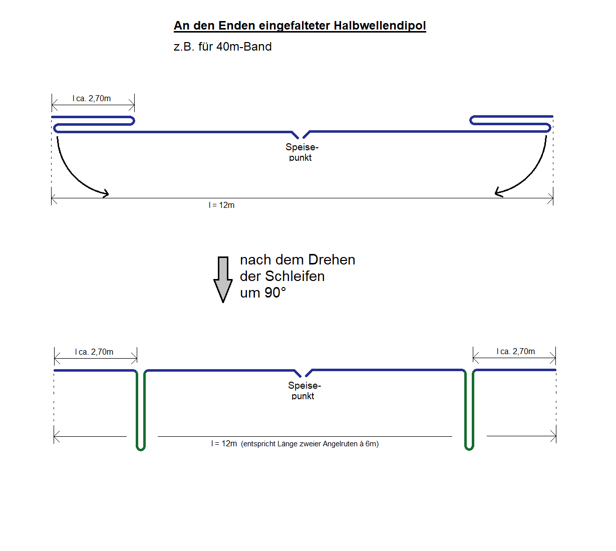

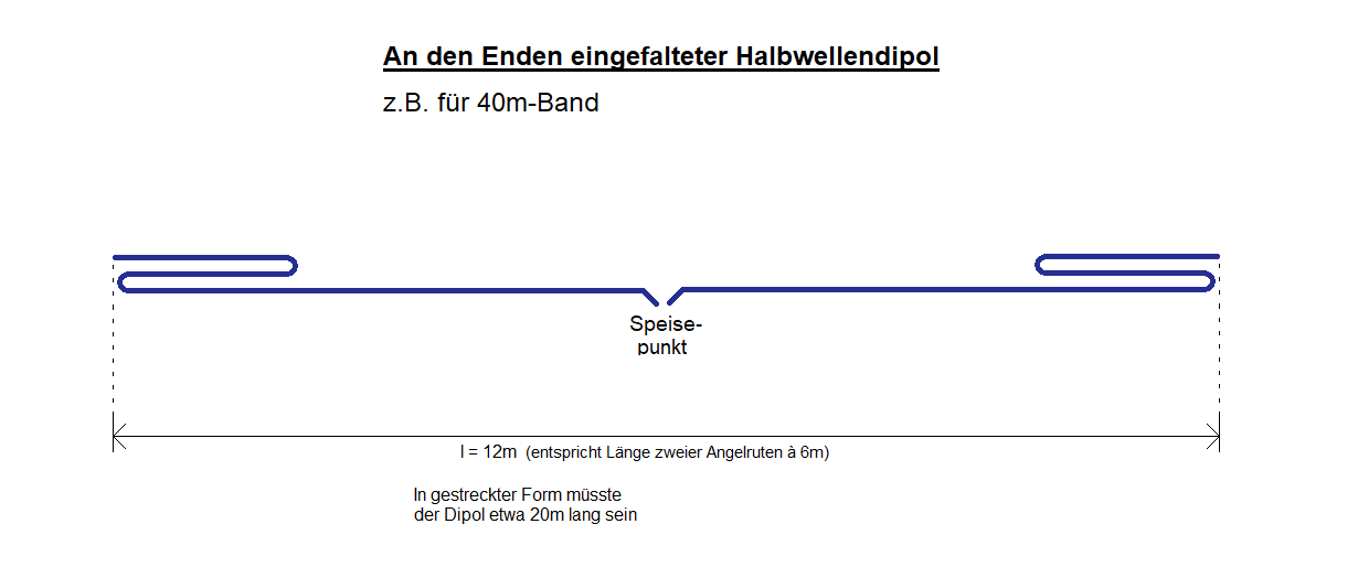

hin und wieder sieht man Halbwellendipol-Aufbauten, bei denen die Enden eingefaltet sind wie im Anhang zu sehen.
Zum Beispiel bei einer Antenne fürs 40m-Band, die aus zwei 6m langen Angelruten besteht (also nur 12m lang ist statt 20m).
Auf einer gewissen Strecke sind dabei ja zwei Leitungen bifilar (gegensinnig) verlegt und heben sich vermutlich gegenseitig auf!?
Falls sich jemand näher damit auskennt, würde ich mich über die Beantwortung folgender Fragen dazu freuen.
-Was ändert sich dadurch an der Abstrahlcharakteristik?
-Ändert sich dadurch der Fußpunktwiderstand?
-Ist der eingefaltete Aufbau tatsächlich besser als einfach direkt einen 12m-Dipol zu verwenden und auf 40m zu matchen?
-Wo sollte die Faltung positioniert sein, so weit außen wie möglich?
-Bleibt die Länge des Drahtes konstant bei 20m (wie bei einem gestreckten HW-Dipol) oder ändert sie sich durch das Falten maßgeblich?

Danke für die vielen Antworten und das Interesse an dem Thema!
Im Anhang sieht man die Zeichnung der Antenne mit "herausgeklappter" bifilarer Schleife (unten).
Wenn die Ströme sich in der Schleife so gut wie vollständig aufheben, hat man vermutlich einfach eine verkürzte Antenne mit leicht erhöhter Dachkapazität.
Es sei denn, die Schenkel sind mit ihren jeweils 2,70m doch schon so lang, dass es bei einer Wellenlänge von 40m zu irgendwelchen Phaseneffekten kommt.

Die Idee mit der Antennensimulation ist gut. Gibt es mittlerweile halbwegs einfach bedienbare Antennensimulationsprogramme, mit denen man das Verhalten eines solchen eingefalteten Dipols ohne viel Aufwand durchrechnen kann?
Stand der Dinge ist wohl EzNEC, habe ich aber selbst noch nicht benutzt. Gibt aber viele Einführungen dazu.
Stand der Dinge ist wohl NEC. Egal ob EZNEC oder MiniNec oder MMANA,die Freeware basieren sie alle auf NECvom Lawrence Livermore Institut oder Derivaten. Es sind mehr oder weniger intelligente Benutzerschnittstellen zu NEC.
MMana ist zügig erlernbar und reicht für den Hausgebrauch allemal. Es gibt spezielle Aspekte, bei denen MMana völligen Blödsinn abliefert, das liegt am verwendeten NEC-Kern.
Jedenfalls kann man sich prima den Stromverlauf auf den Leitern anschauen und begreift die Zusatzinduktivität (Schleifen) in ihrer Wirkung. Ebenso hübsch ändert sich das Strahlungsdiagramm beim Verkürzen des Dipols.
