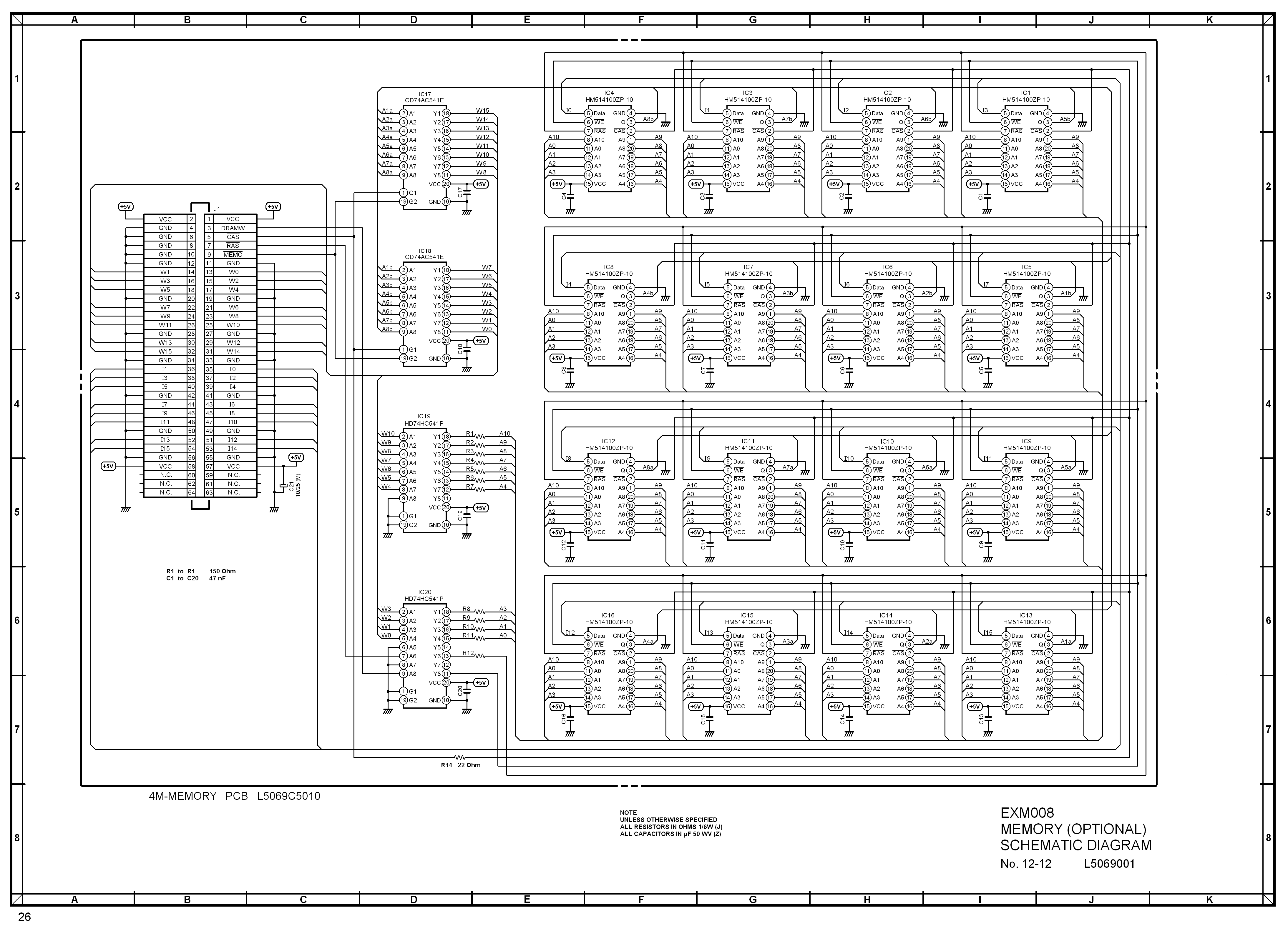

von Patrick (phein)
Es handelt sich um DRAM 514100.
Das Schaltbild hänge ich mal mit dran. Diese Schaltung möchte ich so
verändern, dass ich nur noch 4 Stück in 4bit habe, vermutlich 511400.
In den 90ern habe ich ein Modul mit 4 Bausteinen gesehen. Es ist also
möglich. Nur bin ich nicht so bewandert, um dahinter zu steigen.
Schön, dass wir das noch erfahren dürfen.
Das Ding besitzt nicht 1 Bit, sondern 4 MBit x 1
von Falk B. (falk)

zu können. Das OE gab es aber schon vorher, brauchte dafür aber
zusätzliche IC17 und IC18, welche die Datenausgänge der RAMs (Q, reine
Ausgänge OHNE Tristate) auf den bidirektionalen Bus W0-W15 multiplexen.
Die stecken in den 4 Bit RAMs. Das Steuersignal ist #MEMO (negiert).

von Michael B. (laberkopp)
Da das Interface J1 sowieso nur I<n> als gemeinsamen read/write Datenbus
hat, ist der Umbau doch einfach, wenn man sie wegen der Treiberleistung
nicht braucht entfallen die '541 die bisher Data und Q trennen.
Es wird also einfacher
Aber ob das Timing mit anderen Chips noch stimmt, müsste man überprüfen.
von Falk B. (falk)
> hat,
Falsch. I<n> sind die Ausgänge der CPU, die NUR an die Eingänge der RAMs
gehen. An W<n> hängen über Tristate-Treiber die Datenausgänge der RAMs
in Richtung CPU dran. Also ist W der bidirektionale Adress/Datenbus,
denn dort hängen auch die Adressen dran und die gehen in die andere
Richtung.

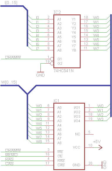

von Patrick (phein)
Könnte jemand eine Skizze machen und hochladen, wie das aussehen könnte?

von Falk B. (falk)
Siehe Anhang. IC19 und IC20 in deinem Bild sind nur Treiber, um die
Ausgänge der CPU elektrisch zu entlasten, logisch haben sie keine
Funktion, weil immer aktiv.
von Rüdiger B. (rbruns)
Und wie sieht es mit dem Refresh aus ?
von Falk B. (falk)
Der ist identisch, denn es sind ja praktisch nur vier 1 BIT DRAMs in
einem 4 Bit IC zusammengefasst. Sprich, mehr Bitbreite aber gleiche
Anzahl Reihen/Spalten RAS/CAS.
