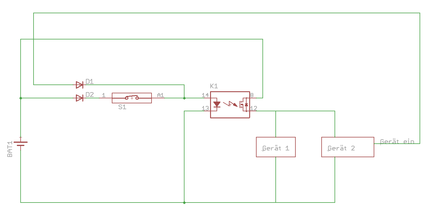

ich habe hier zwei Geräte die an einer Batterie angeschlossen sind.
Wird der Taster gedrückt, schaltet sich Gerät 1 und Gerät 2 an und ein
Ausgang des Gerätes 2 sorgt für die Selbsthaltung, siehe Schaltbild.
Ich möchte nun zwei Dinge ändern:
1) Das SSR gegen einen mosfet ersetzen
2) Kurzes Eintasten unterdrücken oder Verlängern, der Grund ist das ein
kurzes Eintasten dazu führt das Gerät 1 ztw. nicht funktioniert.
Die Schaltung soll die Batterie nicht belasten, ohne das der Taster
gedrückt wird, erst wenn getastet wird darf die Batterie belastet
werden.
Habt ihr eine Idee?
Spannung: 12V-15V
Strom: 3A Dauerlast, bis zu 6A Spitzenstrom
kurzes Einschalten: < 2 Sekunden
langes Einschalten: > 2 Sekuden
Danke
Aber nicht, wenn der Taster wieder losgelassen wird...
von Hp M. (nachtmix)
Du solltest der LED des SSR aber einen Vorwiderstand spendieren, sonst
überlebt die das erste Einschalten vllt nicht.
Ausserdem gibst du mit dieser Schaltung den wirklichen Vorteil des SSR,
nämlich die Potentialtrennung, auf.
Um welche Spannungen und Ströme geht es denn hier?

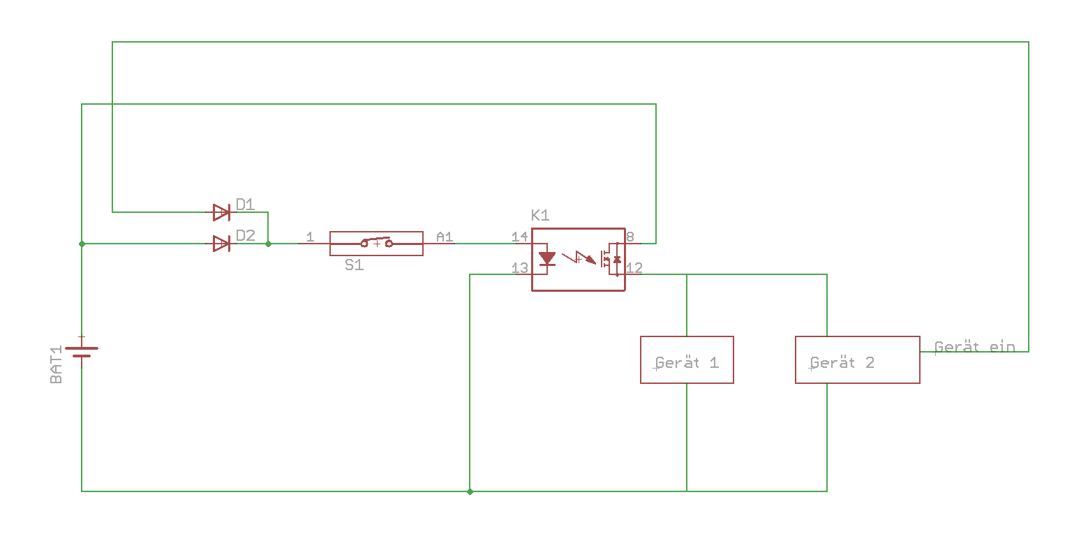

von N. (prinzenrolle)
Lothar M. schrieb:
Stimmt, falsches Schaltbild mist.
Das SSR ist mit integriertem Widerstand, ist nur "symbolisch"
gezeichnet.
Es geht hier um circa 12V-15V und bis zu 3A Dauerlast und 6A Spitze.
von Holger (mosfetpapa)
RC-Glied zum entprellen. Geht mit SSR oder Mosfet.
Wie schaltest du die Kombination denn wieder aus?
Den Ausgang im Gerät auf 0 zurücksetzen.
Nimm  einen Smartswitch-Highside-Schalter BSP irgendwas.
Die Diode von der Versorgung zum Taster kannst du dir sparen, denn das
Gerät kann sicher nichts in die Versorgung zurückspeisen.
Lothar M. schrieb:
Danke, aber wie verhinder ich das kurze eintasten?
Definiere "kurz" und "lang".
Lothar M. schrieb:
kurz < 2 Sekunden
lang > 2 Sekunden
N. schrieb:
> kurz < 2 Sekunden
> lang > 2 Sekunden
Das ist lang. Da muss wohl ein Monoflop her...
Lothar M. schrieb:
> N. schrieb:
>> kurz < 2 Sekunden
>> lang > 2 Sekunden
Vermutlich ist auch 1 Sekunde ausreichend, aber nicht viel kürzer
Elko in Reihe mit kleinem Widerstand parallel zum Taster verlängert dir
kurze Tastimpulse. Mit SSR muß das entsprechend groß ausgelegt sein,
passend zur Stromaufnahme. Mit Mosfet gehts entsprechend kleiner.
Nicht besonders genau, aber evtl. reicht das ja schon.
Dein Problem ist vermutlich eine verzögerte Selbthaltung?
