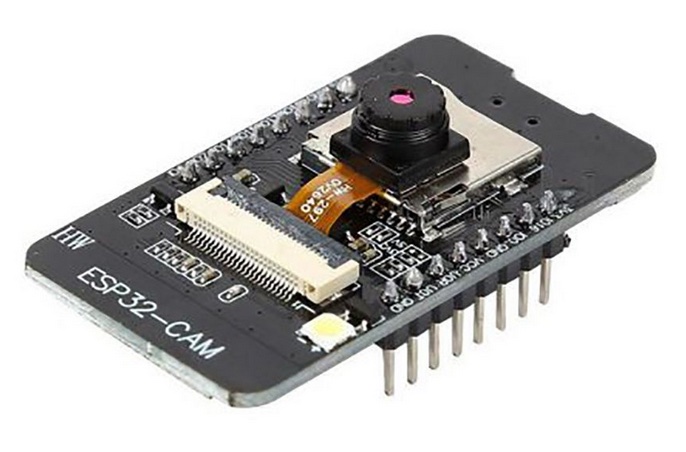

Oder Milk-V Risc-V Board. Oder STM32H743 mit DCMI Kamera. Oder ESP32
Cam.
Gibt es doch schon alles in Schüttgutmengen für kleines Geld. Für eine
eigene Arbeit reicht es nur wenn man mal recherchiert welche
Kameraschnittstellen es gibt, welche Rechenpower nötig ist usw. Nur
einen Sketch von ChatGPT diktieren lassen ist wohl keine Arbeit wert.

von Jonas B. (jibi)
Esp32 cam board. Hat alles. Das verlagert das Problem komplett
softwareseitig. Wenn ihr da auch fachfremd seit.. könnte es
knifflig werden

von Frank E. (Firma: Q3) (qualidat)
Alles an Bord, sogar der SD-Slot. Erreicht eine Auflösung von 1600 x
1200, kostet um die 10 €. Da braucht es nur noch einige Zeilen Code ...
https://www.amazon.de/APKLVSR-Entwicklungsplatine-Entwicklung-Dual-Core-Entwicklungsplatine-kompatibel/dp/B0CHY9S2RK

Frank E. schrieb:
> Erreicht eine Auflösung von 1600 x 1200
mit welcher Rate?
Ich lese da nur was von Bildausgabeformaten wie BMP.
von Cyblord -. (cyblord)
Wenn man sowas nehmen dürfte, könnte man auch gleich eine fertige
Digitalkamera nehmen. Da der HW Entwicklungsteil komplett wegfällt.
