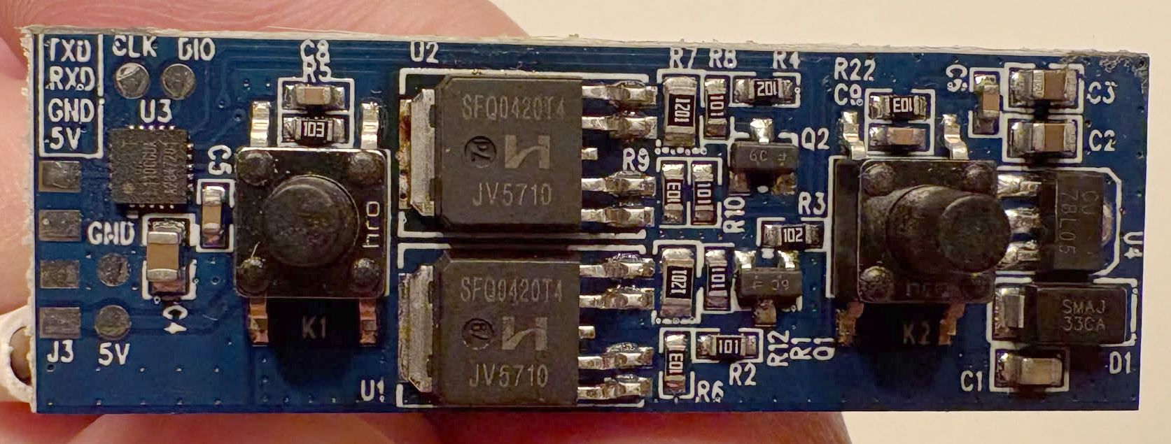

stehe vor dem Problem, dass an der LED Steuerung die Platine defekt ist.
Auf den Fotos sieht man, dass eines der Bauteile durch ist (soweit ich
googlen konnte, ist das ein MOSFET - korrekt?)
Die Platine kann über die beiden Schalter jeweils folgendes steuern:
- Farbtemperatur
- Helligkeit (Dimmen)
Ich habe das Bauteil gefunden, allerdings nicht zum Nachkaufen.
Auf Reichelt und Conrad mal nachgesehen, aber da stimmen die Werte nicht
ganz überein. Da bin ich leider auch etwas überfragt ob 30v
Spannungsbereich (anstelle original 40v) es auch tun.
ich sehe nur ein Foto (keine Fotos), und auf dem sehen beide
Leistungstransistoren erst mal unauffällig aus.
Welchen der beiden vermutest du als defekt?

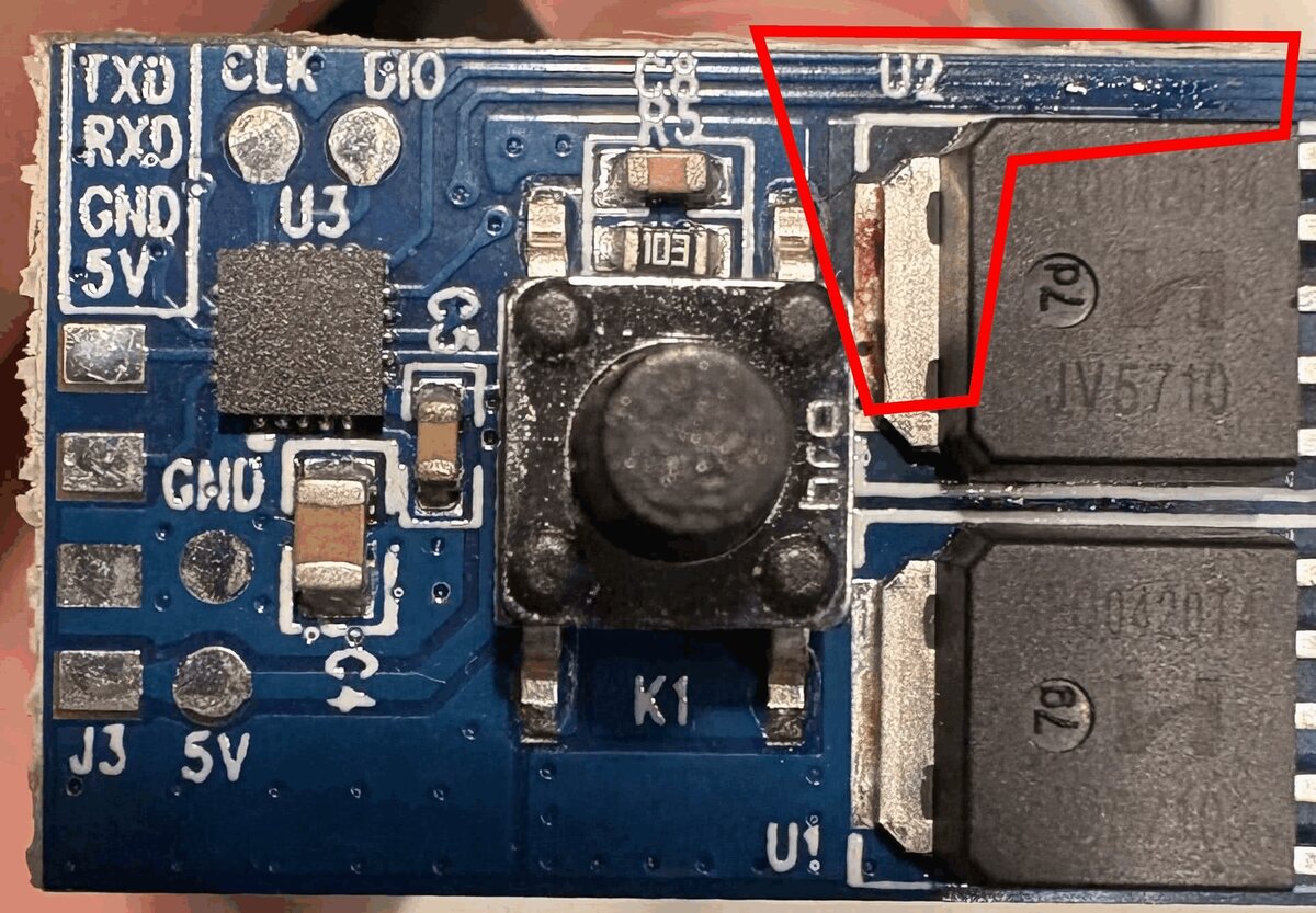

von Yaya Y. (yaya)
oh sorry, ich hatte ein paar Bilder gemacht und mich am ende doch nur
für das eine entschieden, weil man da alles auf ein Mal erkennt und
lesen kann.
Der obere hätte ich gedacht, aufgrund der Verfärbung am linken Rand an
der Lötstelle.

von Andreas B. (bitverdreher)
> der Lötstelle.
Das sind Flußmittelreste.

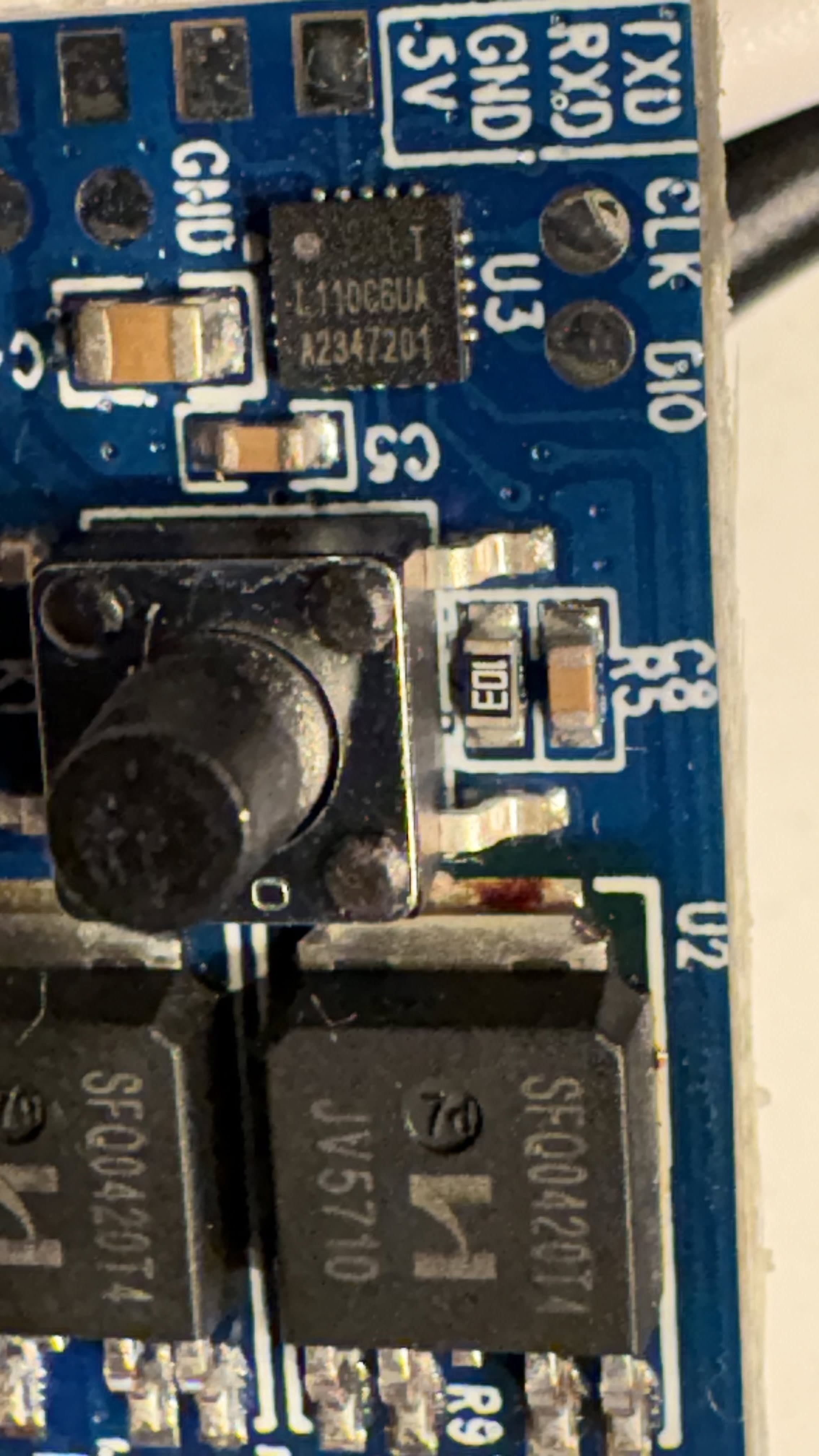

von Frank O. (frank_o)
Wie äußert sich der Defekt?
Und poste doch bitte ein Bild von U3. Dass man die Bezeichnung sieht.
Ich denke eher, dass der Controller defekt ist oder die Taster.

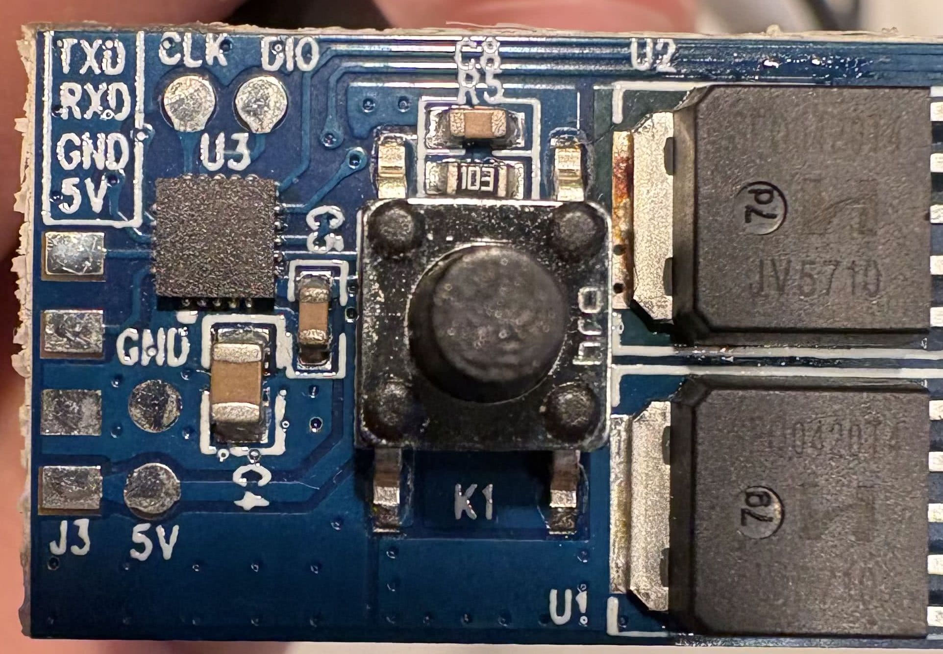

von Oliver R. (orb)
Außerdem haben mindestens R5 und C4 verdächtige Lötstellen
von Yaya Y. (yaya)
Aha - ich dachte Flussmittel bleibt nur gelblich zurück und wird nicht
so bräunlich... wieder was gelernt :)
die Lötstellen R5 und C4 sehen für mich ok aus - siehe neues Bild hier.
auf dem Gesamtbild ist es vom Lichteinfall etwas schwierig zu erkennen
gewesen meinte ich.
Die U3 hab ich auch mal fotografiert - die Bezeichnung ist L110C6UA
C4 sieht auf der unteren Seite (neues Bild) tatsächlich nicht verlötet
aus.

von Holger (mosfetpapa)
im markierten Bereich ist es mal etwas heißer geworden.
Die blasen auf den schmalen Leiterbahnen sehen auch merkwürdig aus -->
sind die noch intakt?
Wie sieht die Unterseite aus?
Wenn du 12V auf die Platine gibst, bleiben das auch 12V oder brechen die
zusammen? Stromaufnahme?
Die 12V sollten dann ja Eingangsseitig auch am 7805 ankommen.
Bei den Mosfets D-S Diodentest gemacht?
