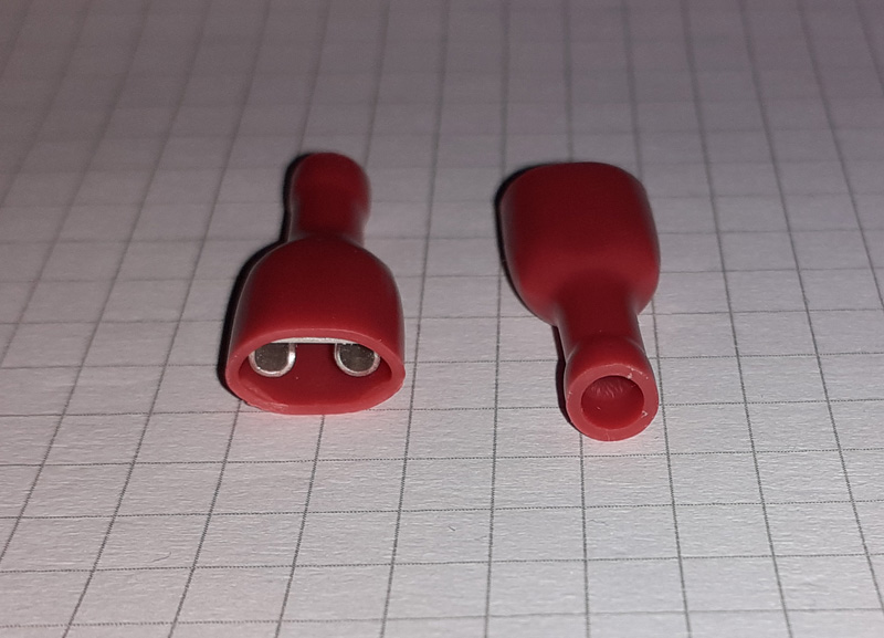

Einsatz für Flachstecker bzw. isolierte Kabelschuhe

#7775734
für diese isolierten Teile gibt es einen Farbpunkt auf der Zange, in deinem Fall also rot markierte die Aussparung verwenden. Ich finde diese Pressung aber gelinde gesagt mist.
Verwende lieber die unisolierten mit einem Gummiüberzieher wie in dieser Übersicht B/F Pressung https://kabelforum.com/index.php/mechanische-grundlagen/item/crimp-und-pressformen-in-der-uebersicht die Pressform hat das ganze 2mal einmal für die vordere Kabelcrimpumg und weiter hinten ist es etwas größer da wird nochmal um den Kabelmantel gecrimpt.
Es kommt dann soetwas bei raus https://www.steckerladen.de/images/product_images/popup_images/10071_1.jpg
#7776142
Dirk schrieb:
was für einen Crimpzange
Wenn die mitsammt Verhüterli montiert werden sollen, dann brauchst gar keine Crimp- sondern nur 'ne Quetschzange. Korrektes crimpen produziert gasdichte Verpressungen, benötigen also ein exakt zum Stecker passendes Profil und entsprechende Preßkraft; beides geht mit dem Plastikteil dazwischen nicht wirklich gut.
#7777068
Dirk schrieb:
Danke an alle für die Infos ! :-)
Welche Infos? Bislang wurde weitgehend nur der übliche Unsinn geschrieben.
Natürlich funktionieren die isolierten Quetschverbinder. Sie sind - das richtige Werkzeug vorausgesetzt - natürlich auch gasdicht. Insbesondere der ungeübte Gelegenheitsmonteur schafft damit zuverlässigere Verbindungen als mit den offenen Crimpungen. Mit einfacherem Werkzeug.
In beiden Fällen ist die Qualität der "Zange" entscheidend. Die Blechdinger fallen natürlich komplett raus, auch wenn Hella oder Bosch draufsteht. "Amtliche" Crimpwerkzeuge mit Zwangssperre kommen von Klauke, Weidmüller, T&B, AMP u.A. und kosten richtig Geld, teilweise unverschämt viel.
Alternativ hat Knipex gutes Werkzeug, in deinem Fall die 97 52 36
Bei den Chinadingern kann man Glück haben, oft aber wohl eher nicht. Die (Marken-) Werkzeuge für die isolierten Quetschverbinder finden sich oft bezahlbar in den Kleinanzeigen.
Es ist natürlich immer die Frage ob es fürs Hobby ist, zuverlässig jahrelang funktionieren soll oder gar gewerblich. Muß jeder für sich abwägen.

#7777078
Komisch daß auch Knipex solche "Blechwerkzeuge" herstellt ;-))
Die Serien 97 21 215 und 97 32 240 und 97 22 240.
Damit bekomme ich sehr gute Verbindungen hin die bisher jeden Auszugstest bestanden haben. Vielleicht liegt es aber auch an 40 Jahren Erfahrung??
#7777082
Thomas R. schrieb:
Komisch daß auch Knipex solche "Blechwerkzeuge" herstellt ;-)) Die Serien 97 21 215 und 97 32 240 und 97 22 240.
Du weißt wie Marktwirtschaft funktioniert?
Natürlich geht das mit den besseren Blechzangen. Mit dem notwendigen Gefühl. Ich gestehe daß ich auf Serviceeinsätzen wo ich mit dem Flugzeug hin muß ein solches Werkzeug (als einziges) und ein paar Verbinder für Notfälle mitnehme.
