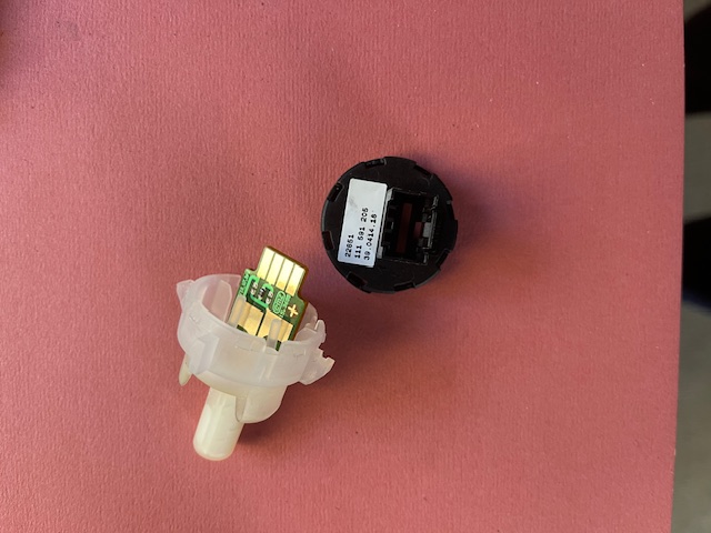

von Sepp M. (ziggysepp)
Hallo, vielen Dank schonmal. Bei 18 Grad hat er 3,8 kOhm. Und anbei ein
Typenschild:
Das ist der Themperatursensor.
von H. H. (Gast)
Nein, das ist der Trübungs- und Temperatursensor. Oder ist der nicht
voll bestückt?
Wo und wie hast du da 3,8kOhm gemessen?
AFAIR verwendet Electrolux da einen 10kOhm NTC.
Er hat nur einen Sensor drin. Und ich denke, einen Temperatursensor. Es
gibt vier Anschlüsse, nur zwei sind verwendet. Dort habe ich gemessen.
von H. H. (Gast)
Also die Sparversion...
Miss doch mal bei verschiedenen Temperaturen. Die Platine kannst du dazu
auch aus dem Gehäuse ziehen. Da ist vorne nur etwas Wärmeleitpaste auf
der NTC-Pille.
Gibts denn eine Fehlermeldung?
von Wolf17 (wolf17)
Ich sehe da noch einen Widerstand. Ist der in Reihe zum Sensor oder
parallel? Was steht auf dem Widerstand? Macrobild? Messwert?
3k8, gemessen an den Steckzungen, oder an der Leiterbahn zum Sensor?
Also, bei ca.
22 Grad - 5,3 kOhm
50 Grad - 2,2 kohm
Der SMD Widerstand hat 360 Ohm. Steht auch drauf.
Dann scheint der Sensor zu funktionieren.
Die Heizung hat auch einen Widerstand von 28 Ohm.
Vielleicht doch ein Relais? Oder gleich die Steuerung.
Das Wasser wird jedenfalls nicht warm beim Spülen.
von H. H. (Gast)
Sepp M. schrieb:
> 22 Grad - 5,3 kOhm
> 50 Grad - 2,2 kohm
Ziemlich flach für so einen NTC.
Plausibel.
Heizungsrelais und Sicherheitstemperaturbegrenzer prüfen.

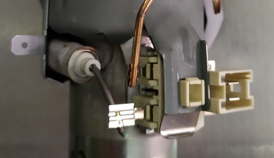

Sicherheitstemperaturbegrenzer, wie sieht der aus?
von H. H. (Gast)
Sitzt zwischen dem Stecker an der Heizung und den dicken Drähten zum
eigentlichen Heizelement.
Wenn die Heizung am Stecker die ca. 25 Ohm hat, dann sind auch die STB
in Ordnung.
