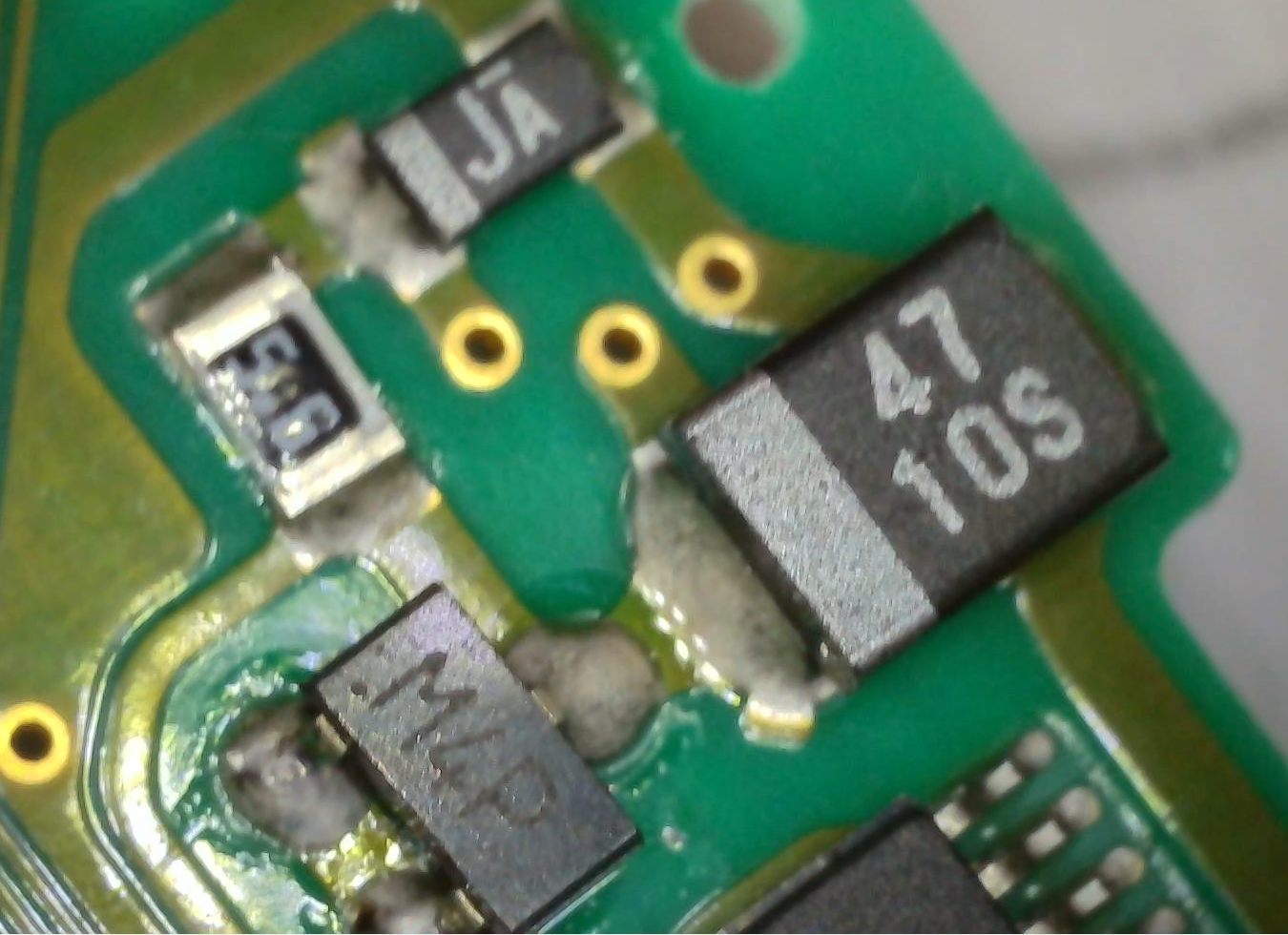

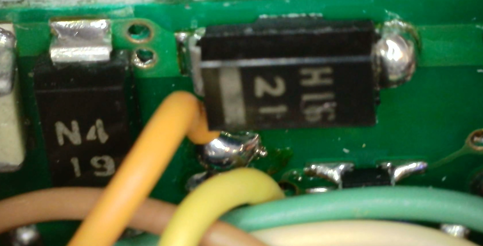

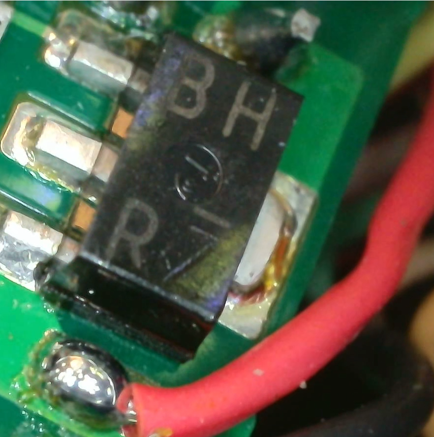

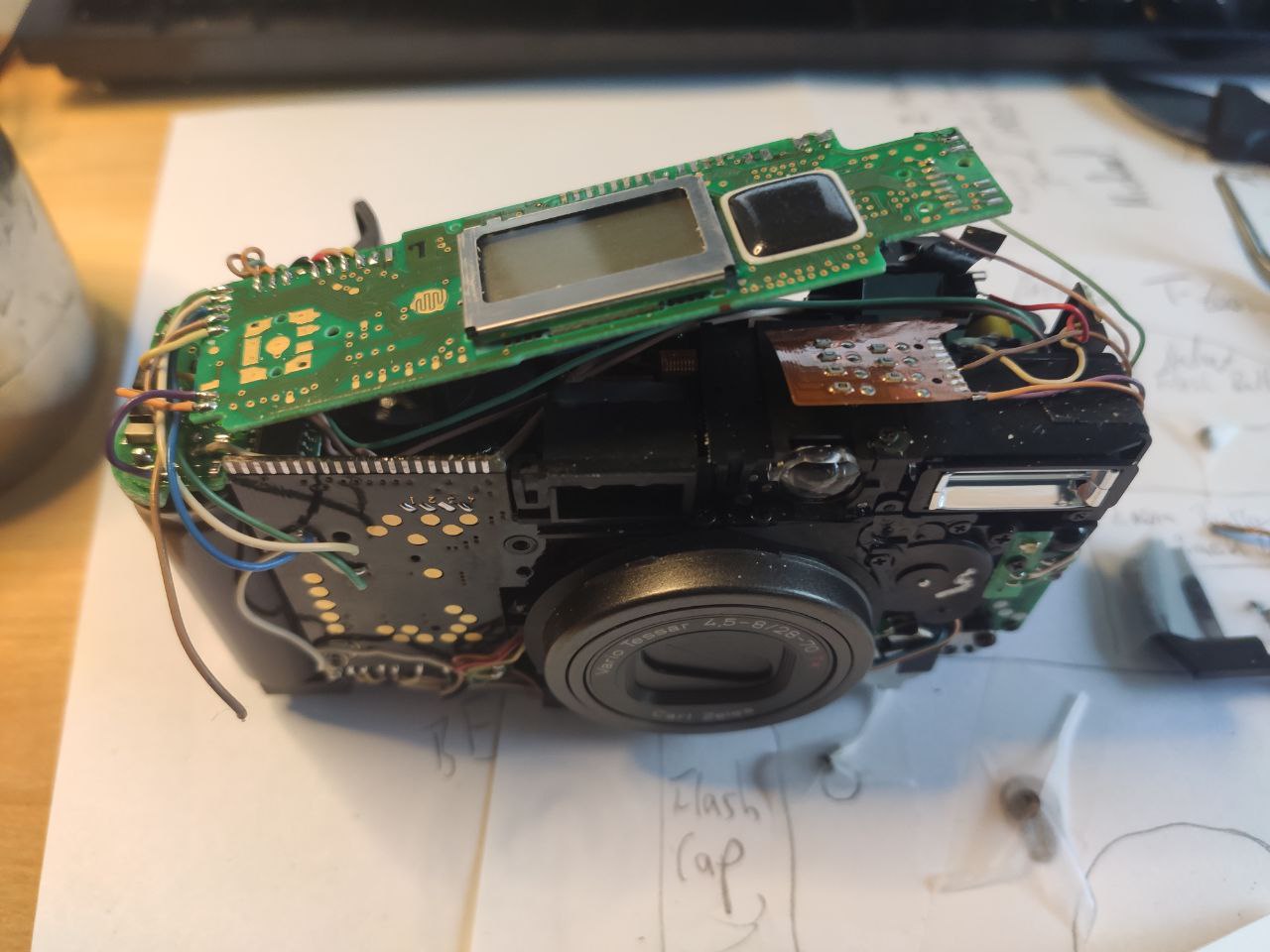

ich habe ein Problem mit meiner Yashica T-Zoom. Sie zeigt immer an, dass die Batterie leer sei. Ich habe zwei neue von unterschiedlichen Herstellern gekauft, aber trotzdem meckert sie.
Ich habe sie erstmal soweit notwendig demontiert. Hier ein paar Bilder von den Komponenten. Bei einigen konnte ich schon feststellen um was es sich handelt. Leider nicht bei alle
Gefunden:
  • H1621 Zener-Diode
  • N419 Diode 1N4190-Equivalent
  • L2 Zener
  • St8G131 Strobe-Controller, also wohl für den Blitz relevant, sitzt auch direkt neben dem Kondensator
Unbekannt:
  • JA
  • EDG (4-Pin-Gehäuse)
  • BHR7
  • SN421
  • M4P
  • CMD-8 (vielleicht separate 2Mhz-CPU für den AF/Belichtungsmesser)
Die CPU ist unter dem schwarzen Zeug, also leider nicht festzustellen, was das genau für eine ist.
Leider fehlt mir die Idee, wie genau ich jetzt mit der Problem-Analyse vorgehe. Habt ihr Tipps?
Danke Peter
Vergiss' es. Du siehst den dicken schwarzen Gnubbel neben dem Display? Da drunter verbirgt sich der eigentliche Controller.
Kamerahersteller haben schon immer ein großes Gehabe draus gemacht, ICs mit nicht identifizierbaren Beschriftungen zu versehen.

ich würde mir denken, die Batterien werden benötigt um in einem Schaltwandler eine höhere Spannung zu erzeugen, die Betriebsspannung. Dafür wird der Batteriestrom durch eine Spule geschickt, und sofort wieder unterbrochen. Das erzeugt höhere induktionsspannung an der Spule, die Betriebsspannung. Hier sind Kondensatoren nötig um die Spannung zu speichern. Kondensatoren können altern, schächeln. Die Kamera prüft die Batterie auf die entnehmbare Stromstärke um den erforderlichen induktionsstrom entnehmen zu können. Schwächelt der Pufferkondensator muß zu oft die induktionsspannung erzeugt werden, das kostet zu viel Strom und die gewünschte Spannung wird dennoch nicht erreicht. so in etwa
Pass bitte auf , der Blitzkondensator kann tödlich hoch geladen sein .
Peter B. schrieb:
Tja...ist das die CPU oder doch nur der Displaycontroller?
Ein so triviales Display braucht keinen so fetten Displaycontroller. Das kann nur ein paar popelige Segmente ansteuern, das ist kein TFT-Farbdisplay o.ä.
