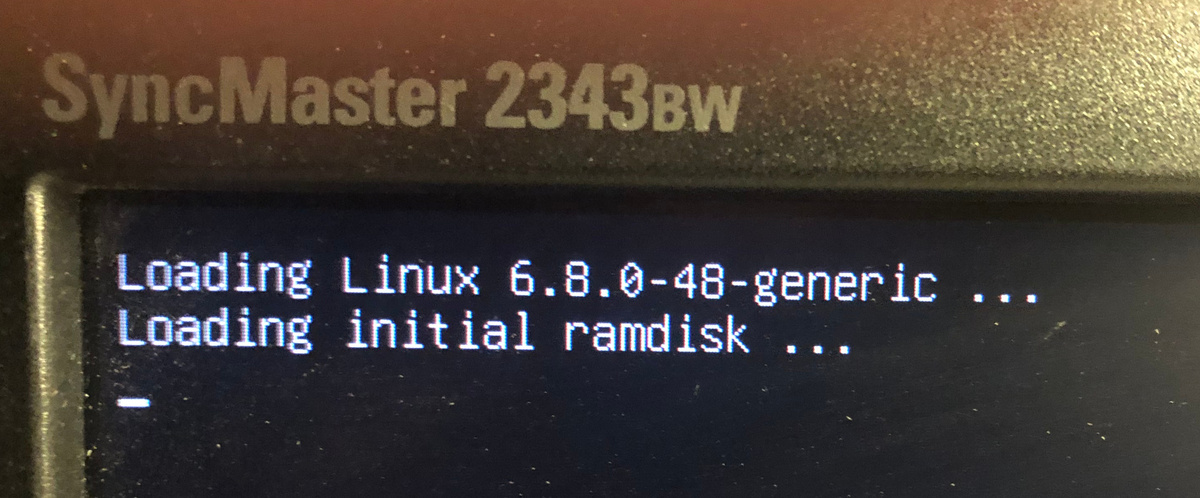

Hallo, Ich hab meinen PC aufgerüstet mit I7, M2-Lw, Genforce 1650 und
16Mb. Danach hab ich Linux Mind 22 installiert und so manche SW. Lief
mit meinen 3 Bildschirmen fast gut. Für Blender fehlte mir allerdings
GPU Unterstützung. Und bei KiCad stelle ich fest, dass der Cursor sehr
hackelich(verzögert) lief. Deshalb wollte ich Nvidia Treiber
installieren. Der empfohlene Treiber ist aber bei Installation
abegestürtzt. Beim googlen wurde nur emfohlen, andere Versionen zu
probieren. Vers.2 ist auch abgestürzt. Version 3 hat seine Installation
erstmalig abgeschlossen, jedoch startet nun der PC überhaupt nicht mehr,
nur Bios geht noch. Ich schreib Euch von meinem Laptop aus, um einen Tip
zu bekommen, wie ich ohne Neuinstallation rauskomme.
Gruß Rudi

von Rudi (rudils)
Sherlock 🕵🏽‍♂️ schrieb:
> Starte in den abgesicherten Modus ohne Grafik
wie ich sagte: der PC ist TOT

von Sherlock 🕵🏽‍♂️ (Gast)
Das kann nicht sein. Dass Bootmenü wo man Kernel-Optionen auswählen kann
hat absolut nichts mit dem Grafiktreiber zu tun.
Sollte der PC nicht mal so weit kommen, hast du ein ganz anderes
Problem, das nichts mit dem Grafiktreiber zu tun hat (z.B. SSD oder RAM
defekt).
Sollte der PC nicht mal so weit kommen, bleibt eigentlich nur eine
Neuinstallation übrig, aber das willst du ja nicht.
Du könntest mal testen, oder er noch von einer CD, DVD oder USB Stick
booten kann.

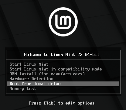

von (prx) A. K. (prx)
Zum Anfang kann man vom passenden Installationsmedium ein Livesystem
booten, und sehen, wie weit man damit kommt. Wenn das geht, dann darüber
ins Disksystem weiter wechseln - gibts oft als Option im Bootvorgang vom
Medium.

von Rudi (rudils)
Hannes J. schrieb:
> An den TS: Boote von Grub aus in den Recovery oder Emergency Modus
Kann ich nicht, da keinerlei Aktionen möglich sind.
Aber jetzt wird es spannend:
Jetzt wollte ich nach 2 std es doch mal mit einen Boot von CD probieren.
Ich traute meinen Augen nicht: der PC kam mit einem Original Boot hoch,
nicht von der CD. Die Bildschirme war wie nach einer Neuinstallation
ungeordet. Ließen sich dann normal einrichten. Blender hatte auch Cuda
zur Verfügung. KiCad hatte eine schnelle Cursorreaktionen. Freude!!
Aber, aber, der Test auszuschalten und neu zu booten war die
Enttäuschung. Jetzt geht wieder nichts mehr.
Bis dann....

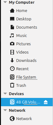

von Rudi (rudils)
> Medium.
Ja, jetzt bin ich im Livesystem, aber wie weiter ins Disksystem wechseln
geht , weiß ich nicht.
In den Bootmanager kommst Du mit irgendwas aus Leertaste/Shift/Esc zum
richtigen Zeitpunkt. Vom Inst-Medium gestartet ist damit ist immerhin
der Bootloader nicht der von Disk. Bringt aber vmtl wenig.
Auch schon "... compatibility mode" probiert? Da gibts eine VGA-Session,
also keine Abhängigkeit von NVidia.
Dort "Tab" erlaubt Bootoptionen vom Kernel.  Damit lässt sich der Start
der GIU verhindern, für Konsol-Session. Mehr dazu => Web.
In Mint ist das wohl nicht so einfach. Aber Du kommst im Livesystem an
die Sysdisk ran und kannst da Änderungen vornehmen, Zeug sichern, ...
Reparaturaktionen können allerdings etwas kompliziert ausfallen.

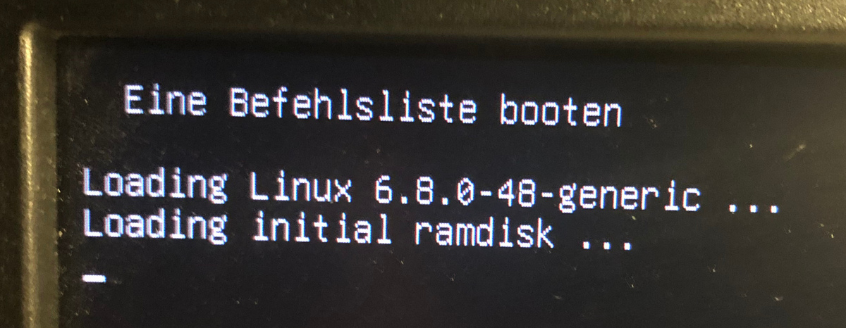

von Rudi (rudils)
Nun habe ich den Verdacht, dass nur der Bootsector auf der Festplatte
zerschossen ist, weil das System ja mal zwischendurch funktionierte
(siehe Beitrag von 16:35). Von der Installations-CD komme ich in
Grub-Menue und dort kann ich eine Befehlszeile, ähnlich Shell, wählen.
Dort gibt es einen Sack voll Kommandos, die ich alle außer ls nicht
kenne.
Gibt es da was um den Bootsector zu reparieren?
Oder kann man da aus "Timeshift" aktivieren, um die letzte Version
wieder herzustellen?
Oder kennt Jemand einen Linux-Speziallisten der helfen könnte?
Wenn nicht, muß ich wieder 3Tage opfern, um meine ganze SW zu
installieren. Wenigstens habe ich ein Datenbackup.

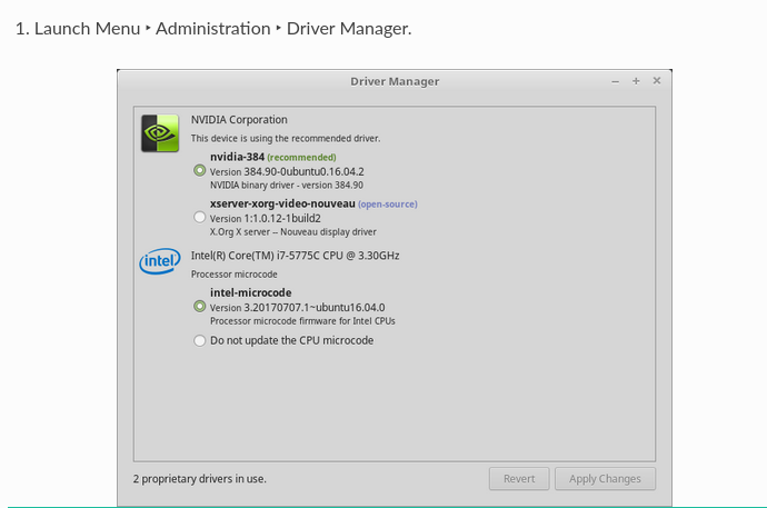

von Εrnst B. (ernst)
Wichtigste Regel für Linux-Neulinge:
Installier NIE etwas am Distributions-Packagemanager vorbei.
Egal wie toll die "curl 13³7-hąx×0r.ru | sudo bash" Anleitung auf Tiktok
aussieht.
Zwei Klicks im "Driver Manager" hätten vermutlich gereicht...

von Rudi (rudils)
So einen Scheiß würde ich nie machen: den Treiber habe ich dort ganz
offziell installiert.

von Rudi (rudils)
Εrnst B. schrieb:
> Sonst würdest du kein so großes Geheimnis
> daraus machen
Ich habe zwischendurch deutlich darauf hingewiesen, dass der Treiber mit
dem Treiberverwaltung aus dem Systemmenue installiert wurde!
nvidia-driver-470.256.02
Treiber 550 und 535 sind bei der Installation abgestürzt.

Wenn ich den Rudi richtig verstanden habe, dann hat er den Treiber mit
einem Managementtool von Mint installiert, was darauf schließen läßt,
das es nicht der Treiber von NVidia ist.
Rudi wo hast Du denn den Treiber her?
Der Link mit dem Treiber den ich gepostet hatte könnte möglicherweise
auch nicht der optimale Treiber sein, da ich zur Suche den von Dir
geposteten Treibernamen (nvidia-driver-470.256.02). eingegeben hatte.
Die GeForce 1650 erscheint zwar in der Kompatibilitätsliste, aber es
gibt zu viele Varianten von der Grafikkarte.
Gehe doch einfach mal auf diese Seite
https://www.nvidia.com/de-de/drivers/ von NVidia und gib die korrekte
Bezeichnung Deiner Graka ein oder wähle Deine Karte über die
Dropdownlisten aus. Da wirst Du auf alle Fälle zum korrekten Treiber
geführt. Schau Dir bitte auch dort die Dokumentation an. Die
Dokumentation bei NVidia ist in der Regel recht umfangreich. Wenn man
sich an die Installationsanleitung hält kommt eigentlich auch ans Ziel.
Es wird auch ein Forum angeboten, wo man auch Hilfe bekommt.

von Hans (ths23)
@Rudi:
Habe gerade noch einmal nachgeschaut. Du hast offensichtlich die Treiber
aus dem Mintrepositority genommen, denn sonst hättest Du sie ja nicht
über den Treibermanager installieren können. In diversen Foren wird
davon berichtet das Canonical Treiber neuer als 535 aus dem "Zusätzliche
Treiber"-Repository - was das auch immer ist - wegen wegen Problemen
entfernt hat. Man könne die Treiber wohl über apt installieren also am
Manager vorbei.
Ich denke mal das sind vorkompilierte Treiber und da pass einfach irgend
etwas nicht zusammen, warum auch immer.
Ich würde jetzt wie folgt vorgehen:
- installiere erst mal den Noveautreiber über den Treibermanager. Da mit
sollte das System erst einmal grundsätzlich laufen.
- lade Dir den passenden Treiber von Nvidia herunter (wie Du den findest
hatte ich gepostet)
- installiere den Treiber wie von NVidia empfohlen.
Ich denke mal das Du so am schnellsten zum Ziel kommst.
PS: Falls Noveau nicht funzt VGA geht immer. Wenn's ganz hart kommt halt
im Textmodus.

1.Versuch: Boot ohne Grub....schwarzer Bildschirm
2.Versuch: Boot ohne Recovery bleibt nach Echo 'LOading..... hängen
3.Versuch: Boot mit Recovery wie bisher OK
von Norbert (der_norbert)
Rudi schrieb:
> Hab ich gelöscht: Keine Auswirkung.
Danach kein ESC drücken, sondern mit (ich meine) Ctrl-X Bootvorgang
auslösen.
von Rudi (rudils)
Norbert schrieb:
> Ctrl-X Bootvorgang
Also nochmal ohne ESC:
Wenn gelöscht, dann Bootet es wie im Recovery-Mode.
Beim nächsten Bootversuch ist "quiet" und "splash" wieder da. Ohne zu
löschen bleibt nach CTRL-X der Pc mit obiger Meldung hängen.

von Hans (ths23)
Ein T. schrieb:
> Mit apt(8), aber "am Manager vorbei"? Das hört sich interessant an.
> Könntest Du bitte erklären, was genau Du damit meinst?
Bei Mint gibt es wohl einen Treibermanager der auf eine eigene
Treiberdatenbank zurück greift und aus dieser Datenbank wurden wohl die
NVidia-Treiber >Version 535 entfernt, weil es mit diesen Probleme gäbe.
Die Treiberpakete gibt es aber wohl noch in Distributionsrepositorities
und man kann sie ja dann wohl per apt install <Paket> installieren, also
ohne den Treibermanager. So wurde es zumindest in einem Forum
beschrieben.
Ich selbst kenne diesen Treibermanager nicht. Ich habe sowas bei meiner
Mint-Installation immer im Terminalfenster mit "apt install" gemacht.
Den NVidiatreiber habe ich durch Ausfürung des run-Scriptes installiert,
also ohne Treibermanager und apt.

von Ein T. (ein_typ)
> beschrieben.
Wenn es sich bei dem besagten Treibermanager um diese Software [1]
handelt, so scheint es sich auf den ersten Blick lediglich um ein
grafisches Frontend für den Debian-Paketmanager apt(8) zu handeln.
Schade, daß Du keinen Link zu dem Forenbeitrag hast, den Du zitierst.
Dort hätten wir vielleicht mehr über die Hintergründe erfahren können.

Hallo, Ich habe nochmal einen Versuch zur Grafiktreiber-Installation
gewagt. Und da er erfolgreich war, will ich es alle wissen lassen.
Am Anfang habe ich geschrieben, dass 2 von 3 Nvida-Treibern beim
Installieren abgestürzt sind. Das Problem mit dem 3.Treiber haben wir
dann mit entfernen von "splash" gelöst.
Ich habe mein System zurückgesetzt, auf die Version mit dem Opensource
Treiber. Dann habe ich BEVOR ich die Installation mit dem empfohlenen
Nvida-Treiber (dem 1.) begann, diese Änderung vorgenommen:
GRUB_CMDLINE_LINUX_DEFAULT="noplymouth"
wie dort beschrieben:
[[https://wiki.ubuntuusers.de/Plymouth/]]
und siehe da, die Installation ging reibungslos und erfolgreich zu ende.
Das wäre dann die perfekte Vorgehensweise.
