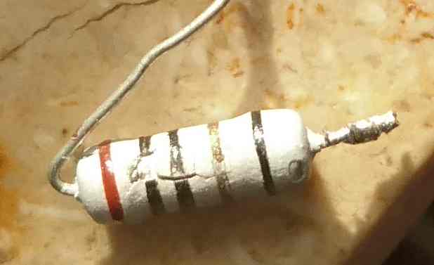

Hi, hab hier obigen SiWi: Braun, Schwarz, Schwarz, Gold, Schwarz = meines Dünkens 10-Ohm. Bastelersatz 9,7-Ohm, tut so als wären es 100...? Nachmessen nicht (mehr) zerstörungsfrei möglich. Hatte das Original nur 1-Ohm?-o
Wenn der erste Ring braun ist, dann hatte der 1 Ohm. Bei mir sieht der eher rot aus, was dann 2 Ohm hieße.
10 Ohm klingt gut, letzter schwarzer Ring steht für besonderen Widerstand (nicht induktiv, nicht brennbar, fusible etc.).
braun=1 schwarz=0 schwarz=0 gold=*0.1 wäre auch 10 Ohm, hätte dann aber einen schwarzen Toleranzring, also Unsinn, zudem ist es kein präziser Metallfimwiderstand.

10 Ohm heisst aber dass das Gerät nicht mehr als 100mA aufnimmt, 1 Ohm würde bis 1A passen. Wie viel braucht es denn im Schnitt ?
10 Ohm heisst aber dass das Gerät nicht mehr als 100mA aufnimmt 1 Ohm würde bis 1A passen. Wie viel braucht es denn im Schnitt ?
<20W bei grottigem Leistungsfaktor. Kein Change mit 10-Ohm und 100mA... Ha, wer denkt ist klar im Vorteil. ;D

Danke... Wo ist mein Denkfehler/Wissenslücke?
PS: Lupe und Sonnenlicht sagt Braun.

Der dritte Ring war mal grau.
Ne, extrem unwahrscheinlich, rundrum keinerlei Hitzeeinwirkung zu sehen, der is einfach explodiert.
Dann sagt das Marking aber ganz klar 10 Ohm, und das passt ja nicht zur Funktion.

Na ja, 20W bei 230V sind 87mA an 10 Ohm gerade mal 0.87V und 0.076W, das passt schon, auch bei grottigem Leistungsfaktor. Wenn der Widerstand 1W hat, verträgt er 0.32A bevor die Sicherungswirkung einsetzen darf
Wenn dein 20W Gerät 1A zieht, ist mit dem Gerät was faul.
